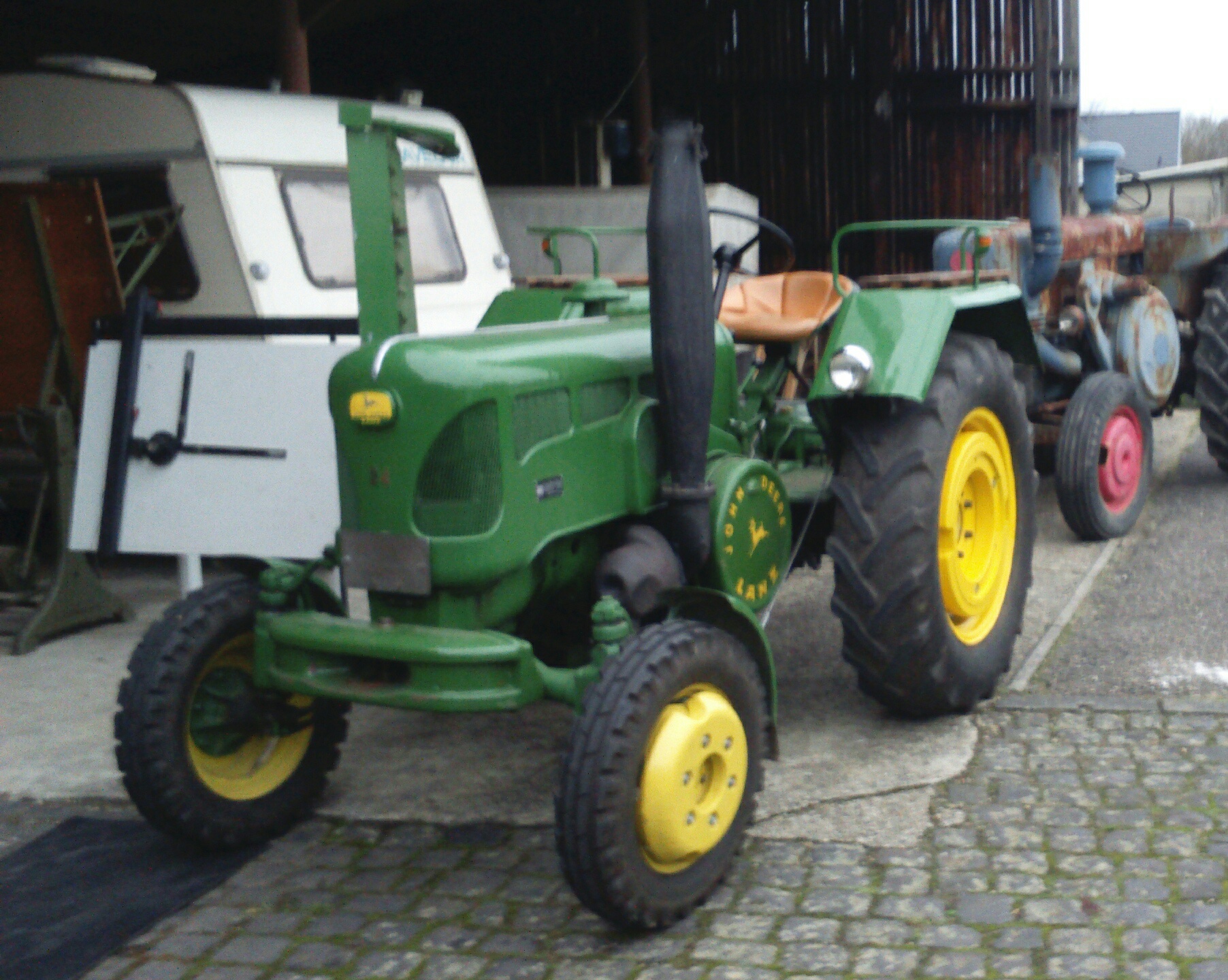

Re: Reifen-/Felgengröße D2416
Beitragvon oldtimerfreud » 01.01.2016, 11:23
ich habe mich für sowas entschieden Fahrkomfor super und mir gefällts.
:D :D :D
Beitragvon oldtimerfreud » 01.01.2016, 12:04
ich habe Pirelli TM 700 in der Grösse 420/70 R28 und die Felgen sind Verstellfelgen von einen Allradbulldog von Vorne und habe mir dann eine Adapterplatte für die Aufnahme an die Radbolzen gemacht.
:fahrer: :fahrer: :fahrer: :fahrer:

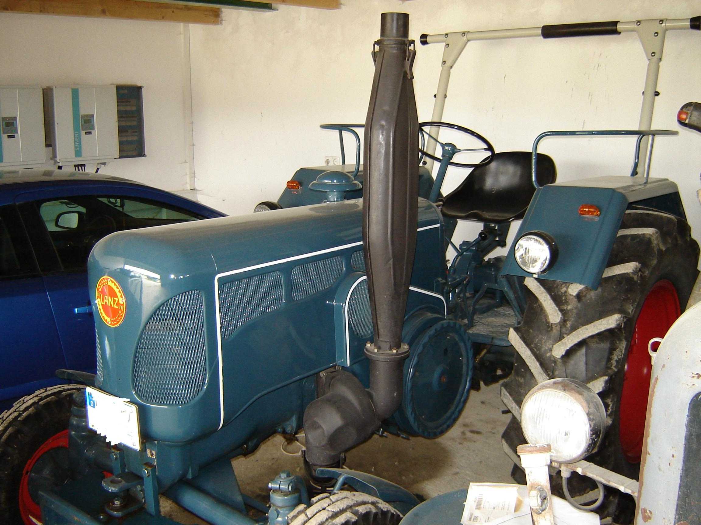

Beitragvon Rohoelzuender » 01.01.2016, 12:08
Frohes Neues! :)
Und so sieht es im Original aus, auch mit den ganz breiten Kotflügeln:
Beitragvon zinn40 » 01.01.2016, 12:44
das sieht echt gut aus.

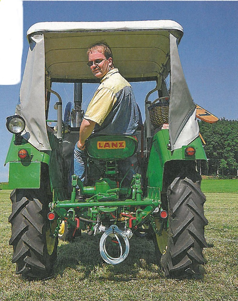

Beitragvon SimonGei » 01.01.2016, 23:34
Lanz 2416, Reifengröße 13.6-28
Gruß Simon
SimonGei
Beiträge: 35
Beitragvon zinn40 » 02.01.2016, 08:05
Hallo Simon,
danke für das Bild.
Sind die Reifen auf einer W10x28 Felge montiert oder auf einer W11x28?
Gruß Georg
Beitragvon SimonGei » 02.01.2016, 16:56
Weder noch, es sind W9x28 Lemmerz Felgen.
Gruß Simon

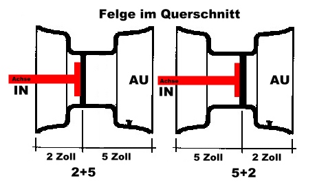

mich würde interessieren mit welchen Felgentyp du das gelöst hast(Firma, Typ). Ich habe einen D2816 , allerdings mit Frontlader, und möchte ihn auch auf die Bereifung 9,5x36 umrüsten.
Darum würde mich auch die Einpresstiefe der Innenseite deiner Felge interessieren und zwar vom Sitz des Felgenflansches bis zum Rand der Felge, siehe Bild.
Ich bedanke mich im Voraus für Deine Bemühungen.
Alfons
