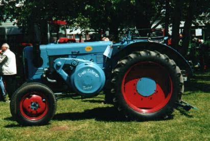

So sehen 18,4-30 auf einem 5006 aus

danke für das Bild sieht Klasse aus,hat jemand noch was grösseres in der Sammlung.Wäre neugierig
möcht vielleicht meinen Umrüsten. :fahrer: :fahrer:

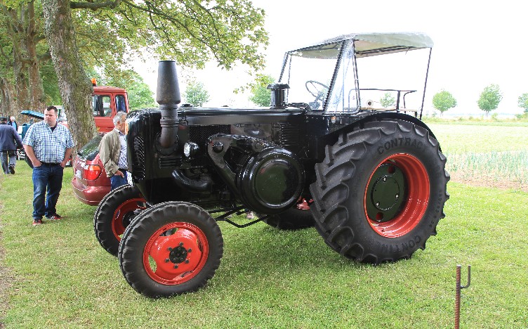

So auf einem Treffen gesehen. Die Reifengröße ist 460/85 R34.

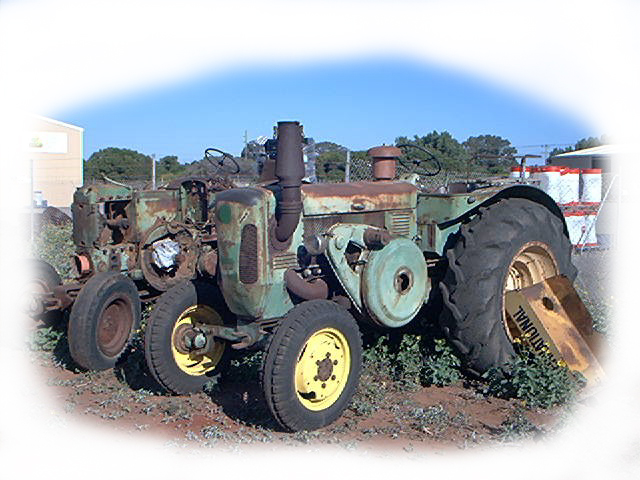

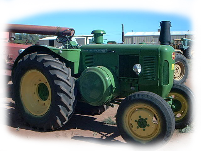

Hier Maschinen aus Westaustralien, beide mit in Westaustralien hergestellten Gußfelgen hinten, mit Bereifung 18.4-34. Bitte nicht gleich losschreien GAB ES NICHT...Doch gabs wohl. Ich war selber dort und hab die Bilder 2002 gemacht.

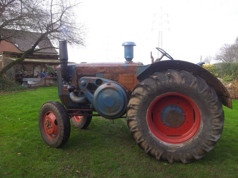

Gerade beim stöbern im Internet gefunden:
