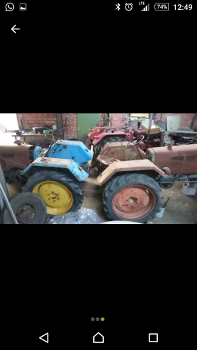

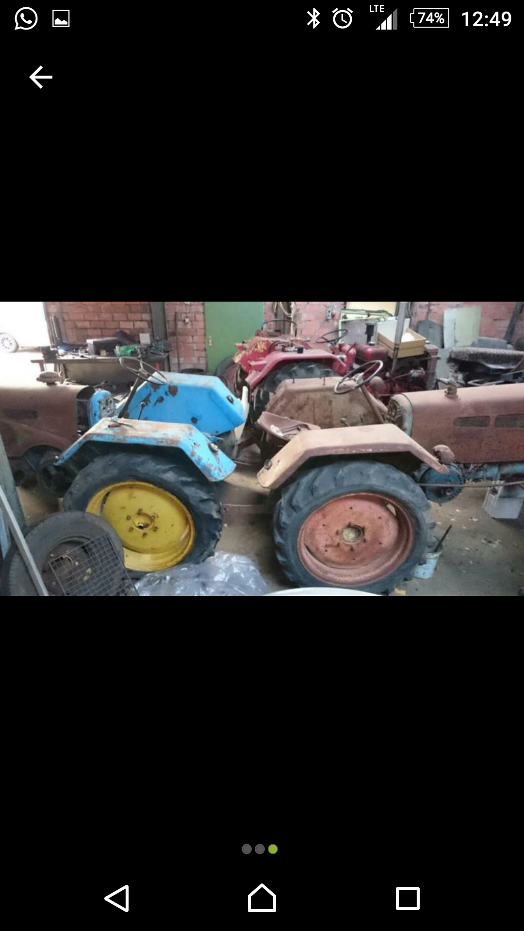

Hi,
Wollten uns einen Teileträger bzw Restaurationsobjekt zulegen.
Habe einen 2416, und 2816 im Angebot, beide gut verbraucht,Motor dreht
Meine Fragr:
Was darf man dafür noch ausgeben,in welcher Preisspanne bewegt man sich da.

"Motor dreht" gibt keine sicheren Rückschlüsse auf den tatsächlichen Zustand des Motors. Aber wir haben unseren 24 er auch so auf gut Glück gekauft und wirklich Glück gehabt. Zumal der Preis mit 500 Euro günstig war. Aber ich glaube die Zeiten sind so langsam auch vorbei. Für die abgebildteten Schlepper liegen die Preise pro Stück mitlerweile so bei 1500 bis 2500 Euro. Wer mehr zahlt ist selber Schuld. :wink:
