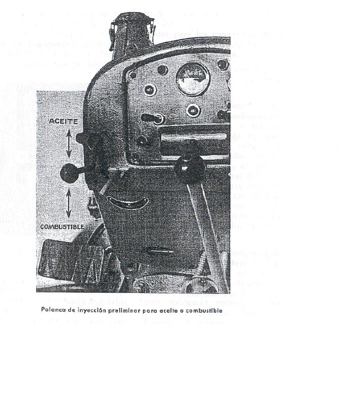

Beitragvon perla85 » 30.03.2016, 23:32
Hallo. Hier mal ein Bild aus der Bedienungsanleitung. Nach oben ÖL, Nach unten Kraftstoff. Die Vorpumpeinheit sitz( wenn nicht Ausgebaut) unterhalb der Kurbelwelle. Sollte es doch ein 4090 sein( wird Häufig verwchselt) dann gibt es weder Öl noch Kraftstoff Vorpumper.
-Lanz 3850: Batterie ganz Vorne
-Lanz 4090: Tank ganz Vorne

Beitragvon karlo49 » 03.04.2016, 11:50
Hallo der Tank sitzt hinten und ist ein 3850,
aber eine Ölvorpumpe ist nicht vorhanden.
