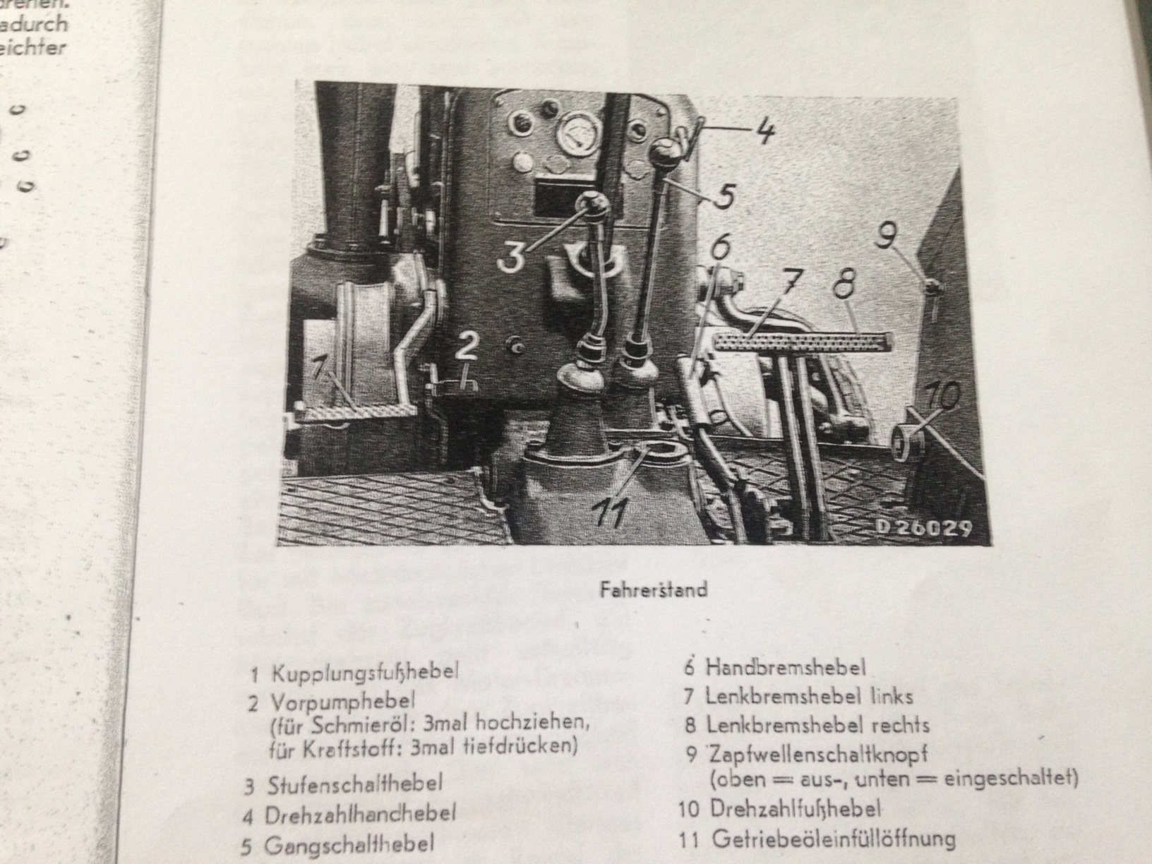

Guten Tag,
ich bin zur Zeit dabei meinen D2416 wieder in Schuss zu bringen.
Da dieser Traktor mein erster ist, bin ich mir nicht sicher ob ich ihn Richtig bediene.
Laut Bedienungsanleitung soll der Linke Schalthebel nach links eingelegt werden um am Rechten die Gänge 1-3 zu Schalten. Das Funktioniert ohne Probleme.
Sobald ich den Linken Schalthebel dann nach rechts Lege um die Gänge 4-6 zu Schalten hat der Traktor keinen Kraftschluss mehr.
Ist das ein Fehler von meiner Seite ? Oder liegt ein Defekt vor ?
Linker Hebel siehe Bild Nr.3
Rechter Hebel siehe Bild Nr. 5

Hallo, der linke Hebel ist die Gruppenschaltung. Wenn der Hebel links ist, sind die kleinen Gänge drin. Ist der Hebel rechts sind die schnellen Gänge drin. Ist der Hebel aber in der Mitte so gibt es da einen "Leerlauf". Versuch mal beim langsamen rollen den Hebel nach rechts zu bekommen.
Es kann auch sein dass der Bulldog "Kriechgänge" hat. Das wäre ein Hebel ganz vorne am rechten Kotflügel. Wenn die Kriechgänge eingeschaltet sind, lässt sich die schnelle Gruppe nicht einschalten. Der Kriechganghebel muss ganz vorne sein, damit sich die schnelle Gruppe schalten lässt.
Gruß, Timo

Vielen dank für die schnelle Antwort.
Die Kriechgänge waren es gewesen. Durch die lange Standzeit war der Hebel Fest gerostet und hat sich nicht Schalten lassen.
Jetzt sind die Kriechgänge draußen und es funktioniert super =)
