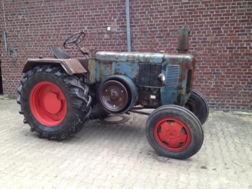

An so einen dachte ich Lanz D6006
Dann ist der also keine deutsche Auslieferung?

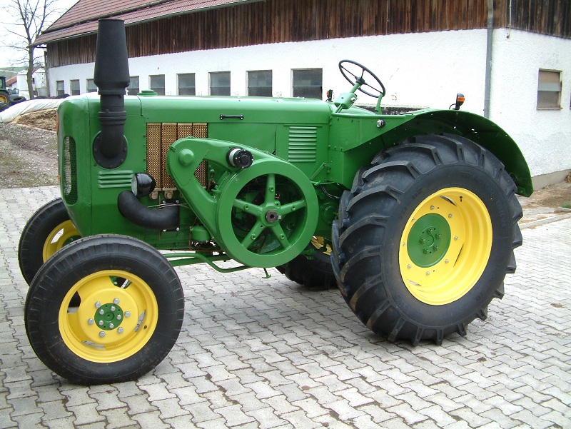

Beitragvon Wotan » 25.06.2016, 20:26
Und so sieht mein Traumbulldog aus.

der blaue Lanz müsste ein spanischer Iberica 6516 sein :?: Der grüne ein deutsches Modell oder mit den deutschen Kotflügeln gut umgebaut. Die Iberica sind meist viel günstiger.

Re: Runde Kotflügel am Lanz D6006
Beitragvon Heinrich.L » 26.06.2016, 08:15
Die technik wie Motor und Getriebe kommen ja aus Mannheim.
Nur die Blechteile wurden zum Teil in Spanien produziert.
Die Bulldogs wurden nur in Spanien zusammengebaut.
Motor und Getriebe sind also nicht schlechter als die der deutschen Maschinen.

Die Hydraulik,Felgen vorne , Lenkrad usw sind von denen in Spanien gebauten großen Halbdiesel doch auch nicht
gleich wie die in Mannheim gebauten.Wurden die in Getafe gebauten Lanz auch ab 1958 in grün lackiert oder nicht?

Beitragvon LanzSchweiz » 26.06.2016, 10:36
Die grossen Iberica Lanz gabs in den Ausführungen D6006 D6016 und D6516.
Farbe war ab beginn bis Produktionsende ca. 1962 immer blau gelb.
Grüsse Anton
