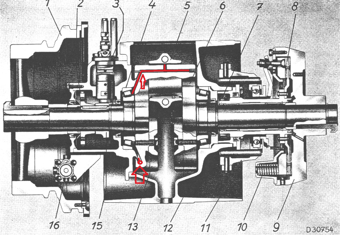

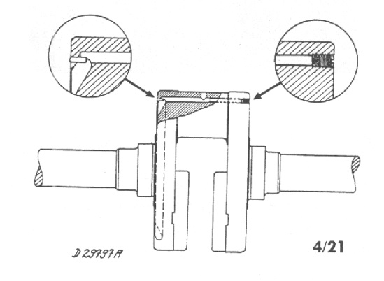

Re: Lanz2016_sporadischer Ausfall der Schmierung
Beitragvon bulli1706 » 06.09.2016, 22:02
Moin Walter.
Unten hab ich Dir ein Schnittbild der Kurbelwelle in diesen Beitrag eingefügt.
Darauf hab ich Dir die Ölbohrung vom Schleuderring, durch den Kurbelzapfen und bis zum hinteren Pleuellager rot markiert und mit einem schmalen Pfeil versehen.
Unten siehst Du einen breiten Pfeil unter einem roten Tropfen. Dort tropft das Öl aus der Schmierleitung vom Boschöler in den Schleuderring.
Der ist bei Deinem Bulldog ein Teil der linken Kurbelwange und hat in der Nähe des Kurbelzapfens an der tiefsten Stelle der Schleuderringrille eine Ölbohrung.
Sobald der Bulldog anspringt, wird das vom Vorpumpöler in den Schleuderring gepumpte Öl wie in einer Zentrifuge in die Rille und die Ölbohrung gepresst.
Von dort gelangt es durch Zentrifugalkraft mit Druck in die Ölbohrung im Kurbelzapfen und von dort in die Querbohrung zum Pleuellager.
Wenn Du die Ölbohrung mit Pressluft durchblasen möchtest, setzt Du die Pistole am Trichter der Ölbohrung zum Pleuellager an. Dann muss die Luft aus der Ölbohrung am Schleuderring wieder austreten.
Wenn das nicht geht, öffnest Du die Längsbohrung im Kurbelzapfen durch Herausschrauben der Stiftschraube in der rechten Kurbelwange.
Jetzt kannst Du alle 3 Bohrungen mit einem starken Draht überall erreichen.
Wenn Du erst verstanden hast, wie die Ölversorgung des hinteren Pleuellagers durch den Schleuderring funktioniert, wirst Du auch eine dort vermutete Verstopfung finden und beseitigen können.
Ich hoffe für Dich, dass bei früheren Reparaturarbeiten keine Fremdkörper in den Schleuderring geraten sind und jetzt die Ölbohrung blockieren.
So ein Motor ist nämlich kein Märklin-Baukasten.
Gutes Gelingen wünscht Dir Oskar.

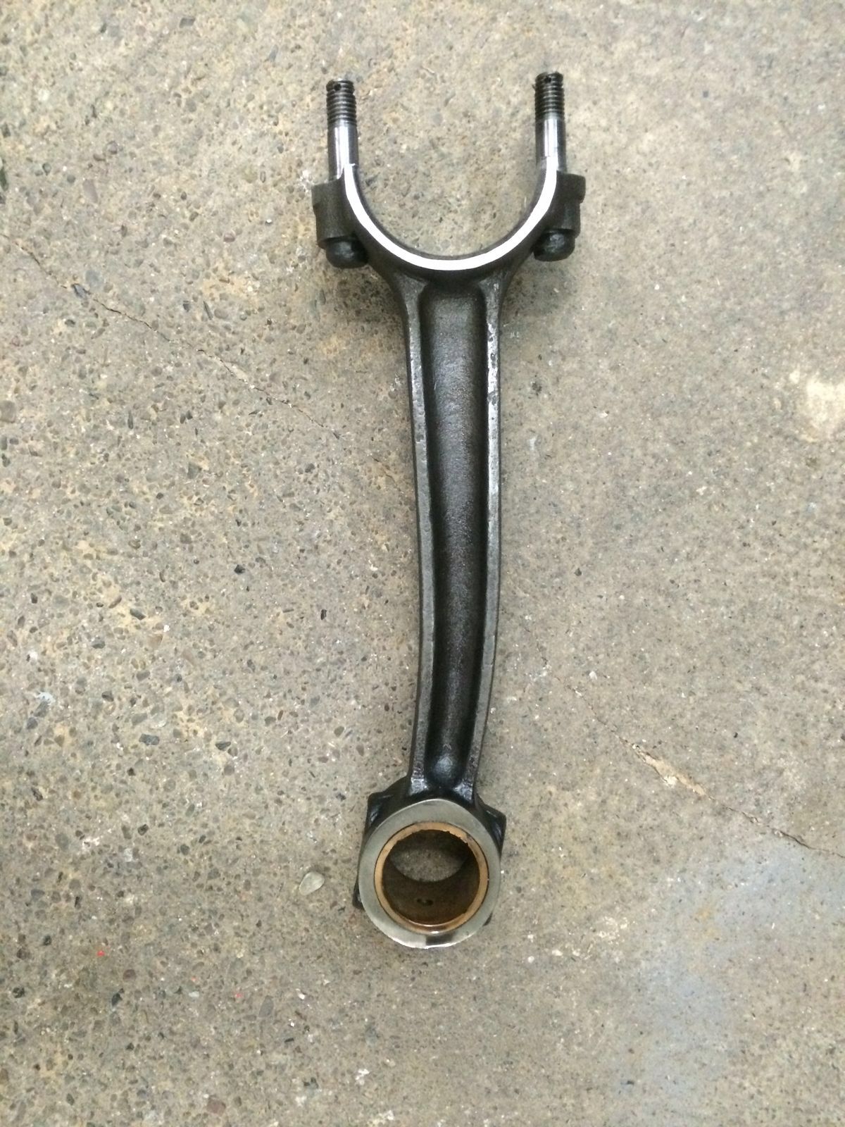

Tja Leute, alle zusammen, herzlichen Dank für eure Hilfe. Es ist uns tatsächlich gelungen, die Verstopfung kurz hinter dem 3x14 Kegelstift aufzulösen. Das war verbacken wie Koks. Caramba mit längerer Einwirkzeit und heftiges Stochern haben den Dreck gelöst, endlich frei. Ich denke, wir haben damit das Problem gelöst, Genaueres weiss ich erst, wenn der Bulldog wieder fehlerlos zusammen gebaut ist und die ersten 500km gelaufen hat. Nochmals Dank an euch alle!
