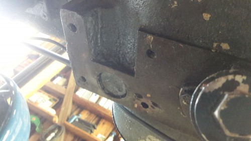

Bei mir kommt unten bei der Kurvenfahrt immer ein wenig ÖL aus einem kleinen Loch neben dem Filter für die Schmierölrücklauf.

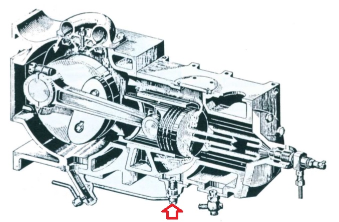

Wenn dort wirklich gar nichts kommt, löst Du am Doppelventil unter dem Zylinder die Druckschraube der Rückölleitung, die von dort zum Sieb am Kurbelgehäuse führt.
Dort muss das aus dem Zylinder abgeführte Überschuss Öl austreten.
Wenn nicht, bekommt Dein Bulldog zu wenig Öl oder ist das Doppelventil defekt oder verschmutzt.

Hier ein Schnittbild von Deinem Bulldog-Motor. Der rote Pfeil zeigt auf das Doppelventil unter dem Zylinder hinter dem Wasserablasshahn.

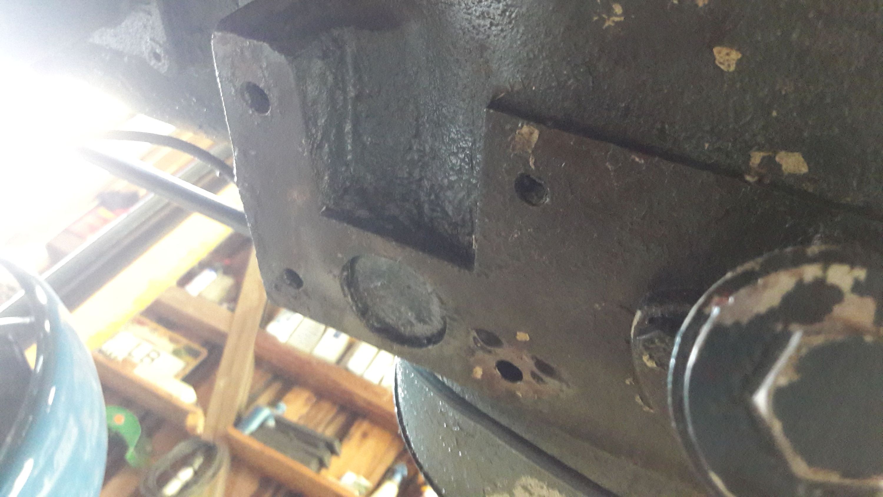

das hatte ich noch nie ausgebaut. habe immer nur den Filter vom Kurbelgehäuse gereinigt. bei mir kommt unten an den 3 Löchern öl (siehe Foto). An dem linken von den 3 Löchern hängt ein Tropfen öl.

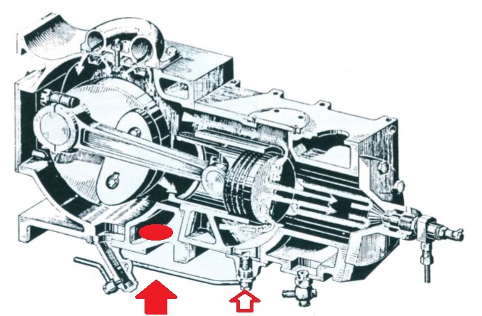

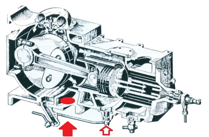

Auf meinem Schnittbild hab ich Dir den Hohlraum hinter den 4 Befestigungsbohrungen für den Mähwerksantrieb rot markiert.
Vermutlich ist die dünne Papierdichtung zwischen Zylinder und Kurbelgehäuse beschädigt und lässt Öl in diesen Hohlraum gelangen, dass dann aus einem der Gewindelöcher tropft.
Wenn Du alle 4 Gewindelöcher mit Passenden Schrauben und ölfesten Kunststoffunterlegscheiben verschließt, machst Du nichts falsch.

vielen Dank für die Unterstützung. Habe jetzt in die Aufnahmelöcher von dem Mähwerk 2 Schrauben reingedreht. Somit ist er dicht und ich kann das Öl kontrolliert ablassen.
