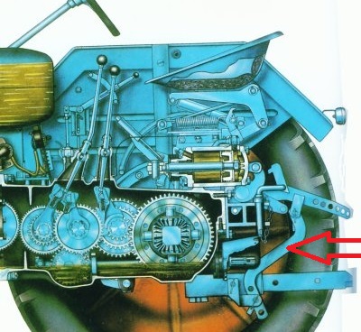

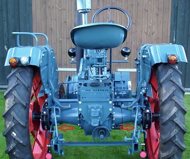

Die ersten Halbdiesel-Bulldogs waren wie der kleine 16er Seitenglühkopf-Bulldog mit Schwanenhals-ähnlichen Hubstreben ausgerüstet.
Auf den beiden unteren Bildern sind sie mit Pfeilen markiert.
Jetzt werden sie dringend für einen D5506 benötigt.
Viele D1706 als Nachfolger des kleinen Seitenglühkopf hatten sie auch und brauchten sie nach der Umrüstung auf Dreipunkthydraulik nicht mehr.
Wer sie noch liegen hat oder einen möglichen Besitzer kennt, meldet sich bitte unter Email: vwiermann@gmx.de oder bei mir.
Danke schon mal von Oskar
Hubstreben beim D1706/D2206/D5506
Hubstreben siehe Pfeil am D5506

Diese Streben hat unser 17 er auch, um die Ackerschiene in der Höhe einstellen zu können.
Re: alte Hubstreben für kleine Halbdiesel-Bulldogs
Beitragvon bulli1706 » 15.09.2016, 13:04
Moin Gordon.
Die Dinger müssten doch auch ohne zu großen Aufwand aus Flacheisen nach zu bauen sein.
Kannst Du hier die Materialbreite, =stärke und Lochabstand und =durchmesser unten angeben?
Danke schon mal für Deine Hilfe.
Gruß Oskar :wink:
