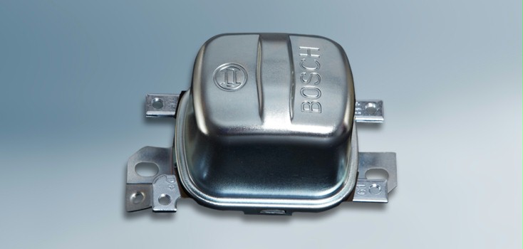

Ach habe ich kein Regler am meine Lichtmaschine. Was muss da für eine drauf? 14v 11a oder 14v 16a?

Ich habe bei unserem D1206 einen Gleichstrom Generatorregler von Bosch eingebaut, der auch optisch schön zu einem Oldtimer passt. Die Bezeichnung lautet F 026 T02 200. Das ist ein 14 V/11A Regler.

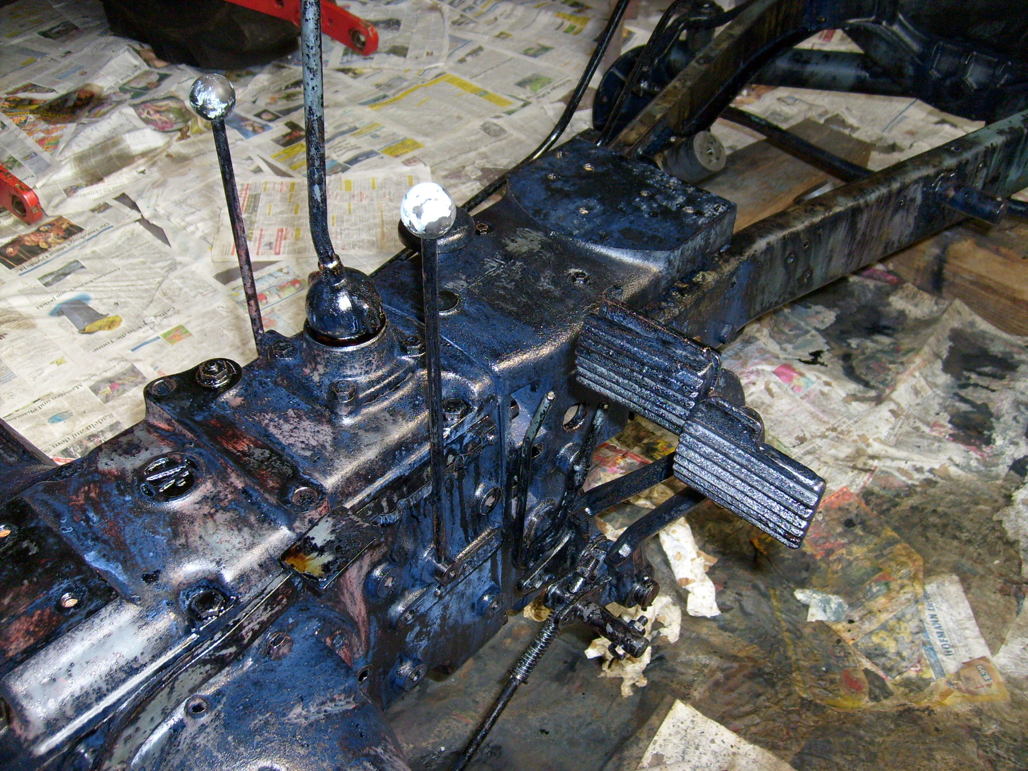

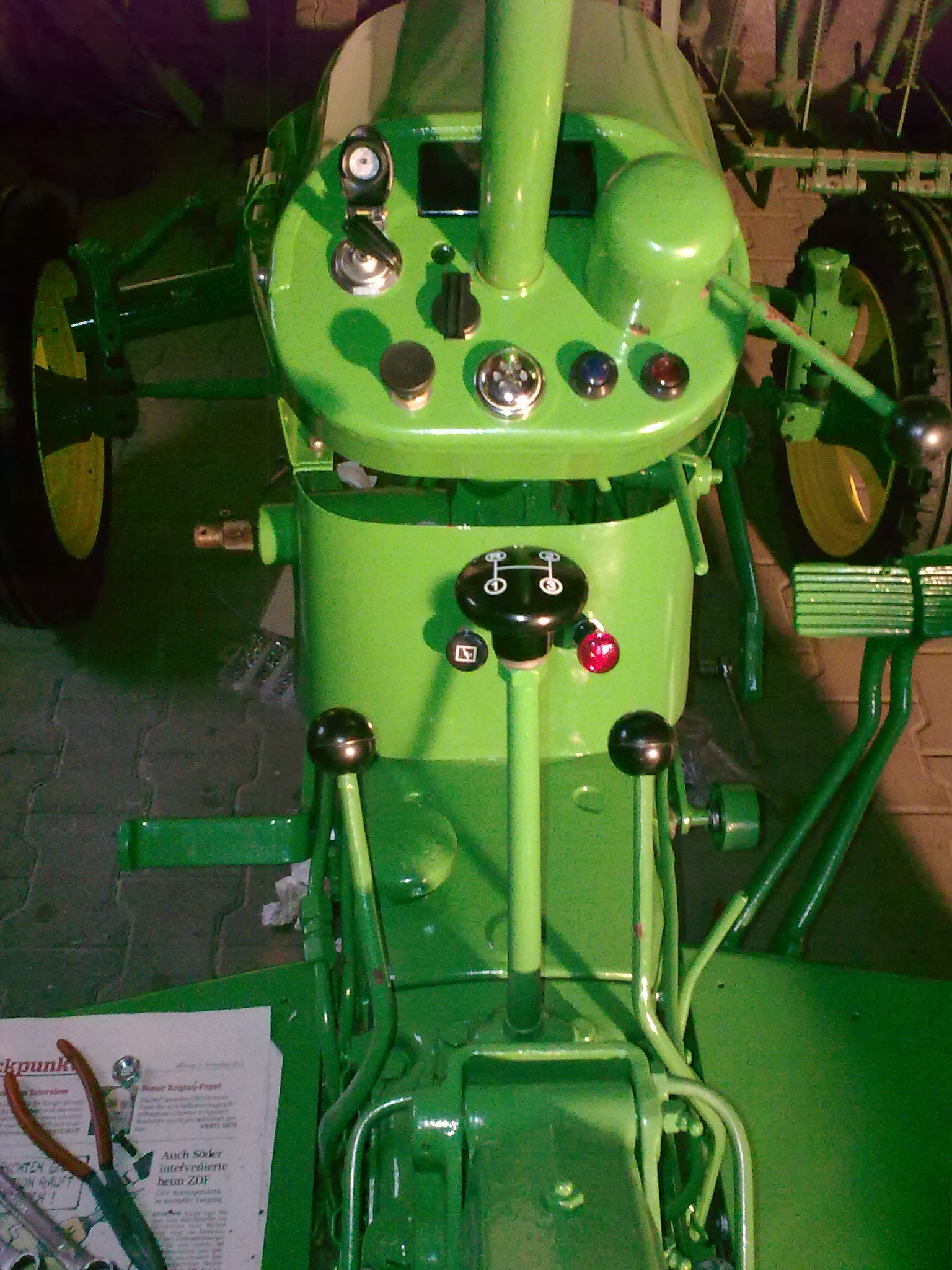

Es gibt mehrere Unterschiede zwischen D1106 und D1206. Die auffälligste ist natürlich die geänderte Farbgebung, blau/rot- grün/gelb. Gleich danach kommt die geänderte Gestaltung/geänderter Zierrat der Motorhauben, gefolgt von den geänderten Schalthebeln für die Gruppe und für die Heckzapfwelle, gerade- gebogen. Kleinere optische Unterschiede sind dann die Katzenaugenhalterungen, die Abdeckung für den Hydraulikschalthebel auf dem Armaturenbrett, die geänderte Rastenführung der beiden Schathebel der Gruppe und der Heckzapfwelle, geänderte Motorentypbezeichnung, E530- E103, Motor ohne Dämpfungshaube- Motor mit Dämpfungshaube, Motor ohne Abscheidetopf- Motor mit Abscheidetopf (wobei diese Ausrüstung später bei einigen Bullis nachgerüstet wurde),geänderte Beschriftung der Kotflügel vorne und hinten, geänderte Motorhalterungen. Das sind die optisch auffälligsten Unterschiede.
Beispiel Schalthebeländerung:
D1106:

...und beim D1206.

Danke für deine Reaktion, eine 14v/ 11a Regler hatte ich schon gedacht.

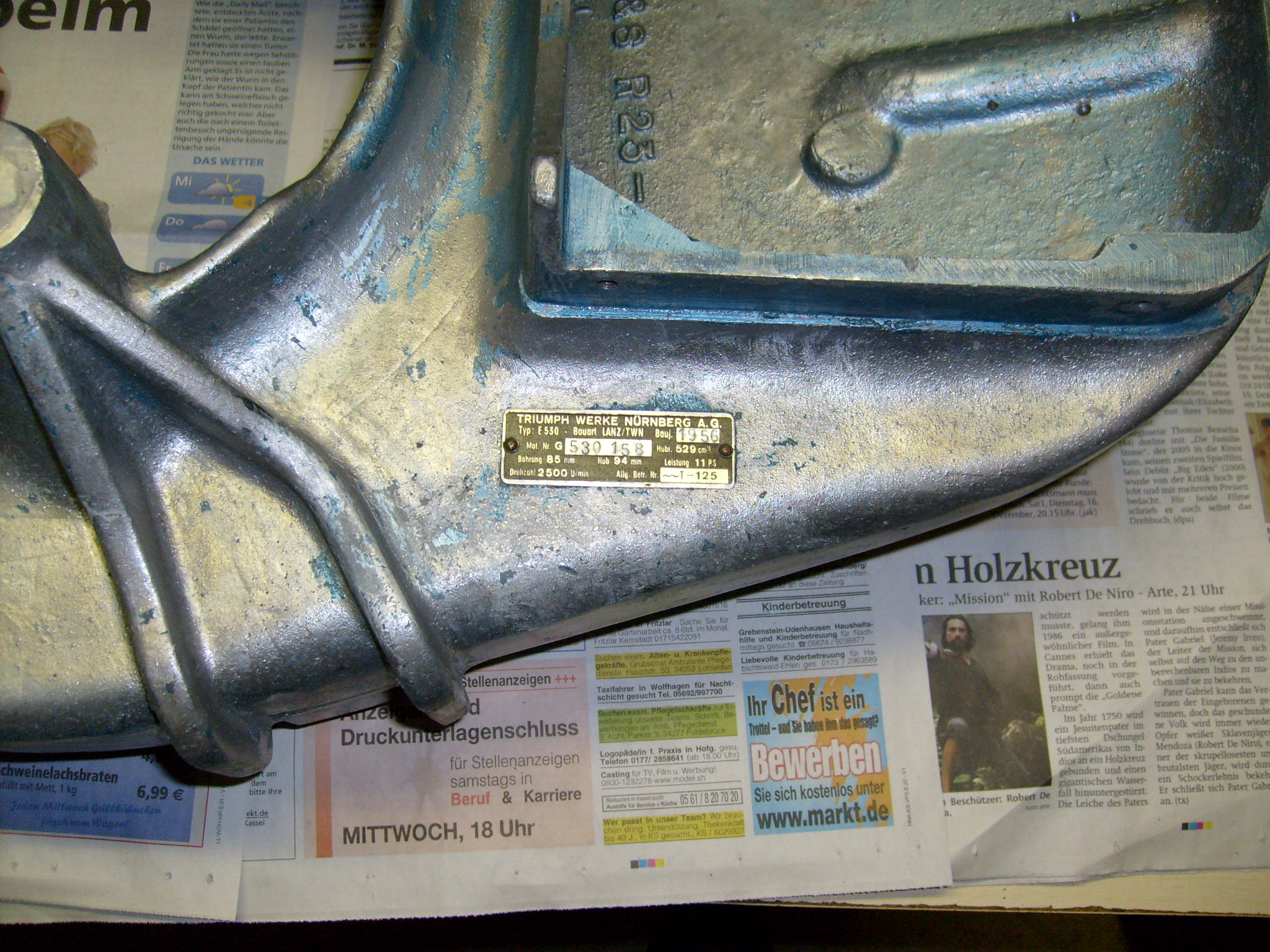

Beitragvon Rohoelzuender » 19.10.2016, 19:44

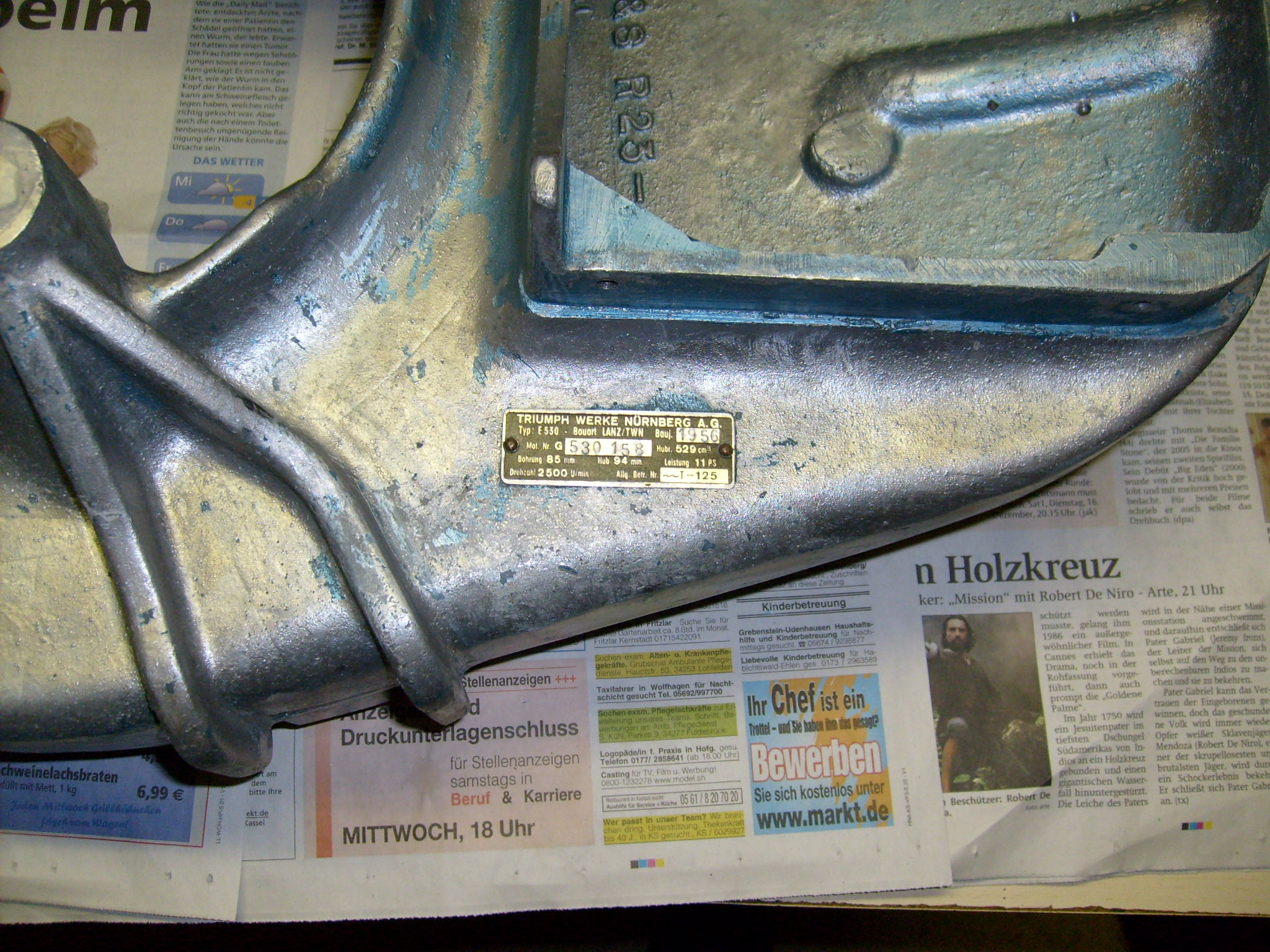

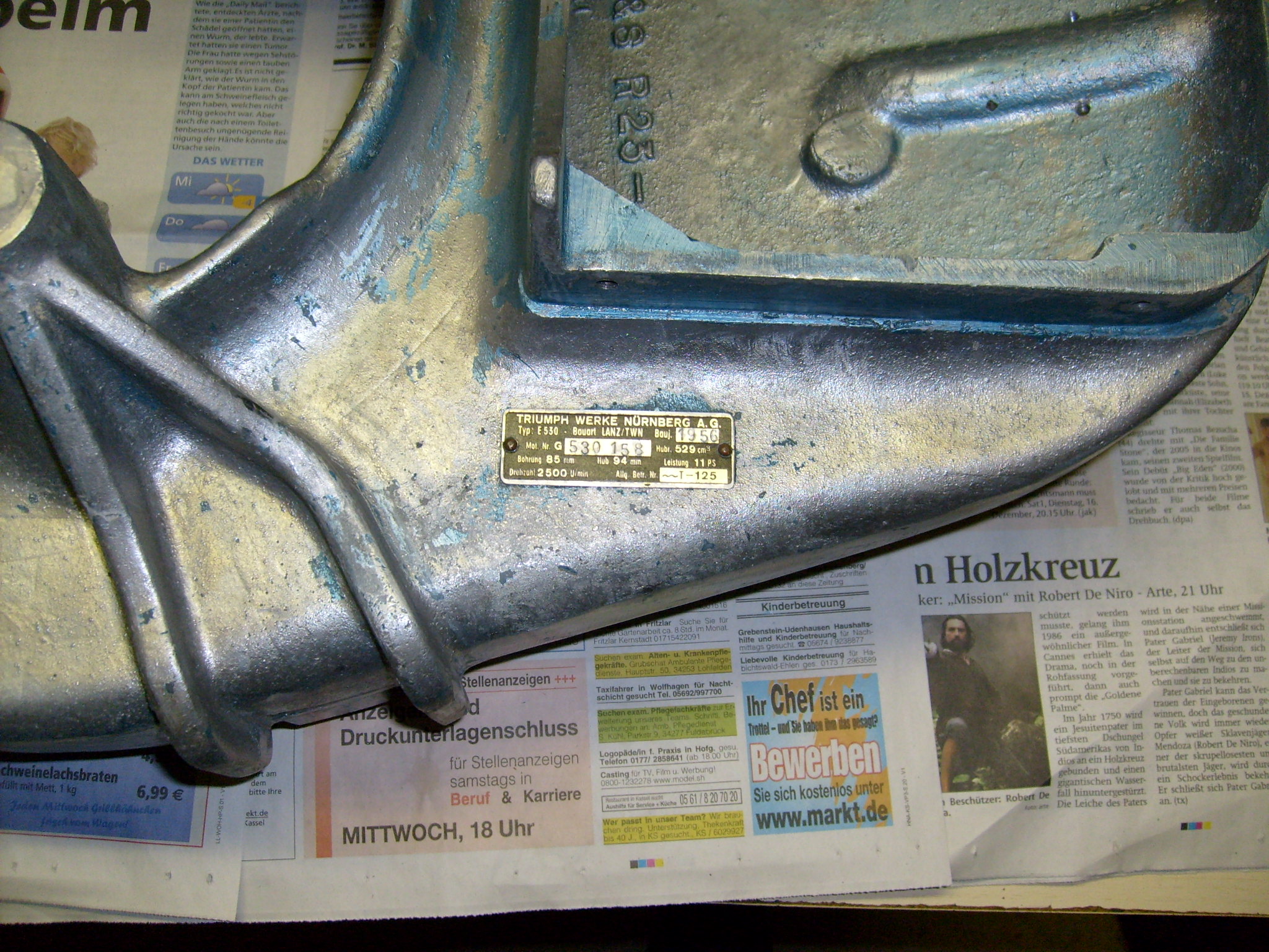

Das Motortypenschild sollte beim D1106 an dieser Stelle befestigt sein...

Ich habe gesucht, aber nichts gefunden! Ich hab nur an der rechten Seite von der Motor ein Nummer gefunden.
Das Nummer ist 1031017 G Ist das seine Serien Nummer?

Ja, dass ist die Typ- und Motornummer. Es ist ein Lanz E103. Die ersten drei Ziffern nennen den Typ, die anderen vier die gebaute Stückzahl. Dieser wurde in Mannheim produziert. Die E103 erhielten kein Typenschild mehr. Die Motornummer wurde einfach in das Lüftergehäuse eingeschlagen.

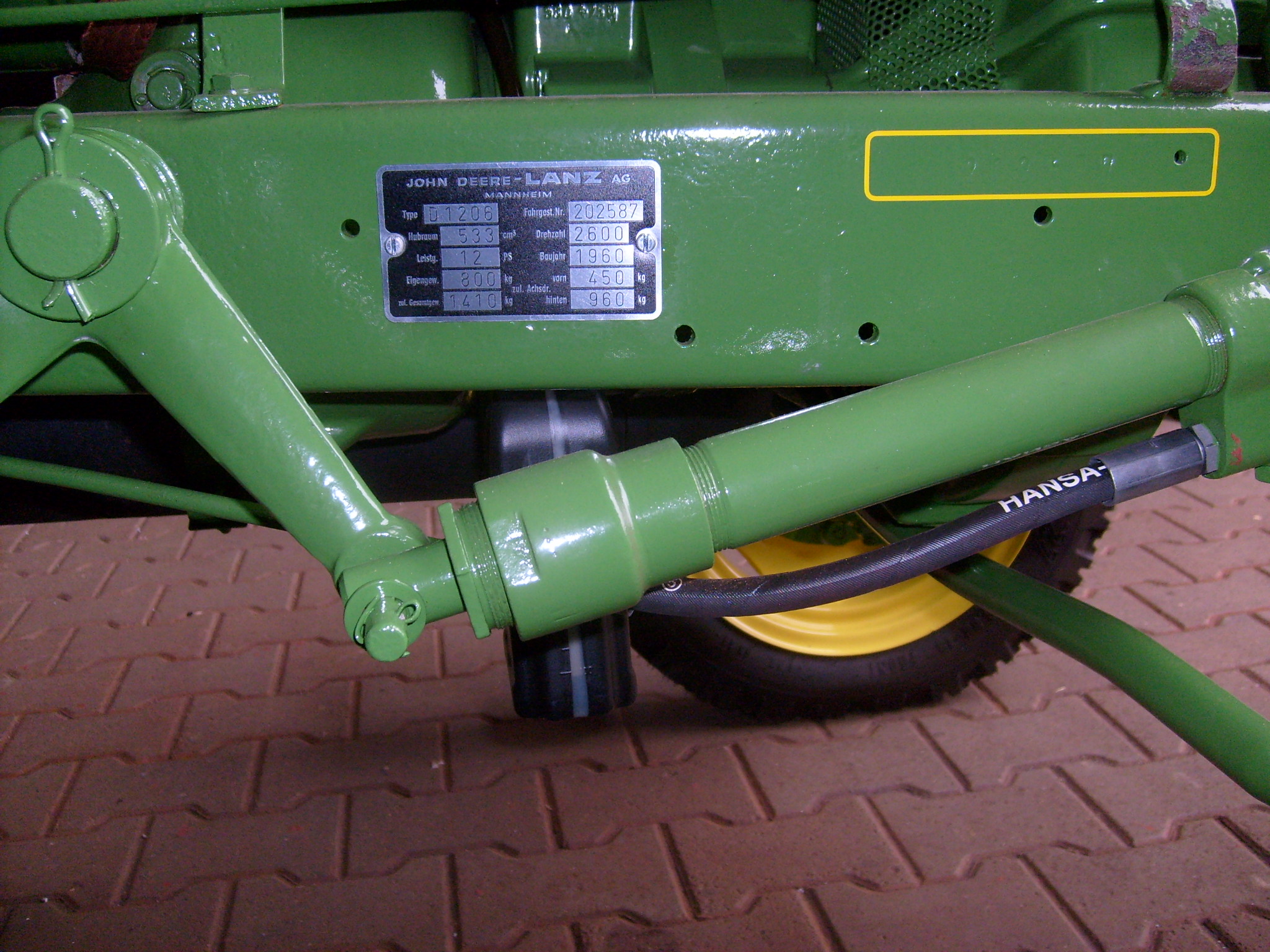

Die Schlepper- Seriennummer findest Du übrigens rechts neben dem Typenschild. Oder besser gesagt auf der rechten Rahmenseite an der Stelle, die ab Werk gelb umrandet ist. Das war beim Bulli und auch beim D1206 so, damit man die Seriennummer besser findet. Bei den meisten Schleppern fehlt diese Umrandung mitlerweile, wenn sie schon mal lackiert wurden.
