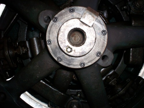

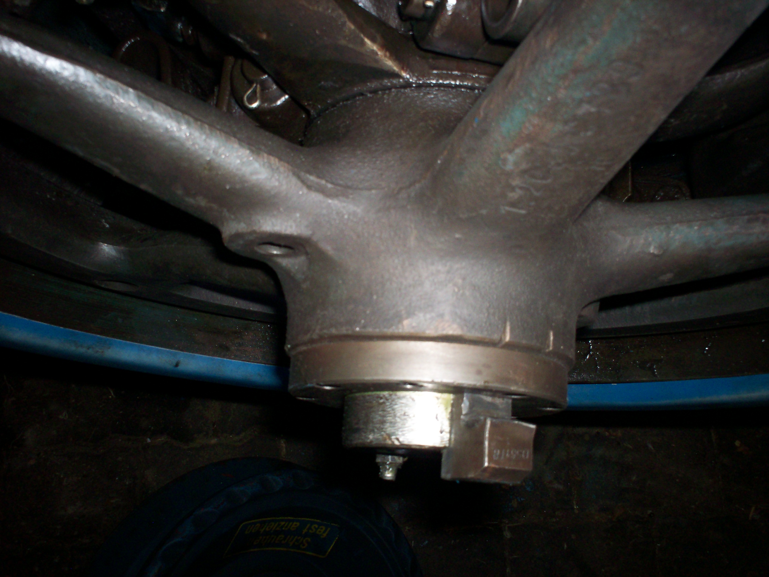

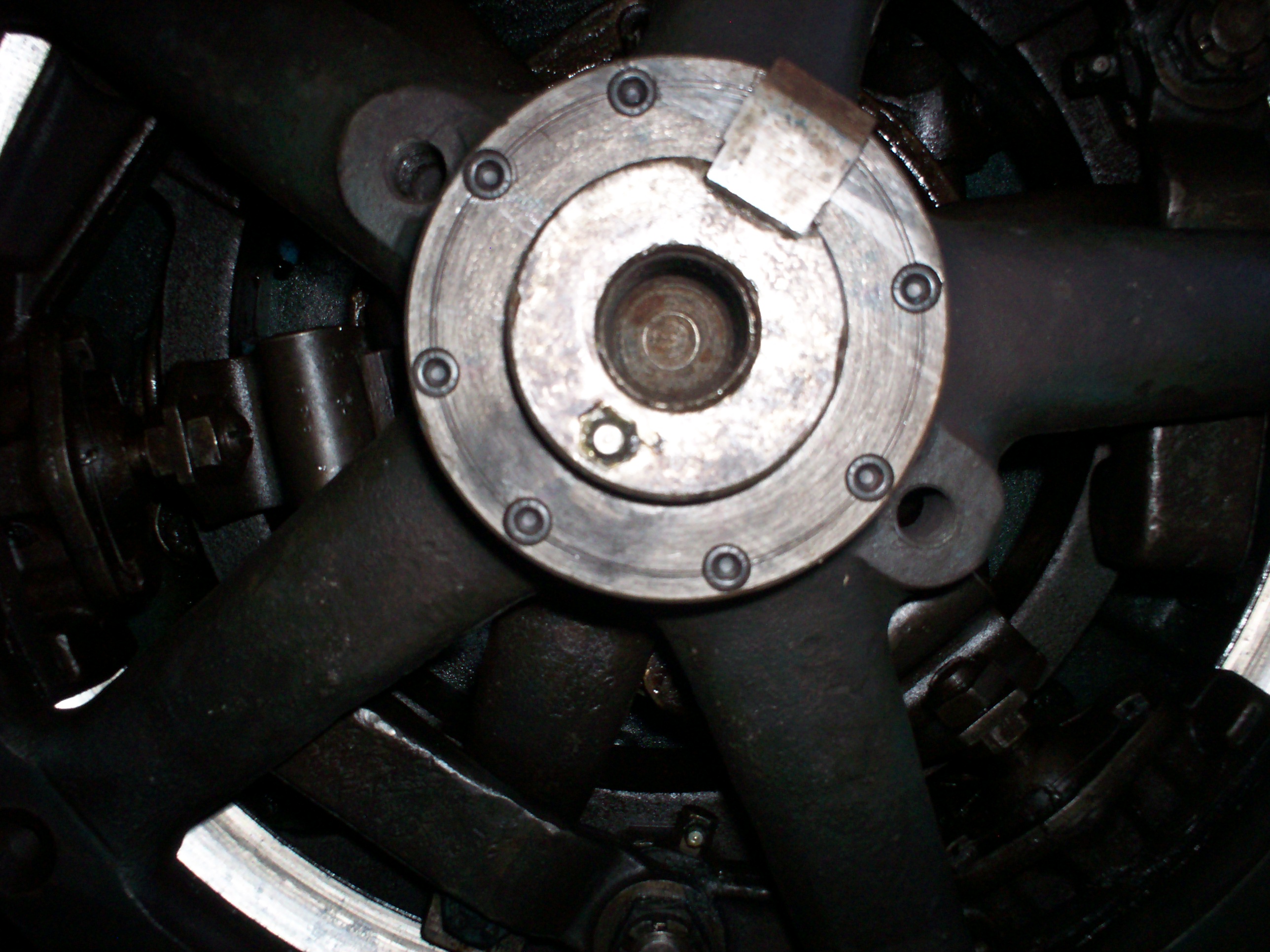

Beitragvon papafox » 10.12.2016, 18:59
vor ein paar Jahren hatte ich das Problem auch mit dem Kupplungsschwungrad an meinem 3607. Damals wurde das SR ausgedreht und mit einer Büchse mit ausgestoßener Keilnut verstärkt.
Die Reparatur ist sehr aufwendig hält aber mit Sicherheit auf ewig.
Die u.st. Bilder zeigen das Resultat.
Die oben beschriebende Lösung mit Fügeklebstoff Loctite 638 an meinem 1616 hält bis jetzt nach 2 Stunden Laufzeit.
Papafox
Beiträge: 301
