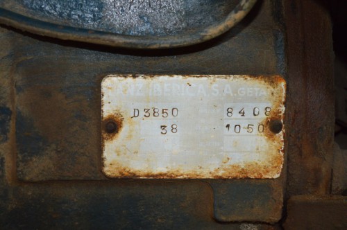

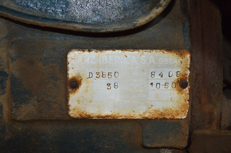

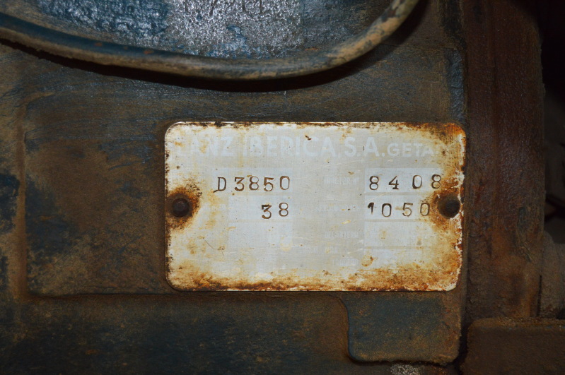

Beitragvon perla85 » 21.11.2016, 17:35
Hallo. Ich habe nach langer Suche selber nur dieses Foto finden können. Die Größe, die Felderanzahl und die Feldbeschreibung kannst du vom Deutschen Schild nehmen. Die Angaben vom Deutschen lässt du ins Spanische übersetzen. Dann suchst du dir ein Deutsches 8 Felder Schild damit sie die Maße nehmen können. Daraus sollte die ein Original Aussehendes Schild hinbekommen. Ich will das jetzt im Winter auch für meinen 4090 machen lassen. Folgende Teile wurden nur in Spanien Hergestellt und gab es nicht an Deutschen Modellen. Daher meistens Schwer zu bekommen.
- Vorderfelgen
-Frontgewicht
-Auspuff Schalldämpfer
-Achstrichter beim 4090
-Heckhydraulik
-Sitz Konstruktion
-Ungefederte Vorderachse
-Zylinderkopf mit 2 Glühkerzen
-Auspuff Zwischenstück
-4 Kegel Differential
-Einspritzpumpe
-Lichtmaschine beim 4090 neben dem Lüfterbock statt Kühlerelement
-Fahrerhaus
-Handbremse Gestänge
-Anwurfscheibe
-Motorhaube samt Abdeckblech
Sollte ich etwas Vergessen haben, können wir die Liste Ergänzen
