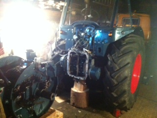

wir haben gestern an einem 60er vergeblich versucht den Motor vom Getriebe zu trennen. Bevor jetzt aufgrund von blindem Aktionismus irgendwo der Guss noch beschädigt wird, wollte ich euch mal um Rat fragen :roll:
Schrauben sind natürlich alle soweit auf bzw. raus. Ein Abdrückgewinde ist ja nicht vorhanden und wir konnten anders die Verbindung der beiden Bauteile nicht einmal minimal lösen/lockern :shock:
Hat fast den Eindruck von verschweißt oder verklebt :kratz:
Habt ihr ne Idee? Danke schon mal vorab.

Also alle zwölf Schrauben sind definitiv offen bzw. raus.
Der Zylinder samt Kurbelgehäuse sind vollflächig mit Paletten und Keilen unterbaut. Das Getriebe ist ebenfalls vorne und hinten unterbaut um ein umkippen nach dem Trennen zu vermeiden.
Wir haben die ganze Konstruktion sowohl mit einem Hubwagen als auch mit einem Frontlader mehrfach angehoben und wieder abgesenkt aber weder eine sichtbare noch eine fühlbare Bewegung der beiden Bauteile erreicht :kratz:

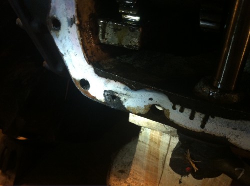

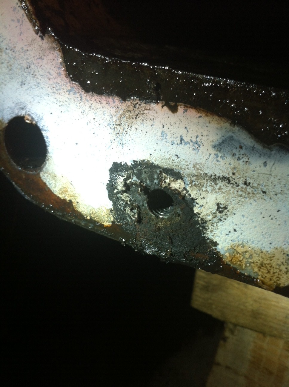

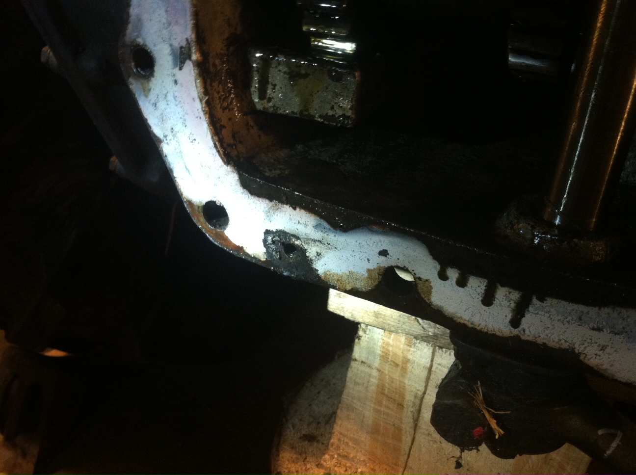

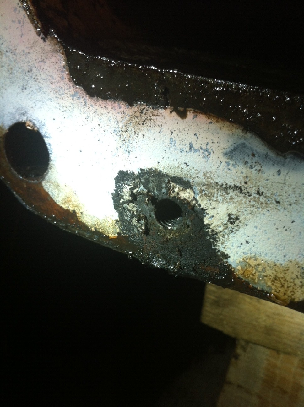

Eigentlich wäre das Ganze keine große Geschichte gewesen, da aber leider durch Lack bzw. Dreck die Abdrückbohrung im Getriebe unten rechts vollkommen übersehen wurde, hat es etwas länger gedauert :roll:
Hier mal zwei Aufnahmen der Bohrung:
Nachdem hier dann eine passende Schraube angesetzt und vorsichtig eingeschraubt wurde, trennten sich das Kurbelgehäuse und das Getriebe wunderbar.
