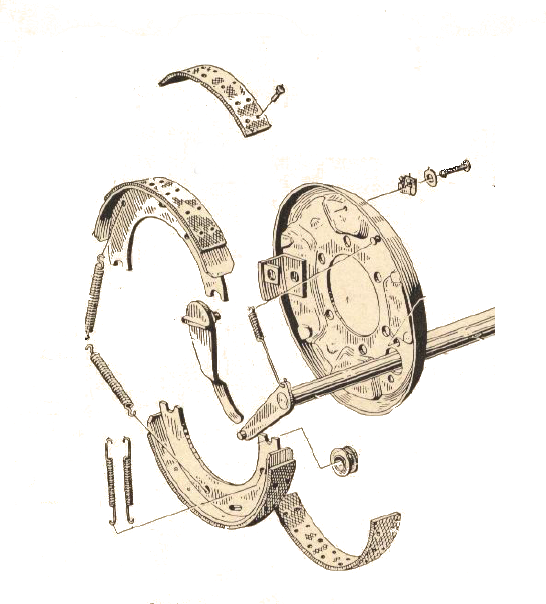

Beitragvon Vogtsburger » 26.12.2016, 21:24
Hallo liebes Lanz Forum,
ich habe einen zerlegten 2206 zum Restaurieren erworben
hab jetzt einen Satz Backen mit Federn bestellt.
im Satz sind doch mehr Federn enthalten als mein
Mechanikerverständnis verwenden kann
Hat jemand zufällig eine Abbildung oder
Explosionszeichnung der Bremse hinten ??
Ich hab sie leider nicht zerlegt........
danke im Voraus für eure Mühe
Vogtsburger

Re: Abb von 2206 Bremsanlage
Beitragvon engineer » 27.12.2016, 16:34
Hab doch noch ein Bild gefunden!

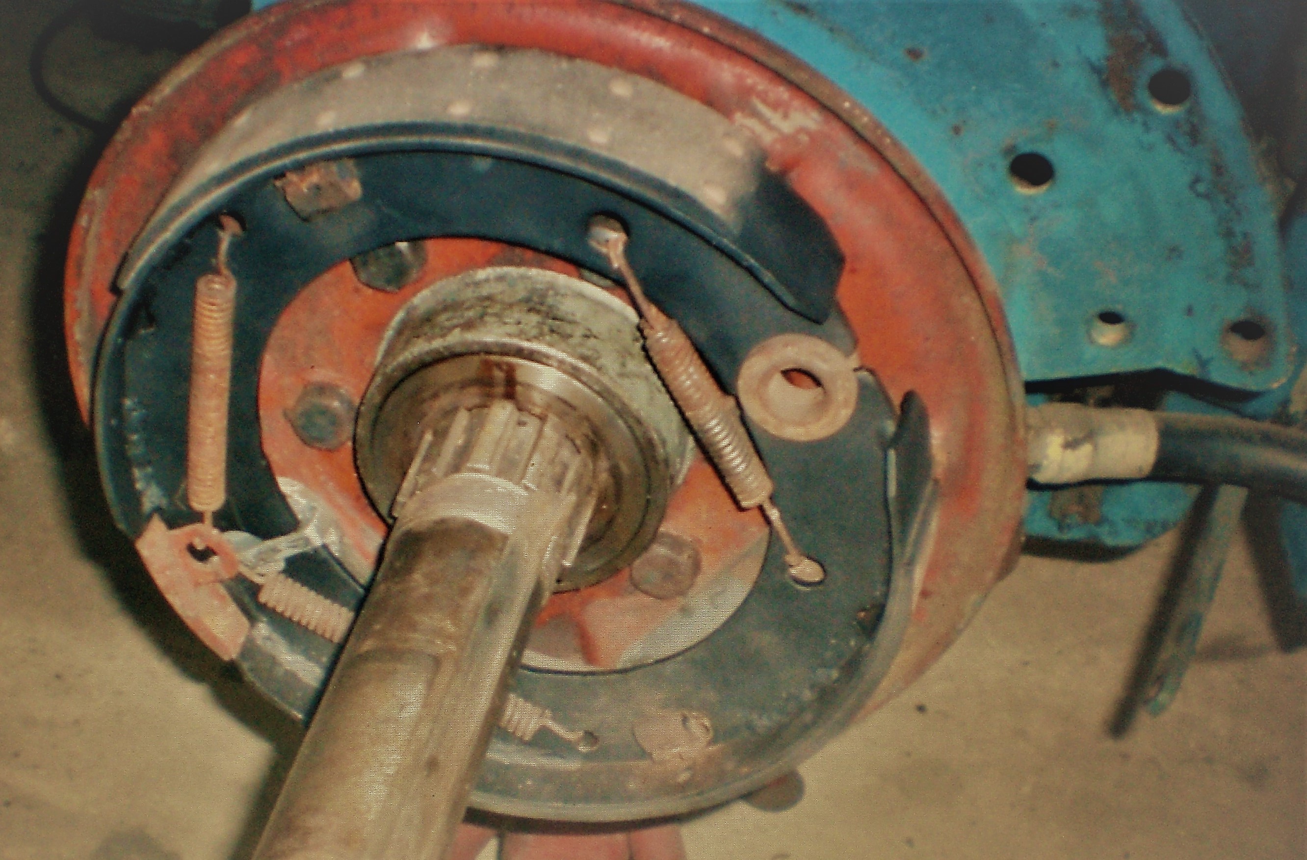

Beitragvon traktorschrauber » 28.12.2016, 10:37
Das Bild ist vom 2416 könnte aber das Prinzip wiedergeben.
Ferdinand
Lanz Bremse

Beitragvon Vogtsburger » 03.01.2017, 09:54
super, vielen Dank Euch beiden für die Bilder
da komm ich doch schon ein gutes Stück weiter
Euch ein gutes neues Jahr
Liebe Grüße
Harald
