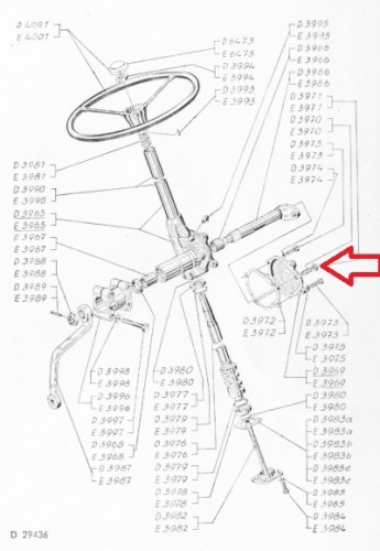

Hallo Leute,
wie kann ich das lenkungsspiel beim 2016 im Lenkgetriebe verringern? Zeichnungen finde ich nicht im Werkstattbuch oder in der Anleitung. Wer kann helfen? :fahrer:

hast den Bulldog schon mal vorne ausgehoben und dann am Lenkgetriebe die Einstellschraube seitlich
Nachgestellt und immer wieder ganz rechts und ganz links gelenkt obs noch leicht geht.
:fahrer: :fahrer: :fahrer:

wo sind die Schrauben, haste mal ein Bild?

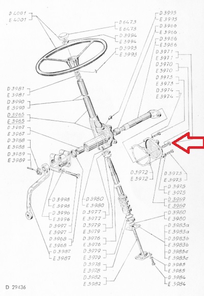

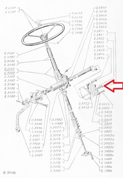

die Schraube fällt gleich auf ist meist eine Schlitzschraube und hat eine Kontermutter
drauf. :beifall: :beifall: :beifall: :beifall: :beifall:

Besten Dank Oldtimerfreund, ich werde der Sache mal nachgehen. Danke für das Bild.
