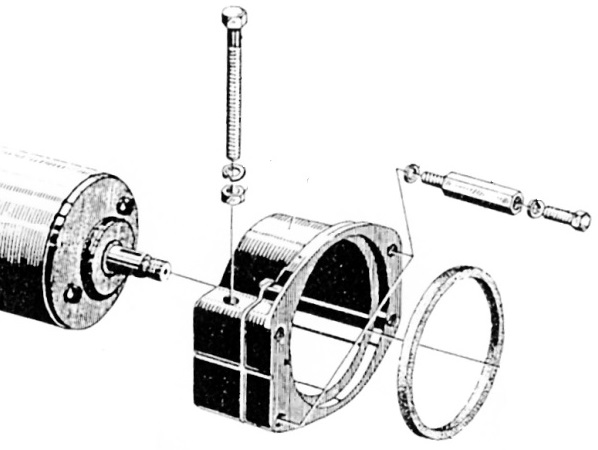

ich suche den Halter für die Lichtmaschine eines Lanz Halbdiesel 1706 von Baujahr 1954. Es würde auch schon ein Foto oder eine Skizze genügen, falls das Teil so selten ist.

Hallo, Schau mal bei denn Holländer Delegro Ersatzteile nach. die haben auf ihrer seite auch eine pdf da habe ich eben so ein halter gesehen :D :D .

Moin Klaus.
So eine Halterung kannst Du Dir mit guten Schweißkenntnissen und sorgfältiger Arbeit auch selber herstellen.
Im Eisenhandel gibt's genau auf Länge und genau rechtwinkelig abgesägt für sehr wenig Euro ein fast passendes dickwandiges Rohr.
Das schlitzt Du und weitest es entsprechend oder drückst es auf das geforderte Maaß zusammen.
Statt des Schraubflansches mit den 4 Gewindelöchern schweißt Du Stahl Gewindestangen, 2 kurze für die Befestigung hinten und 2 lange mit Rohrstück für vorne seitlich an die entsprechenden Stellen am Klemmrohr.
Dann fehlt nur noch die Klemmvorrichtung über dem Schlitz.
Wenn Du die Lima-Halterung vom D2016 umbauen möchtest, kannst Du meine haben.
In dem Fall schickst Du mir 15 Euro incl.Fracht.
Hoffentlich hilft Dir mein Bild weiter.
Schönen Gruß von Oskar
Lima-Halterung D1706-D2206

Hallo Oskar,
vielen Dank für die Zeichnung. Damit lässt sich etwas anfangen. Gerne würde ich den von dir angebotenen Halter erwerben. Wo muss ich die 15€ hinschicken? Ich suche auch noch eine funktionsfähige Lichtmaschine. Kannst du evtl. eine Lima inkl. Regler anbieten oder weißt du wer solche Dinge anbietet?

Beitragvon Terhardt » 16.01.2018, 21:29
Hallo Oskar,
ja, werde ich versuchen. Auf jeden Fall funktioniert die von dir empfohlene Lichtmaschine aus ostdeutscher Produktion bisher gut. Ich habe am Wochenende Gelegenheit Fotos zu machen.
Für die Montage der Lichtmaschine muss die vordere Ankerplatte demontiert und um ca. 90° versetzt, neu montiert werden. Zunächst habe ich die langen Befestitungsschrauben entfernt und neue Bohrungen gesetzt und die Gewinde geschnitten. Die Lichtmaschine kann dann direkt an das hintere Befestigungsblech verschraubt werden. Im Anschluss muss dann noch die Riemenscheibe angepasst werden. Die zur Lichtmaschine gehörige Riemenscheibe sollte auf jeden Fall in einer Dreherei angepasst werden, damit der Keilriemen einwandfrei in der Nut läuft und nicht abnutzt.
