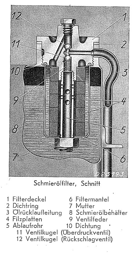

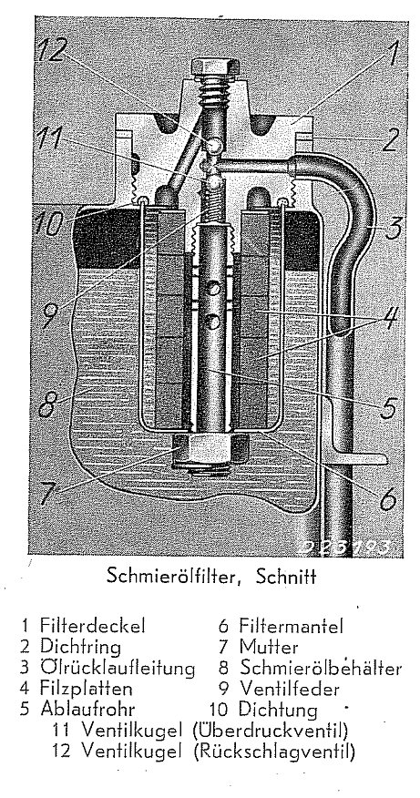

Wie funktioniert der Filter für das Rücklauföl beim 60iger, geht das Öl durch das kleine Rohr wird durch die Filzstücke gedrückt und steigt in der Hülse wieder nach oben oder geht es andersrum, ich blicke da nicht durch.Gruss Schüber

Es geht vom oberen Rand (wo die zwei Löcher drin sind) nach unten durch den Filz und dann wieder nach oben durch den zweiten Rand unter dem ersten raus. Drinnen sind zwei Kugeln, die die beiden Kanäle abdichten und wenn der Filter verstopft, öffnen.

und was hat das mittlere Rohr für eine Funktion

Auf dem mittleren Rohr sitzen die Filzstücke. Aus diesem drückt sich das Öl nach außen durch den Filz und dann nach oben wieder raus.

Nee,Lanz 2016,
nachdem das Öl durch die Bohrung im Deckel in den Filterbecher gelangt ist wird es von außen nach innen durch die Filzplatten gedrückt. Durch Löcher gelangt es ins mittlere Rohr und läuft nach unten aus diesem heraus in den Öltank.

Ja wat den nun weiss das jemand genau ?

genau wie engineer beschrieben hat....
