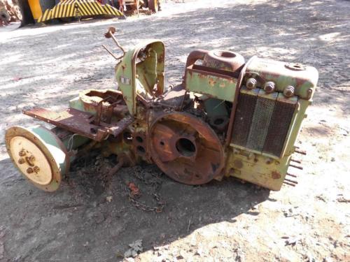

Vielleicht wäre das ja was? Viel mehr als 3200 Euro dürfte der auch nicht kosten... :P

Da hat einer aber gute laune :D, wenn alle teil dabei sind,hätte ich für winter was für die langeweile. :beifall: :beifall:
