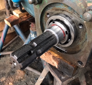

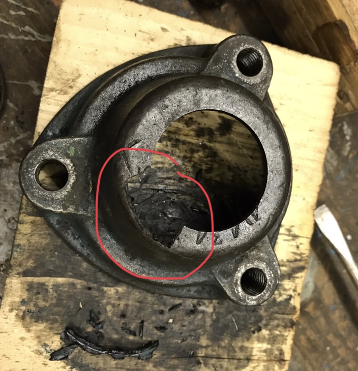

Beitragvon Alex1616 » 17.03.2018, 18:57
zum Ausbau des Wedi‘s lässt sich nicht viel sagen. Bei mir hat der Ausbau nur einmal reibungslos mit dem innenabzieher funktioniert. Meistes bleibt jedoch der metallische Außenring stecken. Ich gehe davon aus, dass du dies mit Metallhülse meinst. Wenn nicht, schicke uns doch mal ein Bild davon!
Unten hänge ich ein Bild an, dass den Kragen zeigt auf den du aufpassen musst.
Es wird ein ganz normaler Wellendichtring mit Staublippe (Bauform AS?) eingebaut.
Im Anhand auch noch ein Bild, wie wir die eingelaufene Welle wieder fit gemacht haben.
Gruß Alex
Reparatur der eingelaufenen Zapfwelle
Zapfwellenlagerdeckel beschädigt

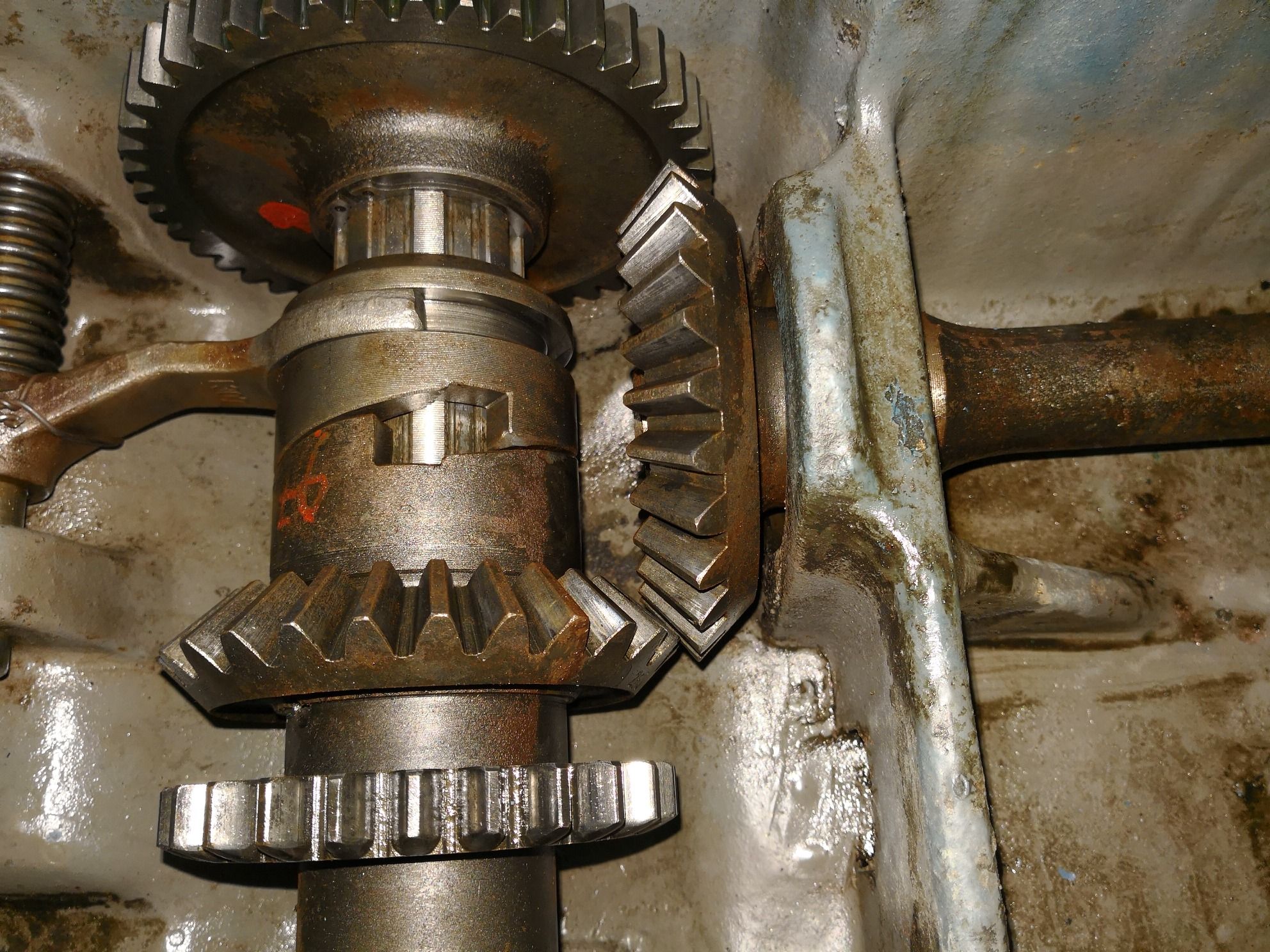

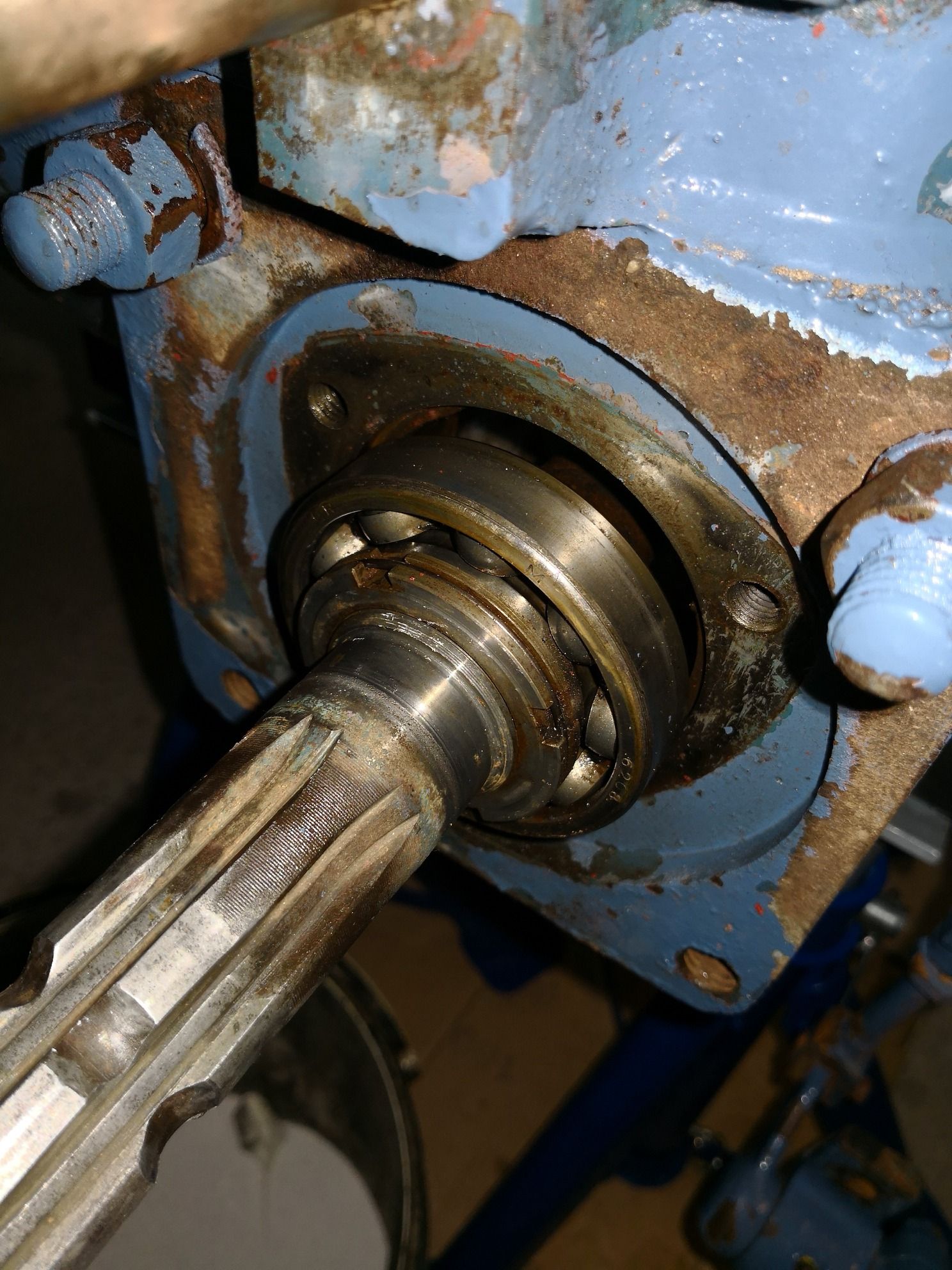

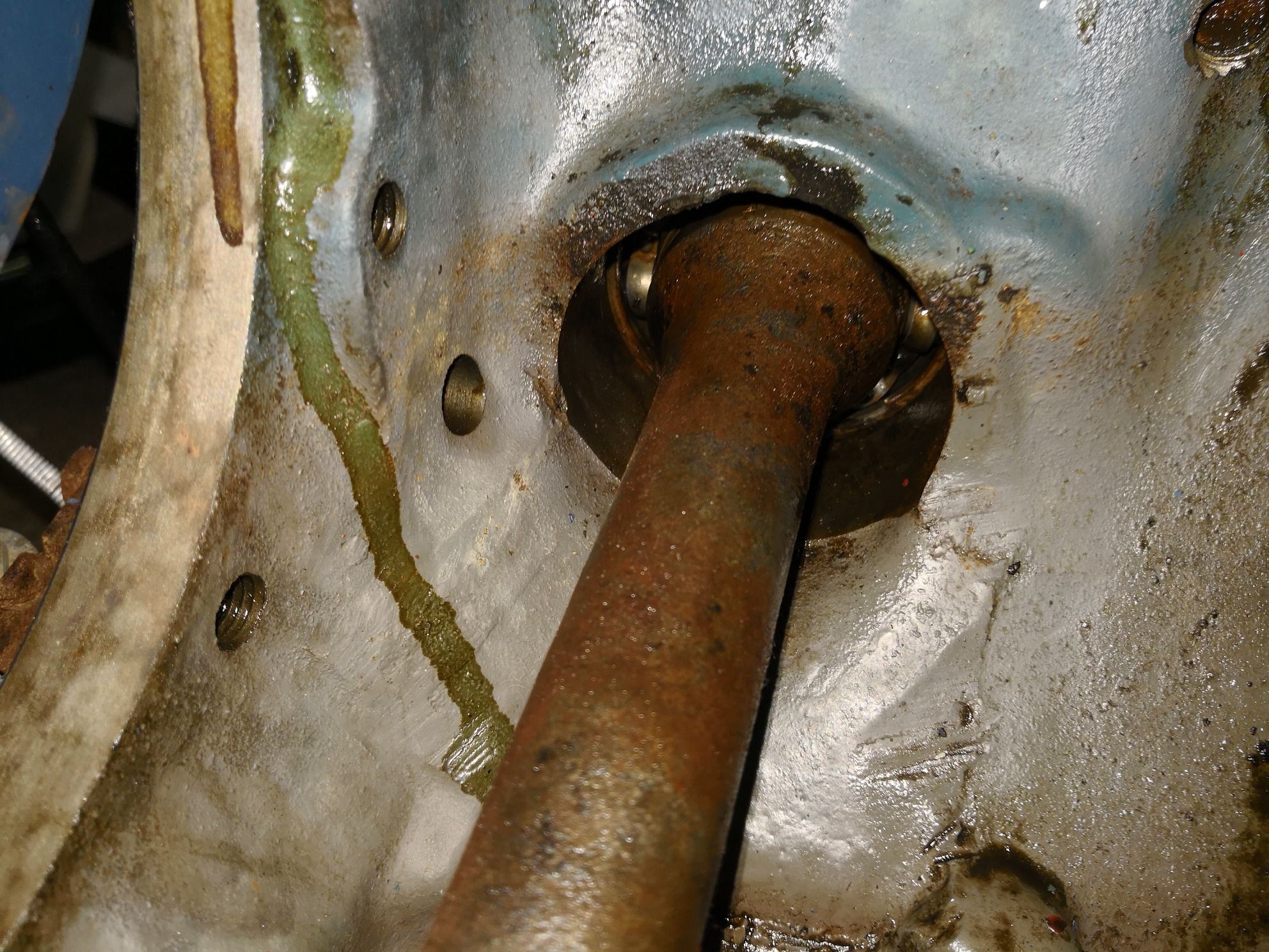

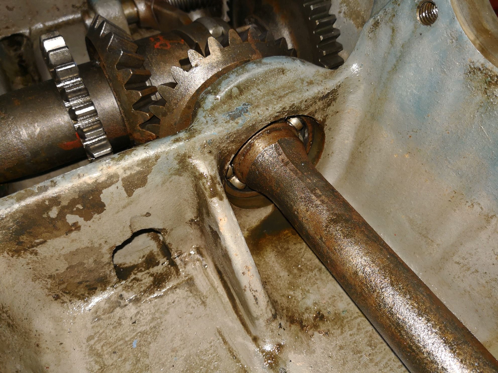

Beitragvon Sugar13 » 19.03.2018, 11:10
anbei noch Bilder zum Thema axiales Spiel der Zapfwelle...

Beitragvon Sugar13 » 19.03.2018, 11:12
Und noch eins...

Beitragvon Lanz2016 » 19.03.2018, 14:19
vor dem Hinteren Lager (Richtung Getriebe) sitzen auf der Welle (mehrere) Abstandsscheiben (Zwischen 0,1-2mm dick nach Bedarf), um das Axialspiel der Welle einzustellen. Das heißt, wenn der Hintere Deckel drauf geschraubt ist, sollte bei ganz zurückgeschobener Welle die Kegelräder passend aneinander stehen. Die Frage ist, warum das jetzt nicht mehr so passt, oder ob es schon vorher nicht passte (Wobei man das auch an den Zähnen der beiden Kegelräder sehen müsste, wie weit die ineinander gepackt haben.
So (ähnlich) habe ich das auch bei meinem 65er eingestellt, ich hoffe ich konnte dir damit weiter helfen.
Ich kann dir auch gerne einen Auszug aus der ETL vom 24er zukommen lassen, wo man es sieht.
Lanz2016
Beiträge: 107
Re: Zapfwelle abdichten
Beitragvon Sugar13 » 19.03.2018, 18:42
Hallo Lanz2016,
Danke für die Antwort, habe es jetzt erkannt.
Der Deckel drückt von hinten auf das Kugellager und fixiert so die Welle...
