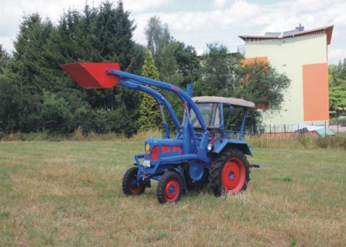

Ich habe einen Lanz D 2816 Baujahr 55 mit der Reifengröße 8x36 eingetragen, er ist z. Z. bestück mit 11,2x28.
Wenn wir im Konvoi zum Schleppertreffen fahren muss ich das gute Stück ständig unter Vollgas fahren damit ich den Anschluss nicht verliere.
Da mir die Reifen 8x36 auf dem Schlepper nicht gefallen, würde ich gerne den Schlepper mit den Reifen 9,5/9x36 bestücken. Nun die Frage in die Runde:
Hat von euch schon jemand diese Reifengröße eingetragen bekommen?
Wenn ja, ist es möglich, daß mir jemand eine Kopie vom Schein oder Brief zukommen lassen kann, so hätte ich es beim TÜV leichter.
Im Voraus besten Dank.
Gruß Alfons

einen schönen Schlepper hast du da . Gordon hat mit seinem Vorschlag nicht ganz Unrecht .
Habe auch einen 2816 mit Frontlader u. Dreipunkt . Leergewicht 1725 kg . Plus Frontlader , Schaufel , Dreipunkt , evtl. noch Kriechganggetriebe u. Fahrer....zul. Gesamtgewicht 2000 kg. Da sind wir schon dicke drüber . Ich hab 14.9 / 13 - 28 hinten drauf
mit je 80 kg zusätzlichem Felgengewicht .
Bin froh wenn meiner auf grader Strecke 20 kmh
macht . 2,6 l Hubraum wollen warm werden
u. der 2816 macht max 1100 Umin . Freu Dich das dein Lanz ab und zu mal warm wird , er wird es Dir durch lange Treue danken .
Gruß Titus
