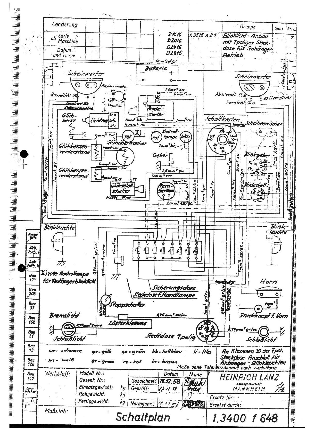

unter Rubrik Technik ist der "Schaltplan Elektroanlage D1616 und andere" abrufbar.
Ist in diesem Schaltplan eine Einkreis- oder Zweikreisblinkanlage dargestellt?
Ich erkenne beim Blinkschalter eigentlich nur 3 Anschlüsse und die Kontrollleuchte,
der Blinkgeber und die Verkabelung der dargestellten Blinkleuchten würde zum Einkreis-
system dazu passen?
Jedoch ist eine 2-Kammer Brems-/schlußlicht gezeichnet. Gab es einen separaten
Blinker hinten? Danke
Cu Robert

Siehe Schaltplan...

Hallo Robert,
Das ist ein Einkreis- System. Ein Zweikreis- System hast Du dann, wenn das Brems- und das Blinklicht auf denselben Glühlampen liegt.
So wie auf dem Bild dargestellt gab es das zumindest nicht direkt ab Werk.
