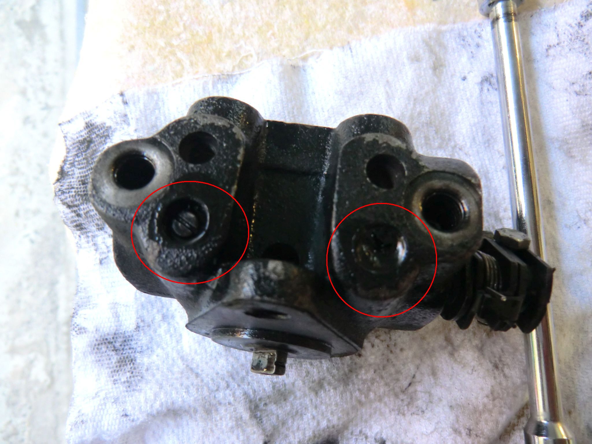

nach einer Instandsetzung der Schmierpumpe von meinem 2416 ist Öl
aus den Einstellschrauben ausgetreten.
Ursprünglich waren die Einstellschrauben mit einer weißen Beschichtung
versehen.
Eine Abdichten mit Dirko, Loctite etc. hat keine Abhilfe gebracht. Öl
ist nach einer Zeit trotzdem ausgetreten.
In einem Beitrag - leider weiß ich nicht mehr wo - wurde berichtet, dass
man früher mit einem "Harz o.ä." solche Stellen abgedichtet hat.
Im Bild sind die Einstellschrauben markiert.
Wer weiß, welches Material verwendet wurde und auch funktioniert?
Cu Robert

Probiere mal Loctite 542. Das ist eine ölbeständige Gewindedichtung. Die Gewinde müssen natürlich vorher gut entfettet werden.

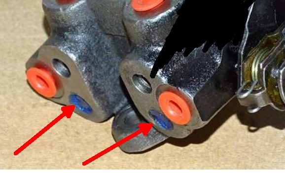

Hallo Robert, man hat früher an Stellen, wo mit Öl in Verbindung kommen auch Farbe zum abdichten genommen.
Das weiße an der Schraube, was du geschrieben hast, war evtl. Farbe.
Hat mir mein Vater mal gesagt, er hat 1952 Landmaschinenschlosser gelernt.
Mfg. Heinrich

habe noch ein Bild gefunden mit einer blauen Beschichtung.
Nehme auch an das ist ein Art Lack/Epoxidharzbeschichtung...
