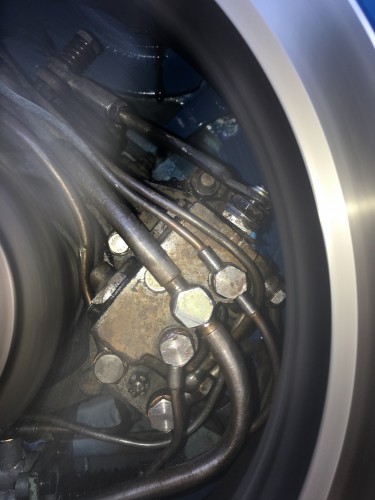

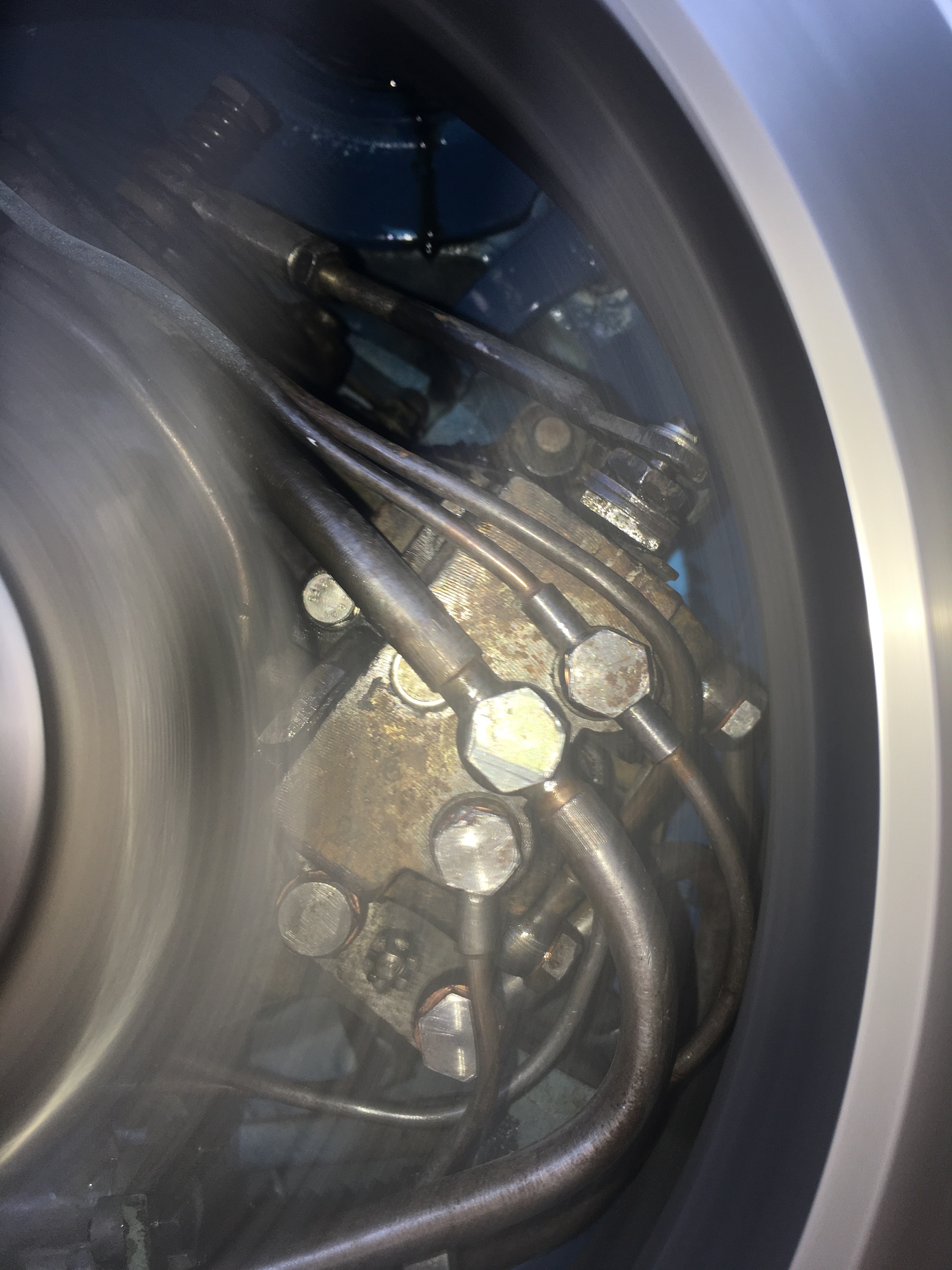

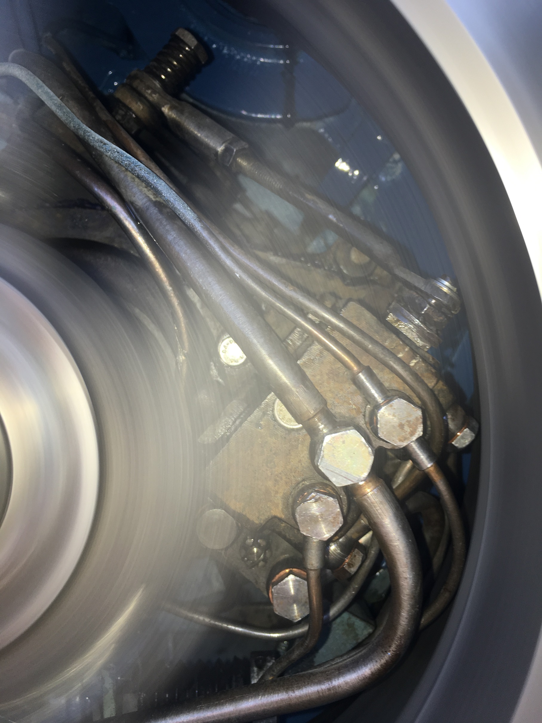

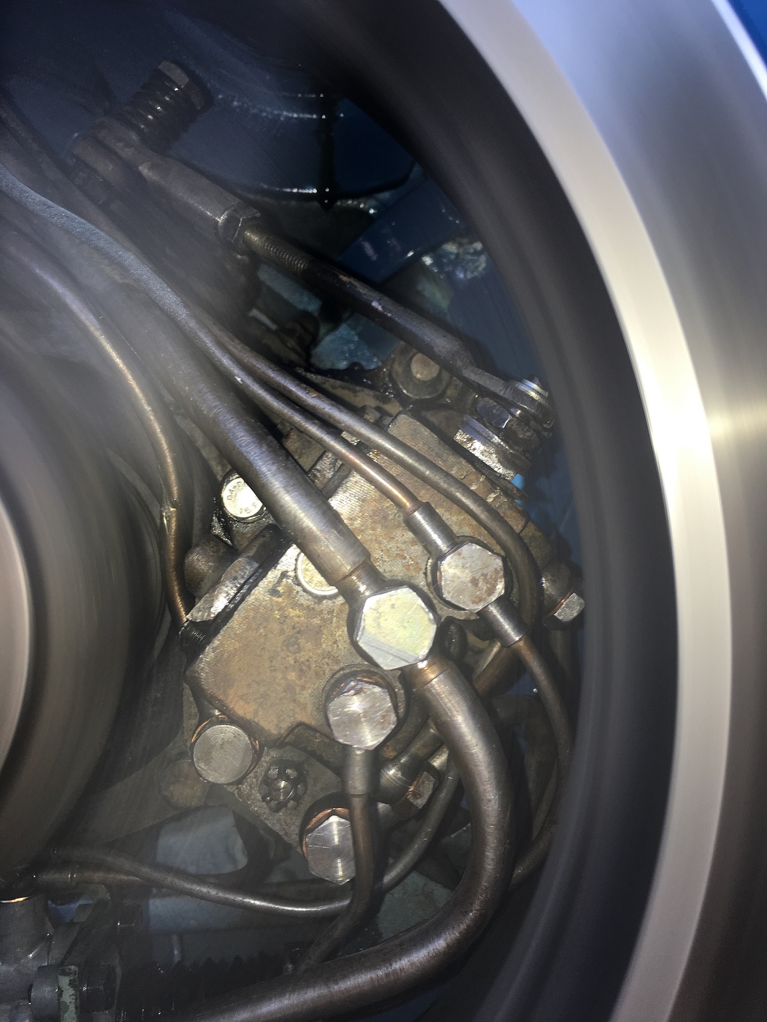

Ich habe versucht ein paar Bilder vom Öler zu machen, bzw. dessen Position bei Standgas, Halbgas und Vollgas.

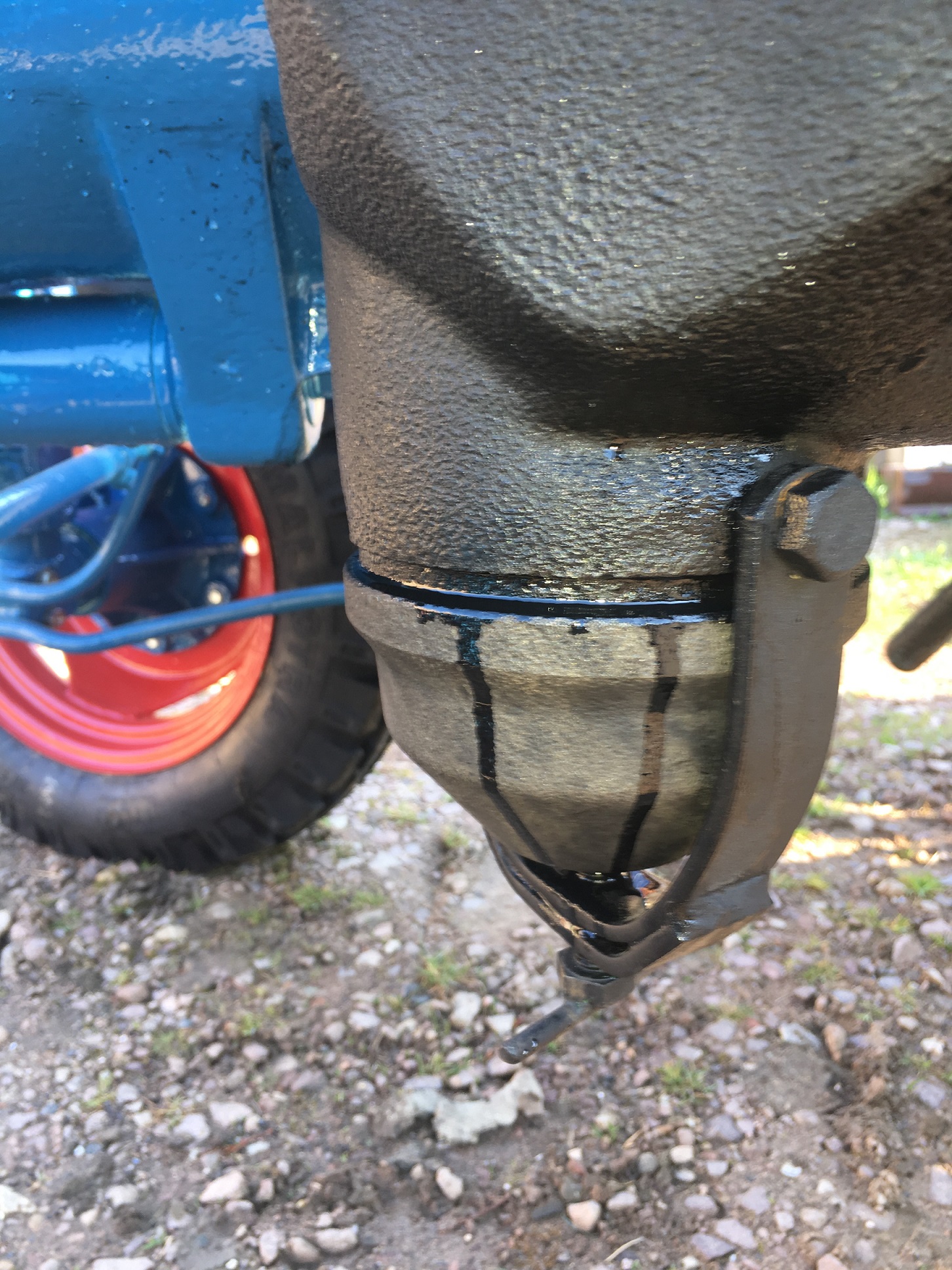

Auch ein Bild vom Rußtopf habe ich gemacht auf dem man das austretende Öl gut sieht.
Vollgas
Halbgas
Standgas

Hier noch das Bild von dem Rußbehälter unterhalb des Auspuffs.
