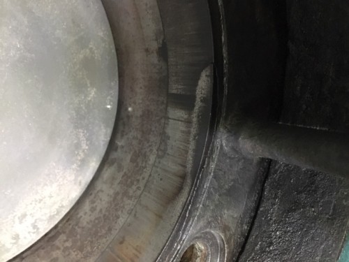

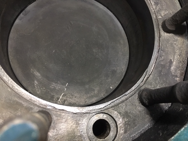

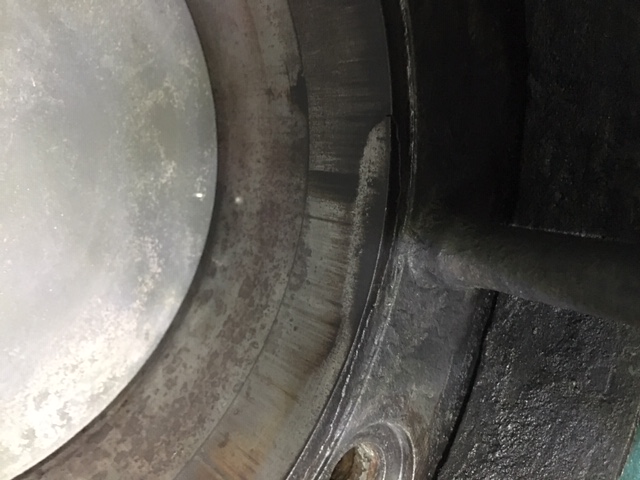

Hallo Lanzgemeinde,
ich habe an meinem 2416 den Zylinderkopf demontiert. Die Zylinderkopfdichtung war im unterem Bereich leicht undicht und zudem wurde der Kopf extrem heiß. Beim sauber machen habe ich 2 Risse im oberen Bereich entdeckt. Wie auf den Bildern zusehen ist. Das erste Bild mus um 180Grad gedreht werden. Jetzt stellt sich für mich die Frage: Neue Dichtung drauf und gut ist es, oder muss da der Zylinder instand gesetzt werden? Ich möchte hierzu mal eure Meinung und Erfahrungen lesen.
Der Motor lief auch mit der defekten Dichtung sehr gut. Ich starte den Motor immer von Hand.
Gruß Markus

ich würde den Zylinder so nicht mehr verwenden hätte Angst daß da sich das Material ablöst. :(
Würde mir einen anderen Zylinder kaufen.

Servus Markus,
schließe mich der Meinung meines Vorredners an. Falls sich der Splitter löst, richtet er mit Sicherheit größeren Schaden an. Und wenn du diesen wegschleifst, bleibt keine Dichtfläche über.

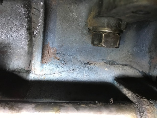

Hatten grad zufällig vor 2 Wochen die Überlegungen ob instandsetzen oder ersetzen vom Kurbelgehäuse meines 2416, da wir auf der Kupplungsseite einen Riesen riss entdeckt haben.
Ersetzen ist wohl die beste und langlebigste Lösung.
Irgendjemand anderer Meinung?

Hallo Markus,
ich würde ebenfalls einen Austauschzylinder in Erwägung ziehen.
Auch wenn der Motor bisher lief, ist es mehr als fraglich, ob nach den Montagearbeiten, das Material
nicht schon beim Anziehen vom Kopf absplittern...oder später, das wäre dann noch schlechter.
Cu Robert

Beitragvon Öko » 30.10.2018, 13:25
Bitte nicht wegwerfen! Alles reparabel, solche Originalteile müssennerhalten werden!
Ich würde mit einem Meißel die losen Teile am Zylinder abschlagen, anschließend aufschweißen bzw aufschweißen lassen, nicht einfach bei GG aber geht. Dann planen und Dichtungssitze nacharbeiten lassen... Material auf der Laufbahn runter feilen unter Originalmaß( da kommt kein Kolbenring hin), oder Übermaß bohren lassen etc. Etwas Arbeit, aber geht! Ich könnte ihn beispielsweise aufschweißen...

Beitragvon Öko » 30.10.2018, 17:28
Bei dem Kurbelgehäuse würde ich eine Ausnahme machen, ist zwar auch schweißbar, aber die Wahrscheinlichkeit das es nicht hält ist groß... hier ist zum einen die volle Vibration vom Motor, zum anderen die Kraft der Kurbelwelle die hier zum tragen kommt und Mittelpunkt vom Bulldog, sprich Fahrzeuggewicht und alle Kräfte der Fahrdynamik sammeln sich in dieser Region...
Vom eventuellen Wärmeverzug mal abgesehen ist die Arbeit enorm und das Ergebnis zu unsicher.
Daher etwas anspruchsvoller als ein ordinärer Frostschaden am Zylinder
