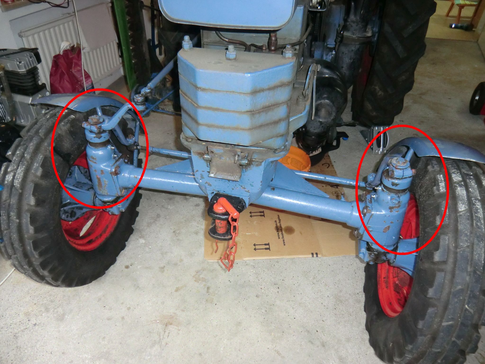

sind für die Vorderachsen noch die Federn F5281 zu bekommen?
Bei meiner Vorderachse ist der horizontale Abstand zwischen Achslager F5229 zu
den Achsschenkel F5244 unterschiedlich, d.h. augenscheinlich federt die
rechte Seite stärker ein als links.
Kann das an den Federn liegen oder gibt es noch andere mögliche Ursachen?
Danke Robert

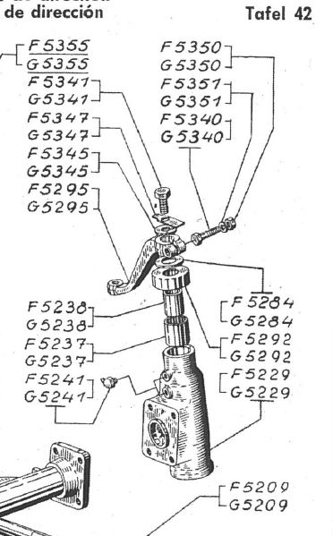

Meinst Du den Spurhebel im Bild Nr. 5295?
Wenn man den Hebel löst bzw. die senkrechte Schraube 5341 lockert, kommt dann nicht
die Feder o.ä. mit Dampf nach oben? Sollte Sie NICHT defekt sein.
Cu Robert
Lanz 2416, Lanz Iberica 6516
Sugar13
Beiträge: 219
Wohnort: Franken
Re: Feder auf Achsschenkel Vorderachse defekt?
Beitragvon Alex1616 » 09.11.2018, 16:47
Hallo Robert,
Genau, den Spurhebel Nr.5295 meine ich.
Die Schraube 5340 herausnehmen und die Schraube 5341 lösen und mal ca 5-10mm herausdrehen, nicht komplett!
Wenn du sicher gehen möchtest, dass du diese nicht zu weit heraus drehst, zuerst die Schraube 5341 gegen eine Gewindestange ersetzten und mit einer Mutter den Schraubenkopf ersetzen.
Die Feder kann baulich bedingt nicht mach oben springen, da sich diese unterhalb der Büchse 5237 abstützt. Die Feder müsste nur den Achsschenkel nach unten raus drücken.
Gruß Alex
