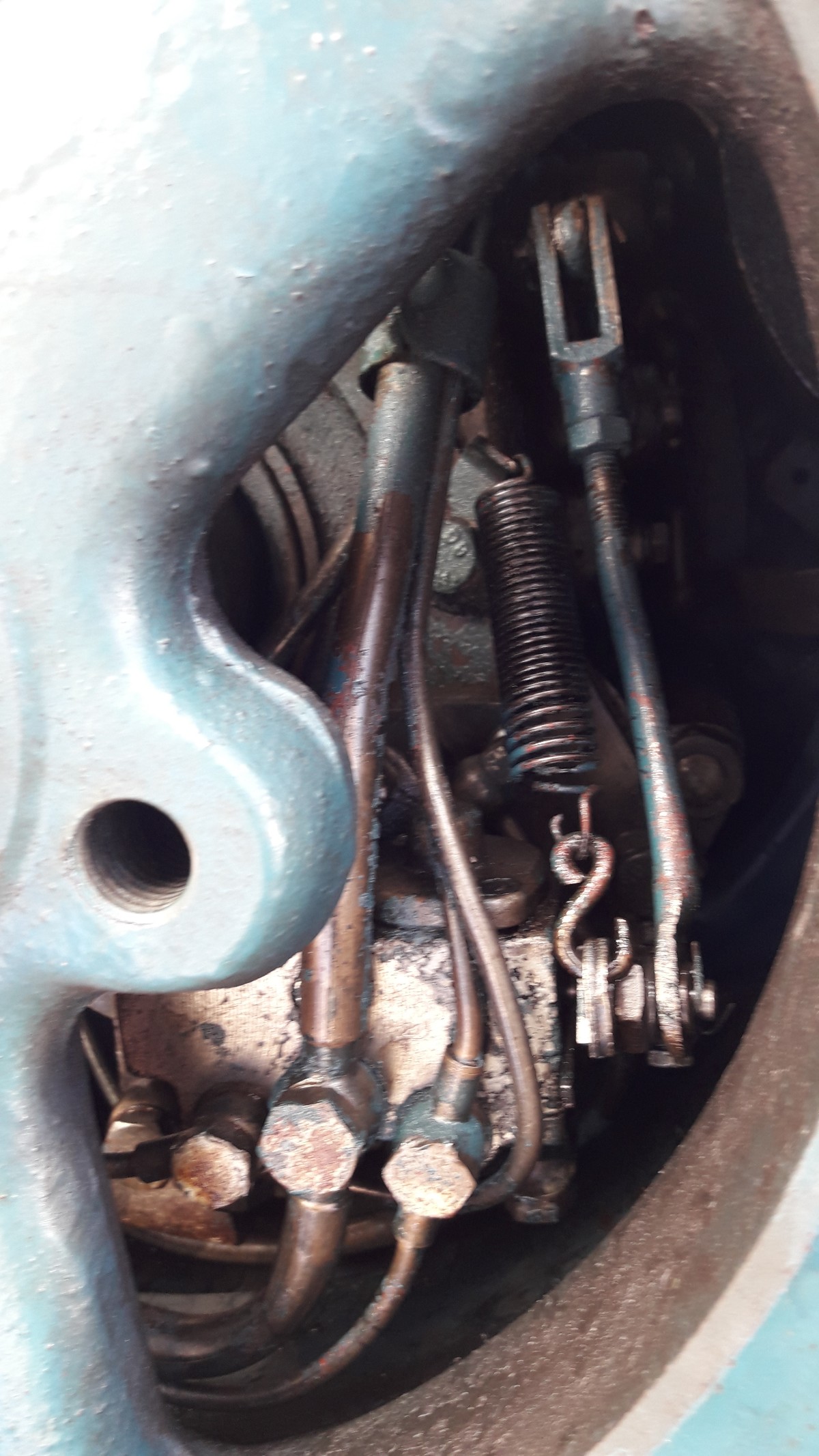

Hallo Lanzer.......,
ist das Richtig das der Hebel an der Ölpumpe von einer Feder zurückgezogen wird ? An meinem 2016 ist keine Rückholfeder ? Anbei ein Foto wo ich diese Feder gesehen habe.
Ich würde mich über eine Antwort von Euch freuen.
Es grüßt der Caca vom Niederrhein

Guten Tag
Ich habe das mit der Feder außen bei der Ölpumpe noch nie gesehen.

Mhhh, sieht seltsam aus, ich weiß das mein 1616er einer der frühen ist....
Dort ist zwischen Regler und Ölpumpe noch kein Reibungsdämpfungsgelenk, sondern einfach nur ein Splintbolzen... zusätzlich eine schwache Zugfeder im Reglergehäuse selbst... im Rep.handbuch steht, dass nach dem nachrüsten eines Reibungsdämpfungsgelenks die innere Feder zu entfernen ist... aber was das mit der riesen Feder auf sich hat weis ich nicht. Entweder ein Lanzexperiment mal so zwischendurch wie es öfter vor gekommen ist, oder ein Bastler der gebastelt hat. Wobei es schon sehr original aussieht!
Grundsätzlich hat man das an der Stelle versucht , um das schwingen der Reglermimik in den Griff zu bekommen, da durch vibrieren und schwingen die Reglerarme, ihre Lager und Wellen auf die Ohren bekommen...

Diese Bauart zur dämpfung der Reglertätigkeit gab es ab Werk ! Allerdings eigentlich nur bei frühen 06ern.
