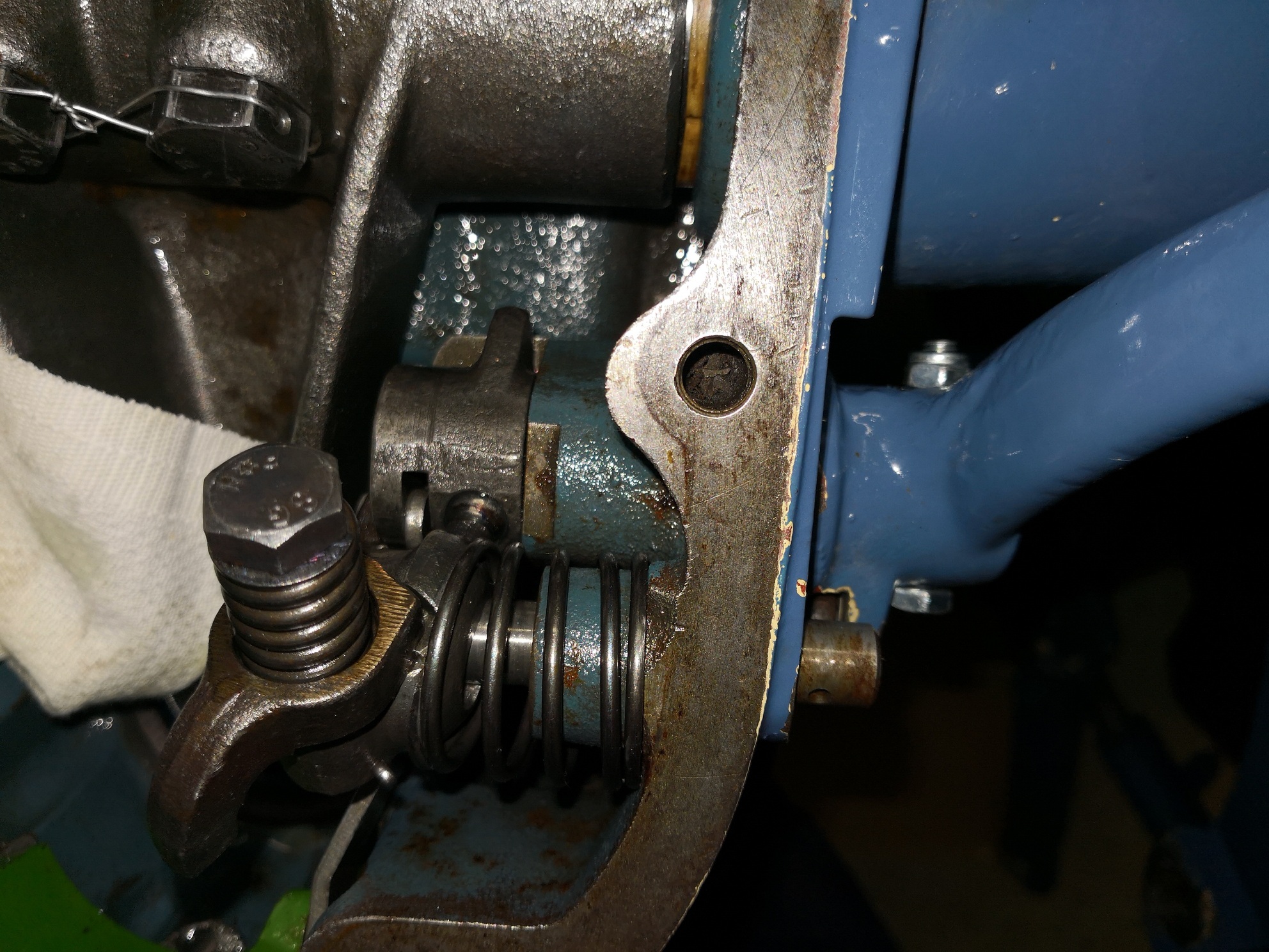

möchte die Dichtungen am Steuerhebel und der Klinke der Hydraulik (VD 2416) erneuern,
d.h. den WEDI am Steuerhebel und den O-Ring an der Klinke.
In welcher Reihenfolge ist diese Technik auseinanderzubauen?
Besten Dank vorab.
Cu Robert

so kann man die Technik demontieren:
- Stift unter Stütze nach unten drücken, dann kann man Stütze ausbauen
- Klinkenhebel und Rückstellhebel ausbauen, auf Kugel achten, dann geht die Klinkenwelle raus
- Schaltwelle ausbauen
Dann kann man Wedi und O-Ring austauschen...
Cu Robert
