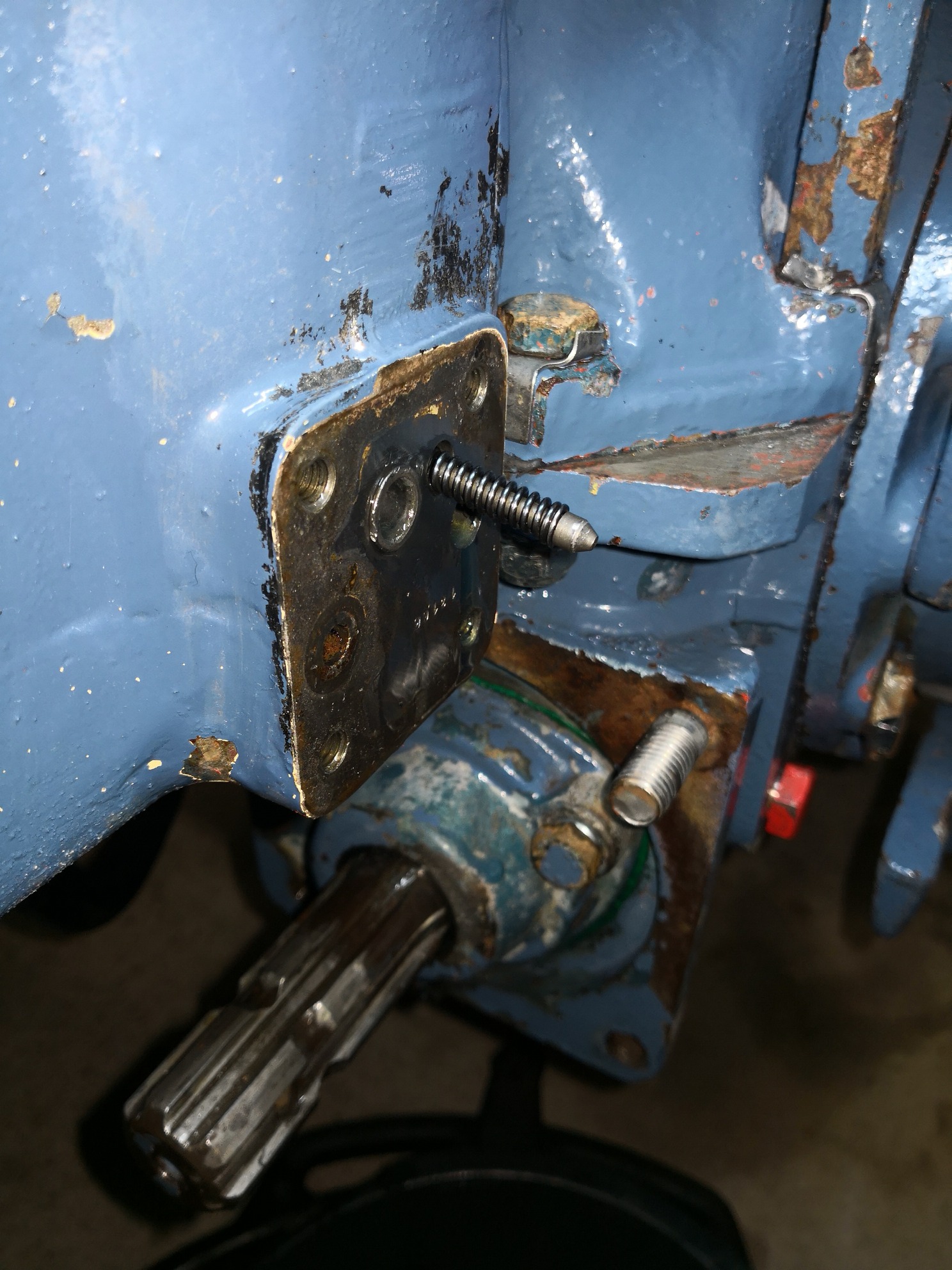

Beitragvon Sugar13 » 03.03.2019, 09:52
Hallo Herby,
meinst Du diese Feder? Sitzt so im Block/Ventil...
Cu Robert

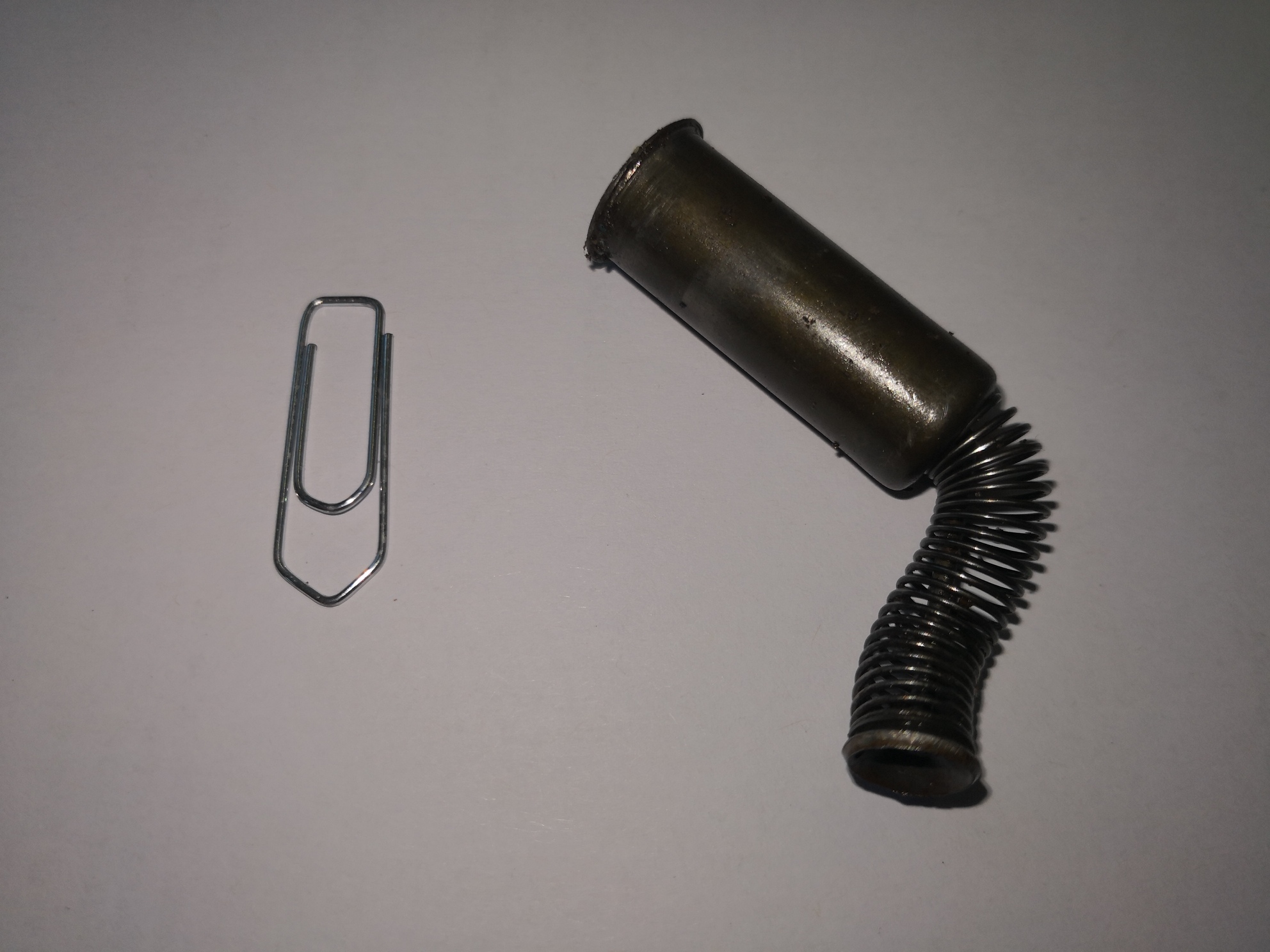

Beitragvon Sugar13 » 17.07.2019, 09:44
habe nun das betreffende Ventil (Z8564 - Rückstauventil) gebraucht bekommen.
Das Ventil besteht aus einer Hülse, einer Feder und einen Hacken mit Scheibe - siehe Bild.
Wie das funktioniert ist mir aber, ehrlich gesagt, schleierhaft...
Cu Robert
Lanz 2416, Lanz Iberica 6516
Sugar13
Beiträge: 219
Wohnort: Franken
Re: Steuerventil Lanz D1616 Hydraulik
Beitragvon Andi » 26.02.2024, 17:38
bei mir fehlt leider ein Teil des Rückstauventils. Von der Feder fehlt schon etwas. Hat jemand Maße oder Bezugsquellen?
Die Funktion erschließt sich mir leider auch noch nicht. Welchen Sinn hat der Rückstau?
