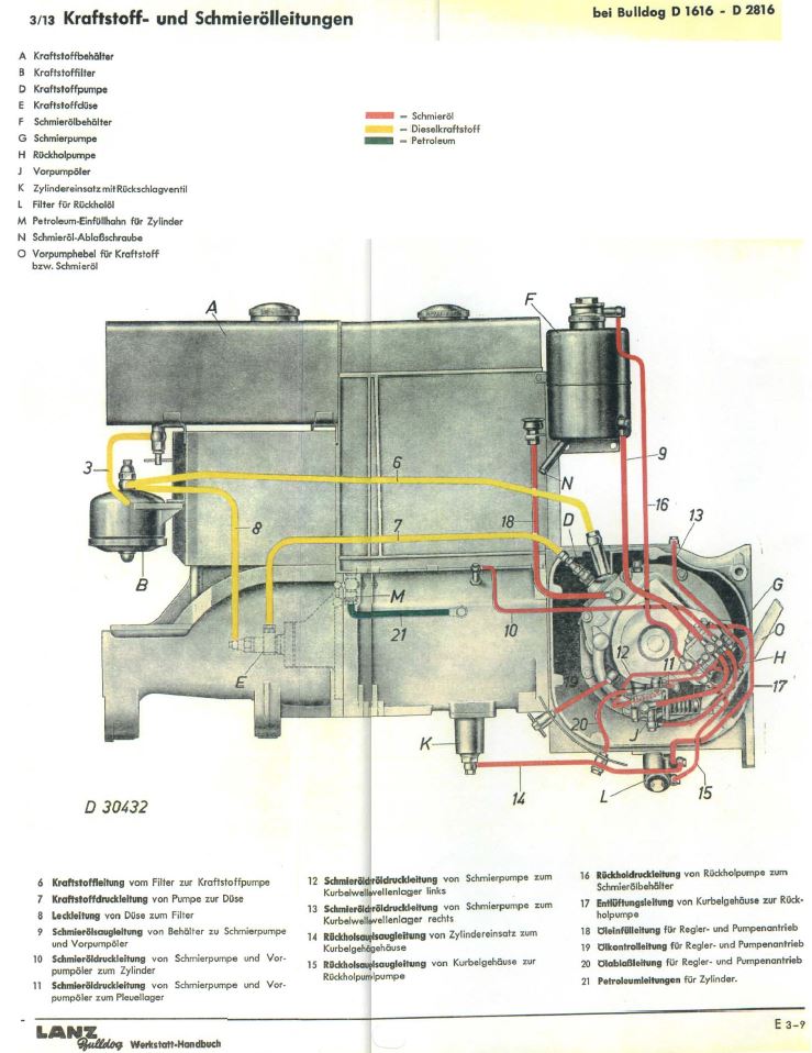

Beitragvon Eddie 61 » 18.03.2019, 12:13

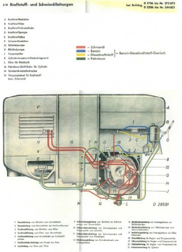

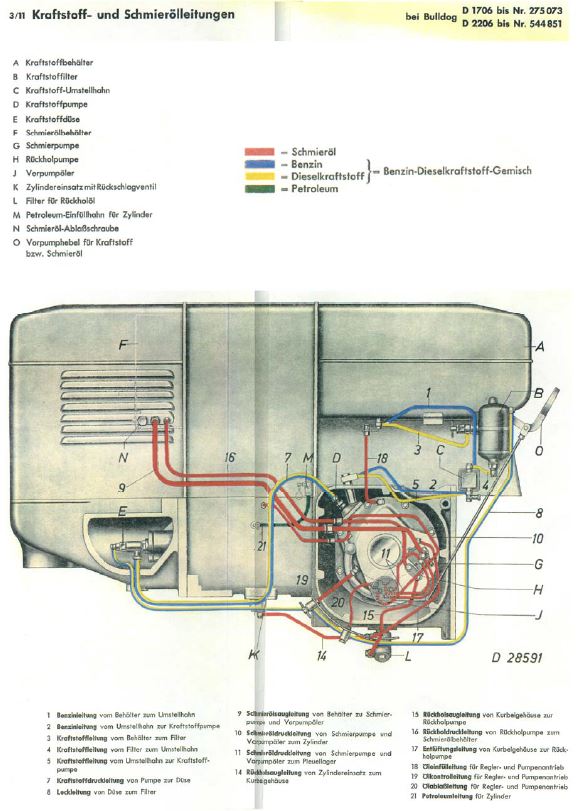

das hier ist mein erstes Hilfe Ersuchen hier.
ich habe an meinem D2416 den linken Hauptlagerdeckel ausgebaut und die verschiedenen Komponenten überholen und erneuern lassen.
Beim finalen Zusammenbau jetzt fehlen mir genaue Bilder, wie und wo die einzelnen Schmierölleitungen wieder angeschlossen werden.
Habe zuwenig Fotos gemacht und die Schwarz/weiss Kopien aus dem Werkstatthandbuch sind auch nicht sehr aufschlussreich.
Kann mir vielleicht jemand hier mit Bildern weiterhelfen oder wenn jemand in der Nähe (PLZ 54518, Raum Trier) auch gerade das Schwungrad runter hat, könnte ich vorbei kommen und Fotos machen.
Habe hier im Forum oder auch sonst im Internet nichts gefunden was weiter hilft.
Vielen Dank im Voraus für jede Hilfe.
Edgar

Re: D2416 schmierölleitungen
Beitragvon Treckerhannes63 » 23.03.2019, 22:51

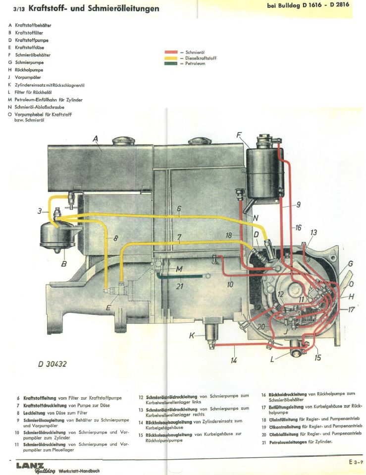

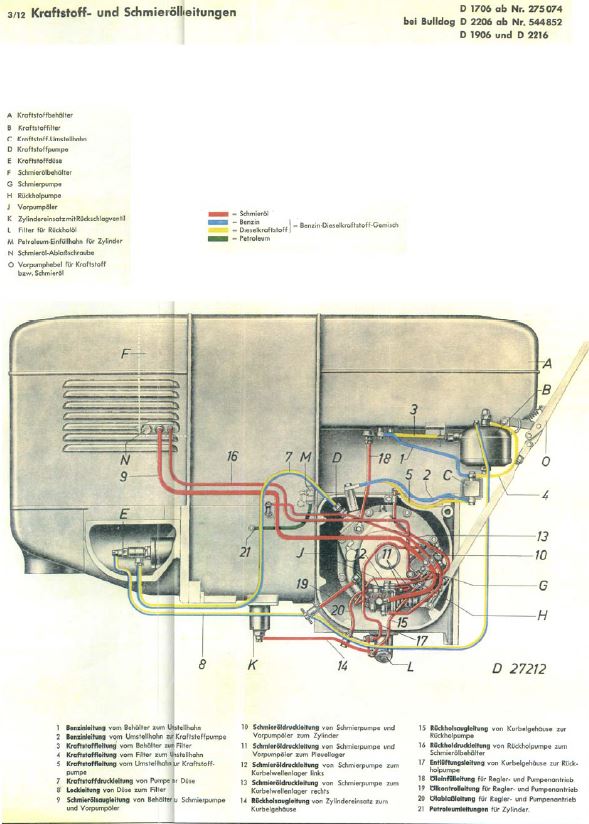

Folgende Zeichnungen sind aus dem Werkstatt-Handbuch Nr. 1049
mfG
Hannes
Treckerhannes63
Wohnort: 65614
Beitragvon Treckerhannes63 » 23.03.2019, 22:52

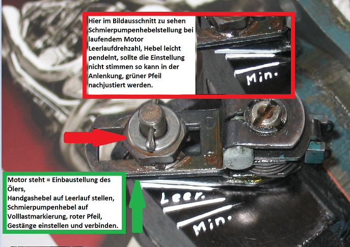

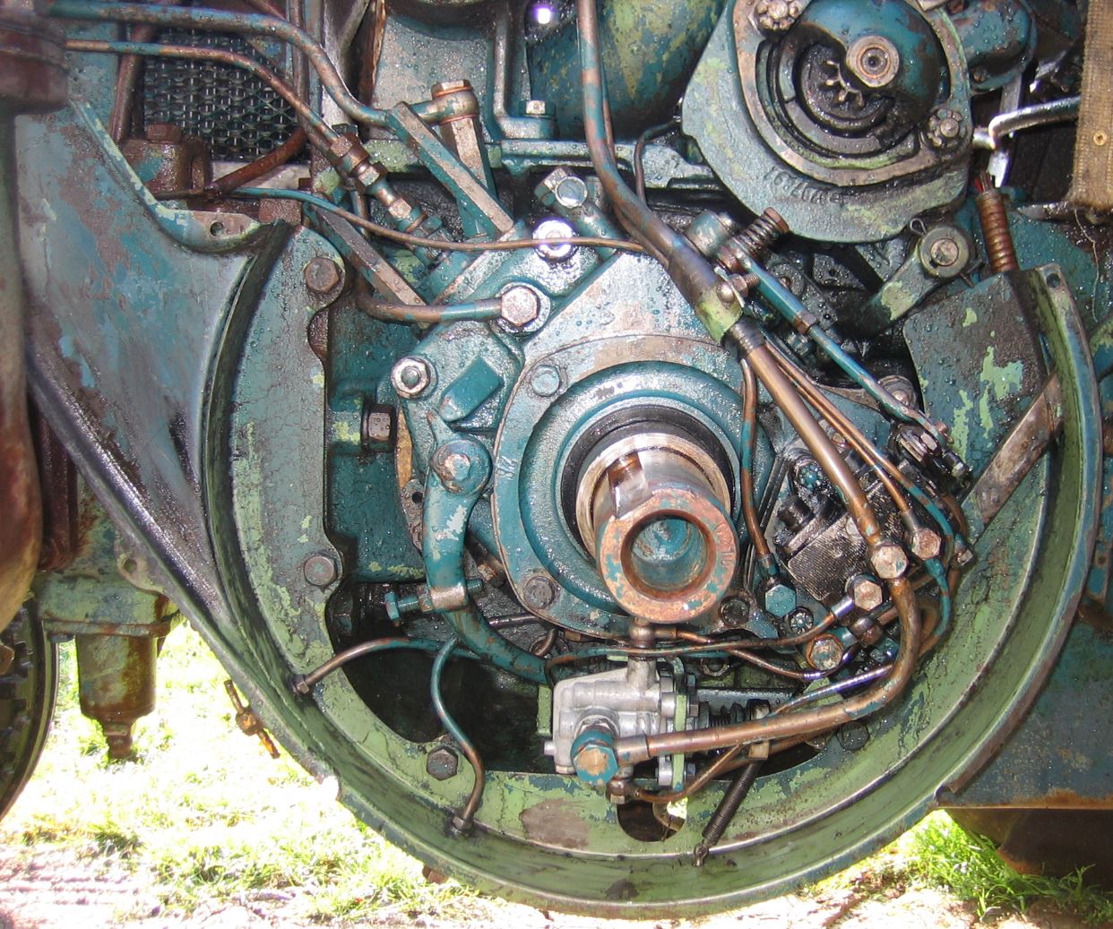

Die Bilder sind von einem 3016
mfG
Hannes
