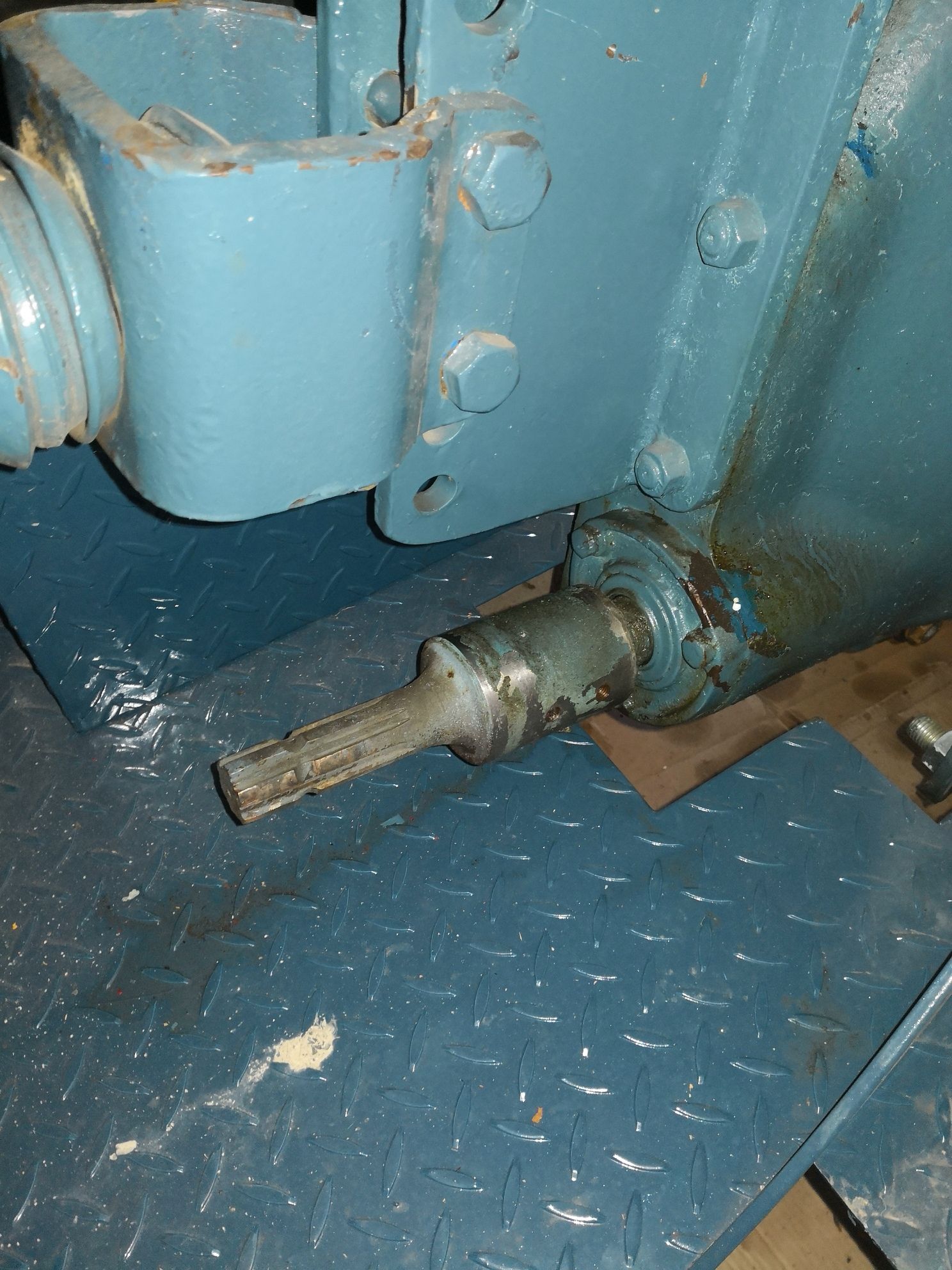

im Bild ist die Ausführung der Zapfwelle an meinem gr. HD dargestellt.
Dabei gibt es augenscheinlich auch noch eine Fläche für einen Riemen?
Wer kann zu dieser Ausführung was erklären? Wie wird diese Ausführung
verwendet?
Danke Cu Robert...

auf dem eigentlichen Zapfwellenstummel steckt eine Verlängerung, die mit Madenschrauben fest gesetzt ist. Oder zumindest fest gesetzt sein sollte, auf dem Foto wirkt es als fehlten sie. Reinige das Teil mal gründlich :wink:
Eine Riemenscheibe ist das nicht, die müsste leicht ballig sein. Der Riemen könnte ja nur im Boden verschwinden, zu den Seiten wären die Hinterräder im Weg, nach oben die Anhängeschiene und der Sitz.
Wenn du ein Haarlineal dran legst, wirst du erkennen dass es eine zylindrisch gedrehte Fläche ist, die Außenfläche der Steckverbindung der Verlängerung.
Derartige Verlängerungen kann man bis heute im Zubehörhandel kaufen.

Hallo Robert,
Fabian liegt fast richtig. Es ist aber eine Reduzierung ! Ähnlich wie bei Unterlenkern, Frontladern usw. gibt es auch bei Zapfwellen je nach Leistung verschiedene "Kategorien". Hier wird von Kategorie 3 auf 2 reduziert.

Danke für die Info...genauso stellt es sich dar...ist ein Adapter...
