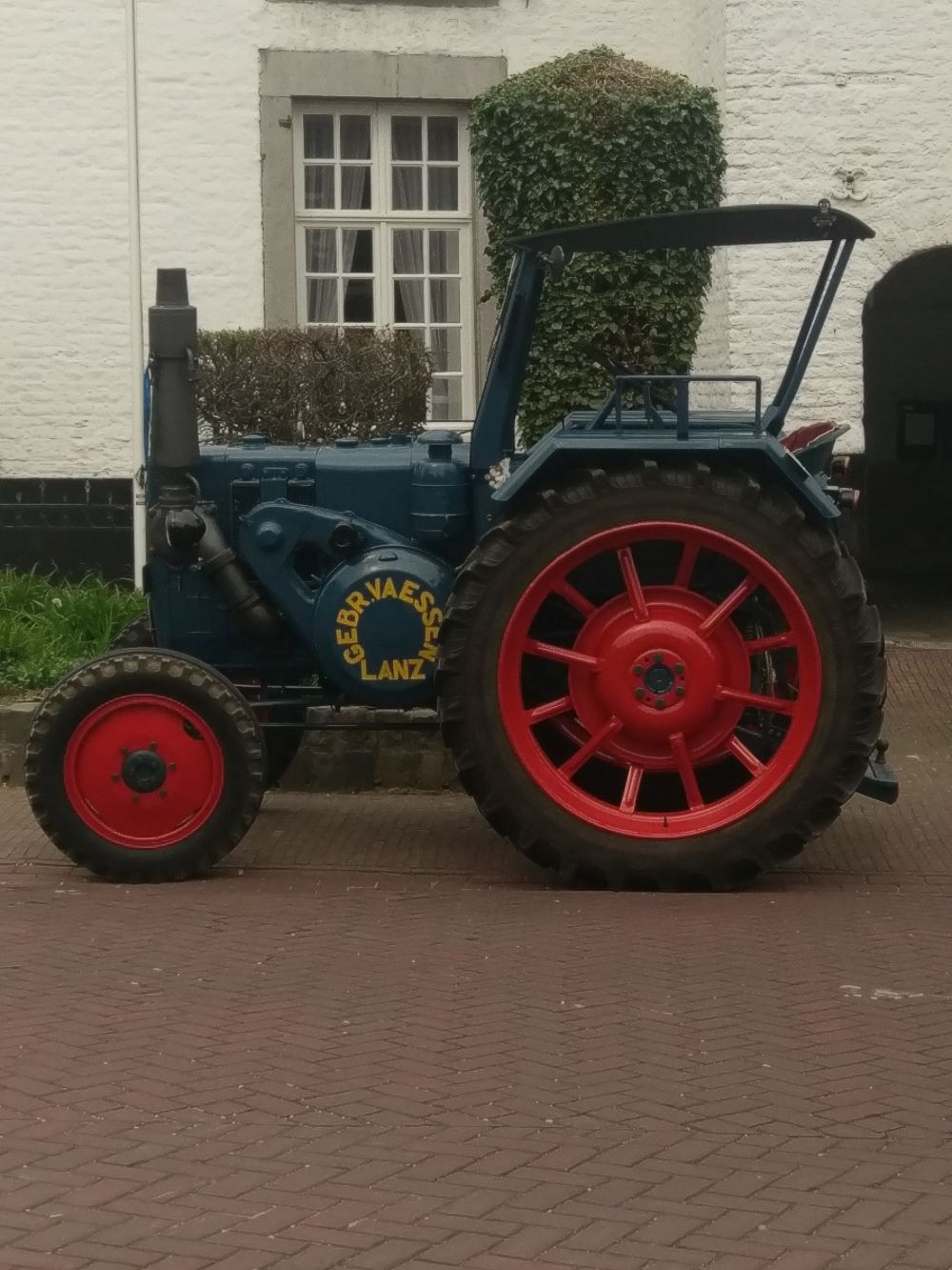

Beitragvon Revolutz » 28.04.2019, 18:23
Hier noch ein Foto

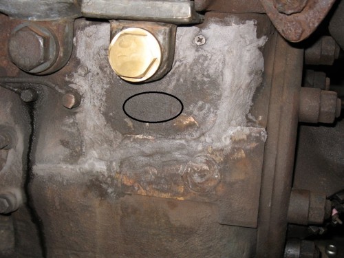

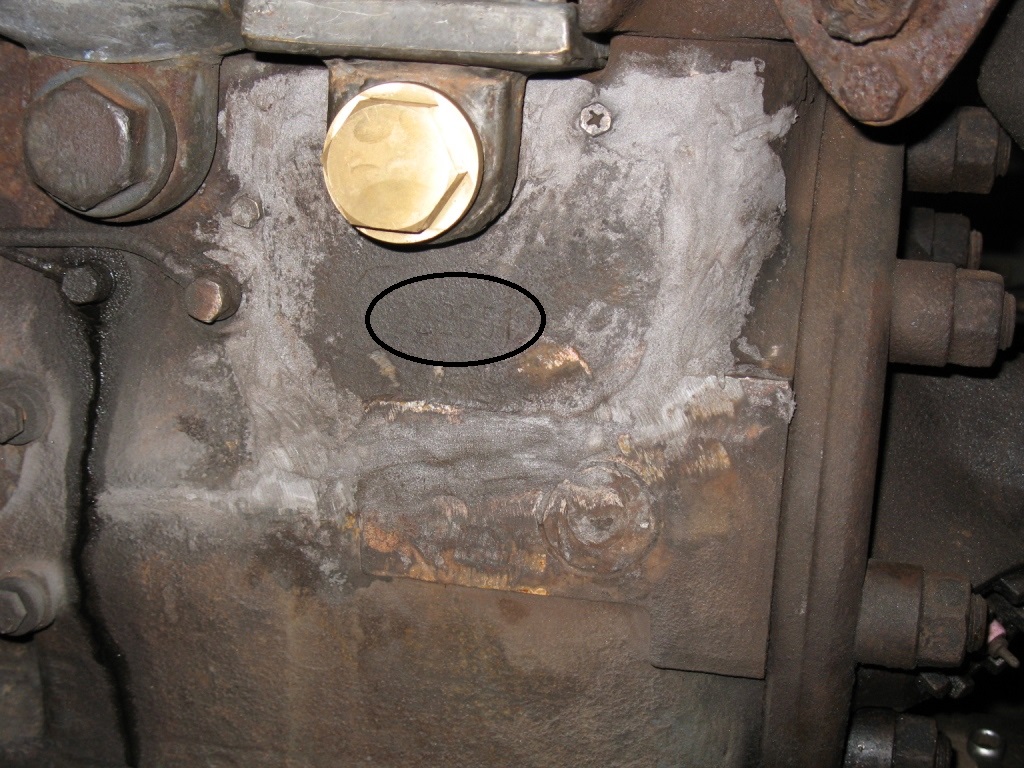

Beitragvon Socke » 28.04.2019, 20:42
Bei mir:
An der linken Kurbelwellen-Stirnfläche und: Siehe Bild.
Sollte reichen.
Gruß!

Beitragvon Revolutz » 29.04.2019, 12:43
Hallo Volker,
vielen Dank für deine Mühe.
Ich gehe jetzt mal kratzen.
Gruß Lutz
