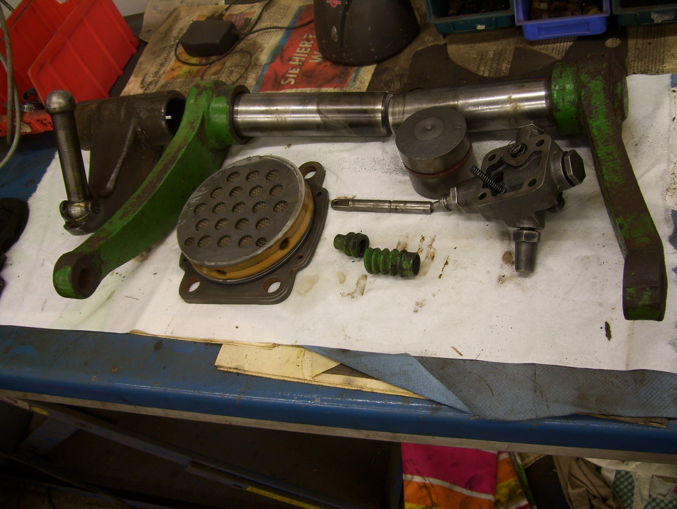

Beitragvon traktorschrauber » 19.06.2019, 09:16
Hydraulik 2416
