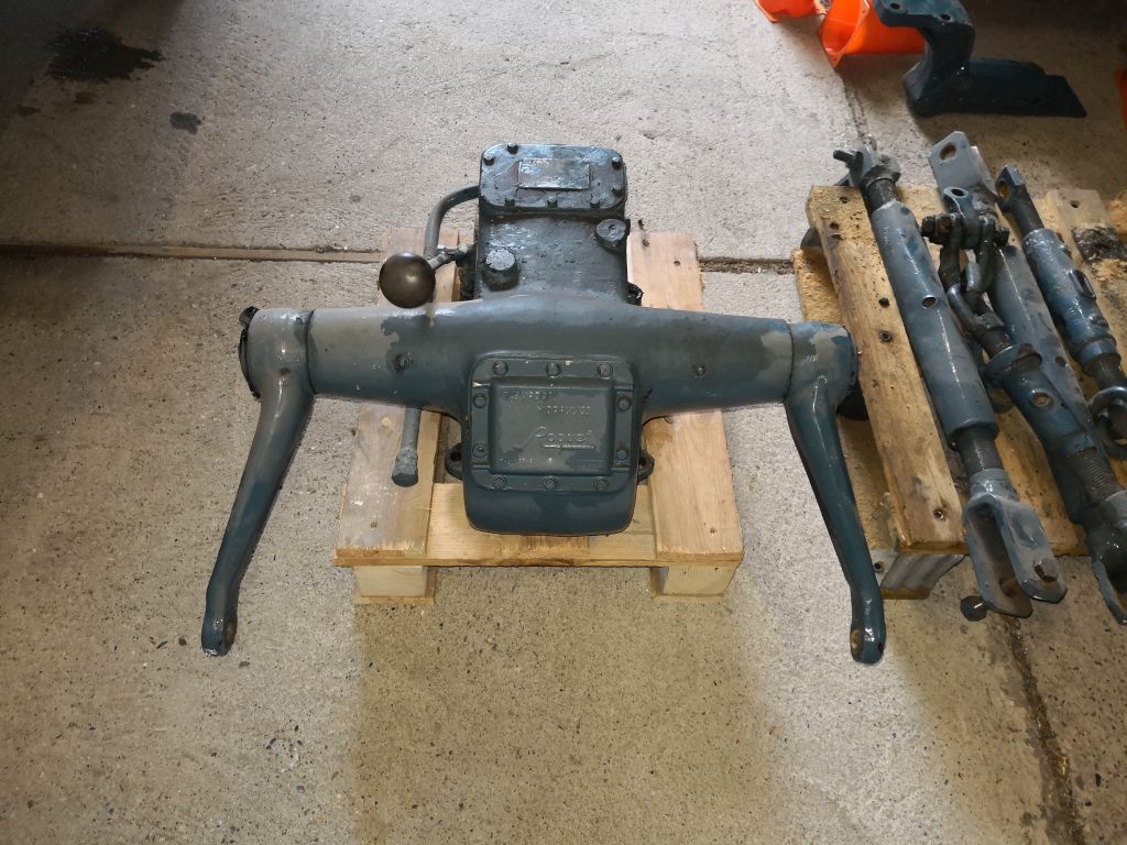

hat jemand für die spanische Hydraulik Roquet am großen Halbdiesel (6516)
eine Bedienungsanleitung oder Ersatzteilliste o.ä.?
Welches Hydrauliköl kann verwendet werden? Und welche Füllmenge ist nötig?
Besten Dank für die Rückmeldung.

ich habe beim 4016 normales Hydrauliköl vom Landmaschinenhändler genommen. Bisher keine Probleme.....
Die Füllmenge ergibt sich am Tank. Hydraulik ganz nach unten und Tank befüllen. Aber nicht ganz voll machen.

laut Bedienungsanleitung.
7 Liter, SAE 20 oder 30
