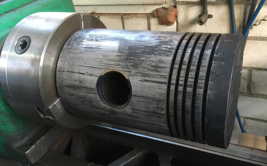

ich bin gerade dabei meinen Motor zu überholen.
Es handelt sich um einen D5006.
Ich habe einen Kolben vorliegen, der übergedreht werden muss.
Hat jemand eine Zeichnung / Bemaßung über den Kolben?
Gruß Lutz

Hallo, die Kolbenzeichnung solltest du vom John Deere Archiv bekommen. Du benötigst dazu die Materialnummer aus der Ersatzteilliste.

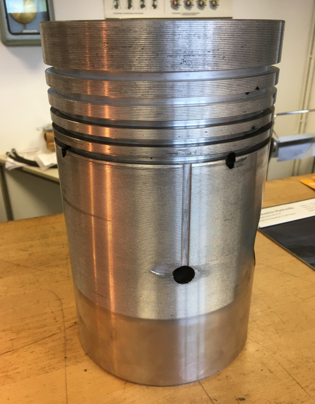

Beitragvon Lutz » 23.12.2019, 08:07
mein neuer alter Kolben.
Nach Werksangaben, konisch und ballig.
Ringnuten nachgestochen, gestählt.
1,1mm kleiner im Durchmesser.
Jetzt muss der Zylinder passend gebohrt werden.
Gruß Lutz

Beitragvon Lutz » 23.12.2019, 12:38
falcon hat geschrieben:Mahlzeit,
für mein Verständnis: du hast deinen originalkolben 1,1 mm dünner drehen lassen. Hast du einen neuen Zylinder zur Hand? Weil den jetzt passend aufbohren?!
Der Zylinder hat hat eine Laufbuchse.
Istmaß 188mm
Gruß Lutz
