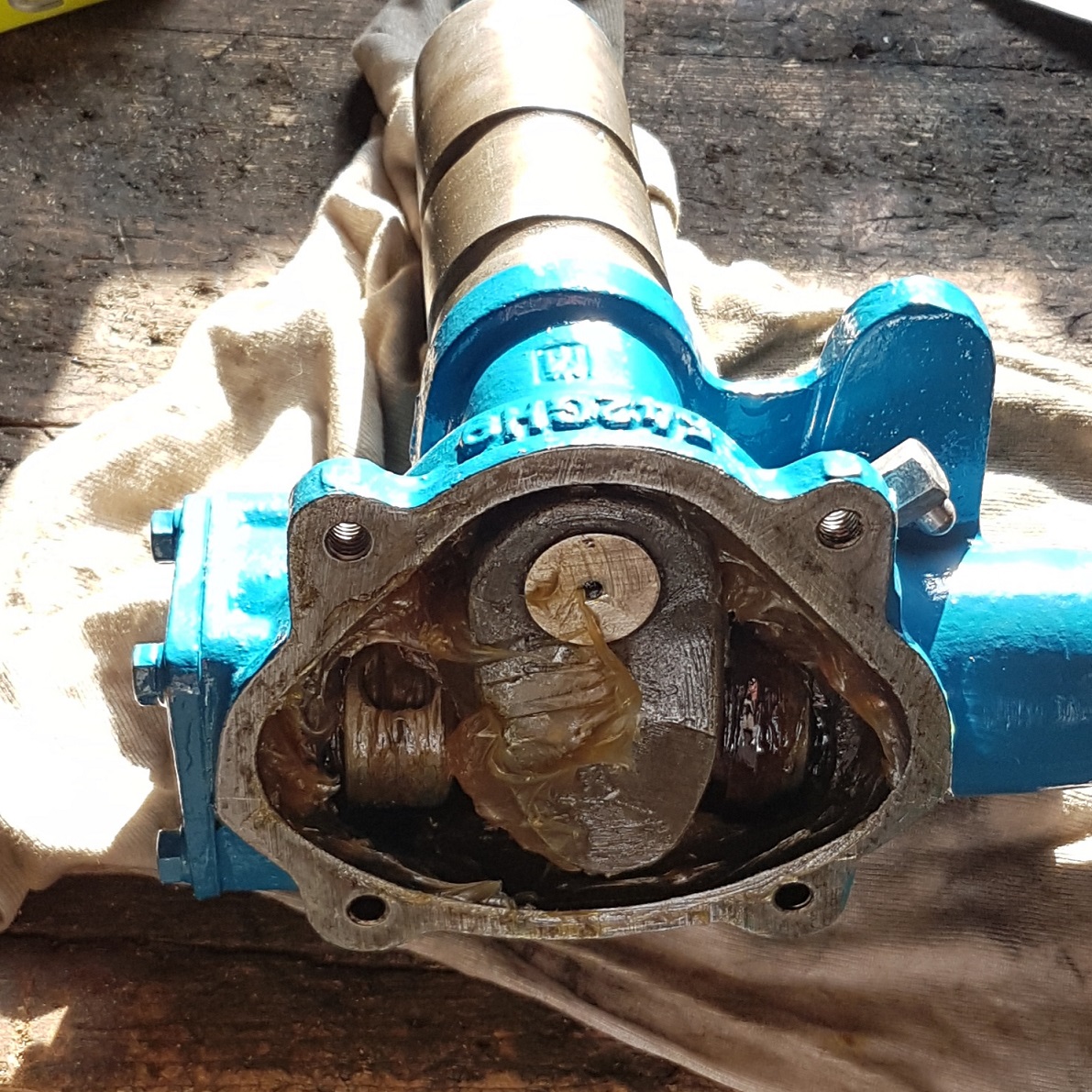

Hallo Leute, meine Lenkung an meinen 2816 geht teilweise extrem schwer und Knarzt sehr laut. Ich habe das Lenkgetriebe schon mehrfach abgeschmiert, ohne Erfolg..
Ich habe gelesen das es Lenkungen mit Öl gibt, und welche mit Schmiernippel für Fett. Meine hat oben einen Nippel zum schmieren.
Jetzt meine Frage, ist es möglich die Lenkung die eigentlich mit Fett gefüllt wird, mit Öl [ Sae 140] zu befüllen?
Ach ja eine Frage noch zum Schluss, hat einer von euch eine Explosionszeichnung vom Lenkgetriebe?, oder andere Informationen dazu?
Danke und Gruß Markus :fahrer:

Anbei noch ein Bild vom Lenkgetriebe, wenn du an der Seite den Deckel abschraubst, kannst du die Welle
die zur rechten Seite geht herausziehen.
VG :lol:

OK danke für das Bild, ich habe die Lenkung ausgebaut und teilweise zerlegt. Die gleitlager sind noch io.. Ich vermute den defekt in dem Oberen Lager am Lenkrad. Dafür muss ich die komplette Lenkwelle aus der Lenksäule ziehen. Meine Frage, kann mir einer sagen was für Lager da verbaut sind, und hat diese Reparatur schon jemand durchgeführt? Würde mich noch über eine Zeichnung freuen :wink: oder eine Bild von der Ersatzteil Liste..
