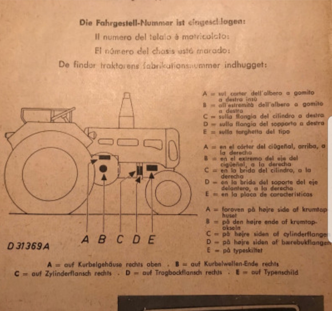

Könnte jemand von Euch Fotos von den eingeschlagenen Fahrgestellnummern machen, damit ich sehe, wo ich genau suchen muss? Ich habe zwar einige Angaben zu den Positionen der Nummer gefunden, konnte aber nur eine Nummer am Motorblock finden.

Hallo 1955
Anbei ein Foto wo überall die Nummern stehen.

Beitragvon Caca » 20.06.2020, 09:51
Hallo 1955
Ich habe das Foto mit den Fahrgestellnummer irgendwann mal im Netz gefunden.

Das Foto bezüglich der Seriennummer befindet sich normal in der Betriebsanleitung. Hast du keine ? Diese ist normal sehr hilfreich. Gut möglich dass ich noch eine doppelt habe ...
