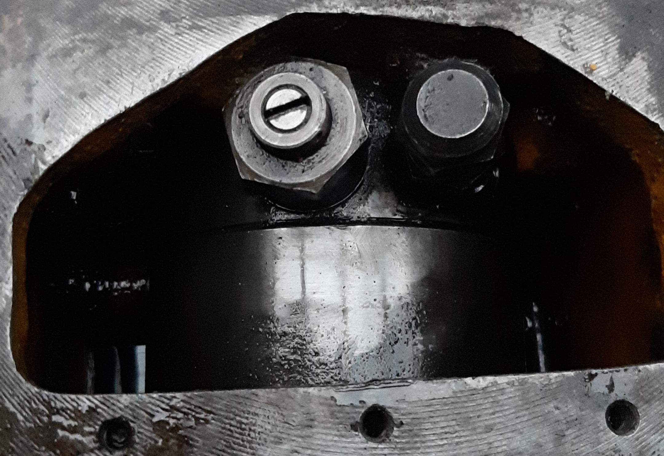

Da sich auf meinem Trittblech immer etwss Öl sammelte, habe ich das Öl abgelassen und neue Dichtungen angefertigt. Alles hat geklappt und am Ende war es dicht.
Nun wollte ich einen Kreisel holen und siehe da, er hob ihn nur knapp an und sobald ich den Hebel am Block loslasse sinkt sie wieder ab.
Ohne Last hat es vorher und nachher funktioniert.
Nun habe zum zweiten Mal alle Deckel abgebaut - auch den Runden mit Leitung.
Wenn man oben hineinschaut, sind zwei Schrauben zu sehen.
Wofür könnten sie sein? M.E. war die rechte lose und nun hab ich diese angezogen. Kann das bereits mein Problem gewesen sein?
Ich würde so gerne Dienstag kreiseln.
Danke für die Hilfe!

Hallo 1955,
anbei Info zur E20...
Gruß Robert
