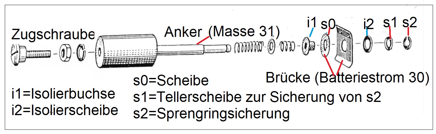

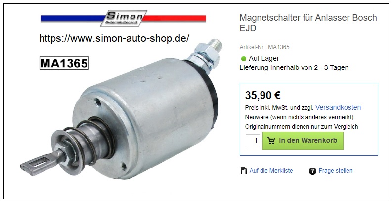

Auf meinem Bild findest Du auch die Adresse von Simon und den richtigen Einzug-Magnetschalter für Deinen Starter.
Schönen Gruß von Oskar.

Danke sehr, danach habe ich gesucht.
Ich habe zwischenzeitlich die zebröselte Buchse und Scheibe hinter der Kontakt Brücke angefertigt und eine Feder angepasst und alles dann wieder eingebaut. Sollte es nicht funktionieren, bestelle ich diesen Schalter.

Mit dem Bild hast Du die Möglichkeit, alle Teile wieder in der richtigen Reihenfolge zusammen zu friemeln.
Die Buchse stellst Du aus Pertinax als Nachfolgematerial für Bakelit her.
Du musst aber wissen, dass die Brücke beim Anziehen des Ankers mit Batteriespannung aufgeladen ist und der Anker mit Masse.
Wenn beide Elemente zusammen geraten, wird es gewaltig heiß und spielst Du mit Feuer.
Außerdem darf die Sicherung nicht größer als original ausfallen, weil sie beim Anziehen zwischen die beiden Kontaktbolzen fährt und keinen berühren darf.
Gruß Oskar
die Teile des Ankers vom Einzug-Magnetschalter
