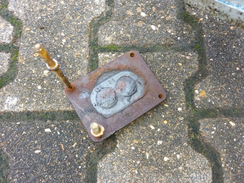

ich habe eine komplette Hydraulik mit Pumpe für meinen D1616 bekommen. Es ist die Version mit der am Getriebe seitlich links angeflanschten Pumpe.

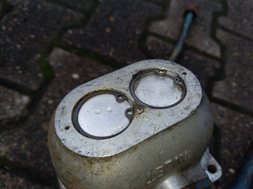

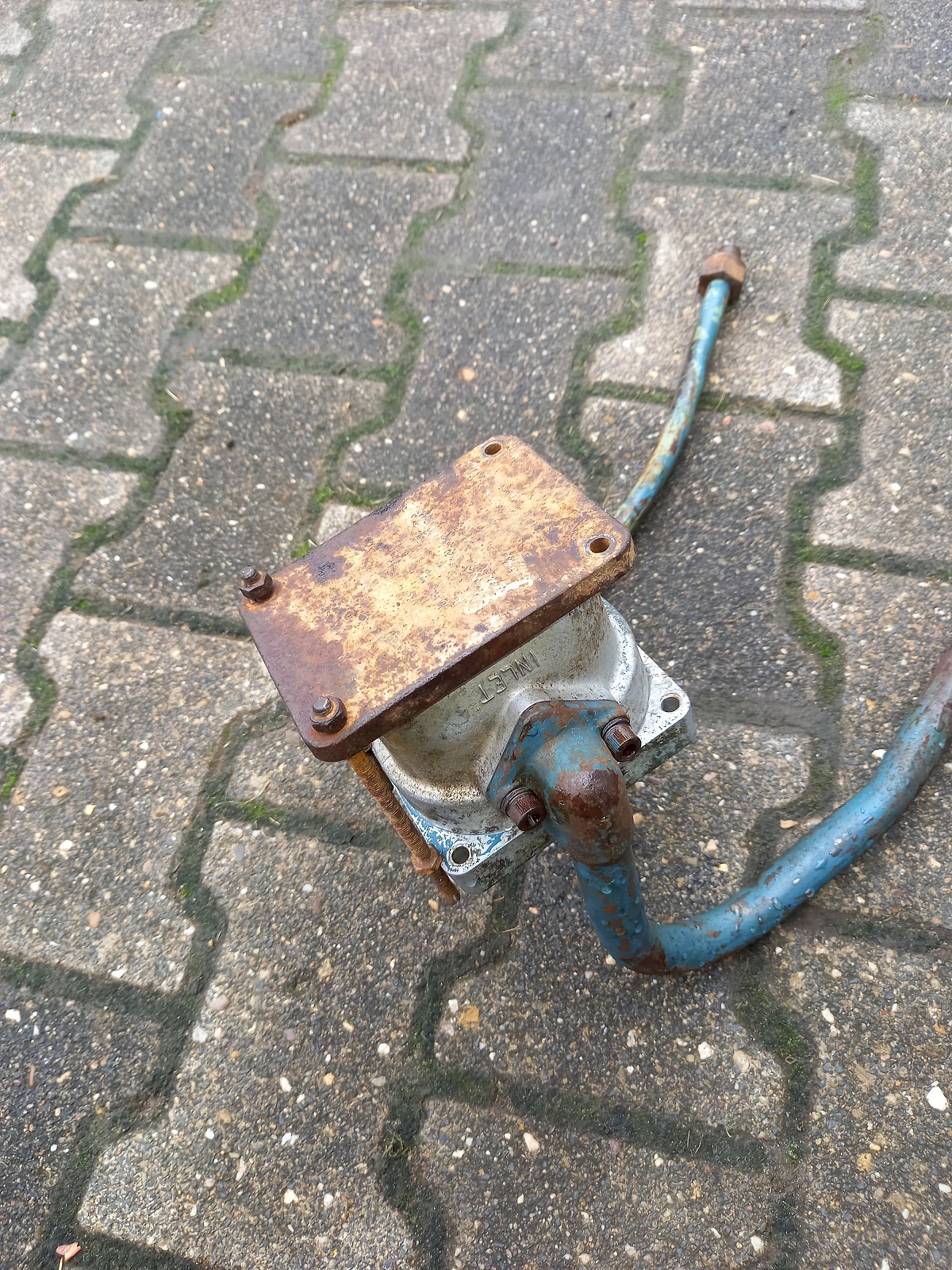

Die Pumpe war mit einer Eisenplatte und Gewindestangen befestigt, was so nicht original ist. Unter der Eisenplatte an der Pumpe sitzt normal das Typenschild der Pumpe (noch an den beiden kleinen Bohrungen links und rechts auf der Pumpe zu erkennen). Darunter sitzen 2 Seegeringe mit Deckeln. Ein Deckel ist tiefer im Gehäuse. Offensichtlich ist die Pumpe da undicht gewesen und darum haben die anscheinend die Eisenplatte mit einer Dichtung über die
Pumpe gemacht. Kann man die Pumpe reparieren / abdichten, bzw. kennt sich jemand überhaupt mit dieser Pumpenvariante aus? Ich kann da nichts zu finden. Und einfach öffnen will ich sie auch nicht.
