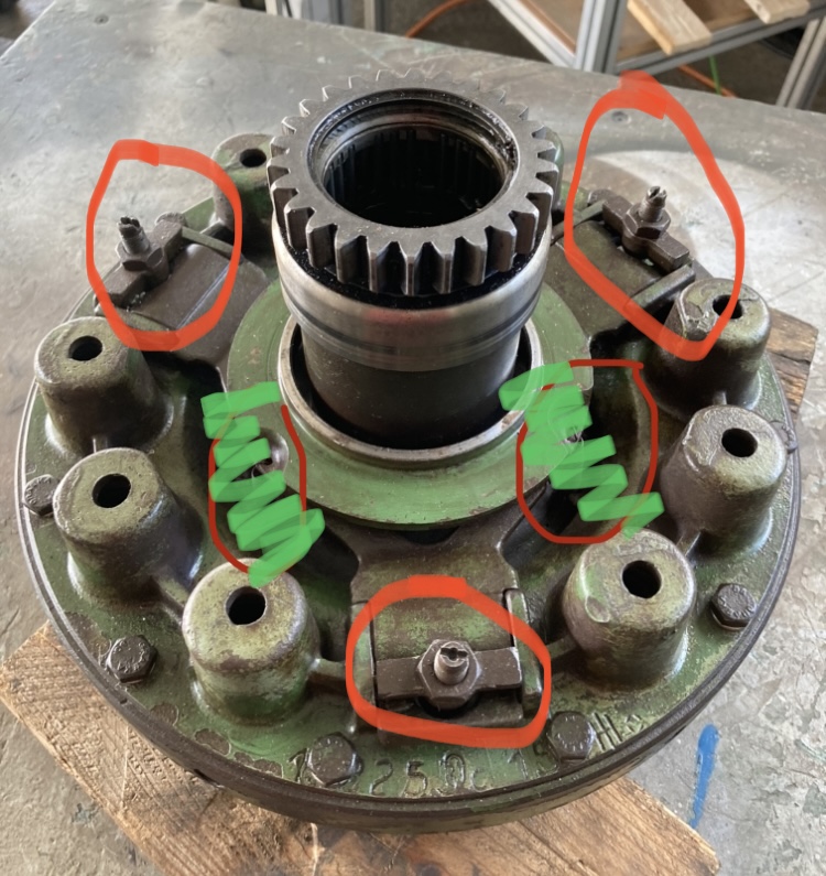

Beitragvon Alex1616 » 14.04.2022, 19:45
Hallo Finn,
hier ein Bild der Kupplung von „hinten“. Die 3 Federn die ich im ersten Moment in Verdacht hätte, sind markiert. Wenn eine oder zwei fehlen ist der Teller lose. Zum Nachstellen ist da nichts. Alternativ könnte ich mir vorstellen, dass sich auch eine Einstellschraube gelöst hat und eine der Wippen lose ist. Dann würde sich die Kupplung aber nicht mehr richtig trennen lassen.
Das ganze würde zwar nicht erklären warum beim Fahren das Geräusch weg ist, aber vielleicht fällt es da mit geschlossenem Deckel nicht so auf. Schwierig zu sagen. Hoffentlich hilft es euch trotzdem.
Gruß Alex

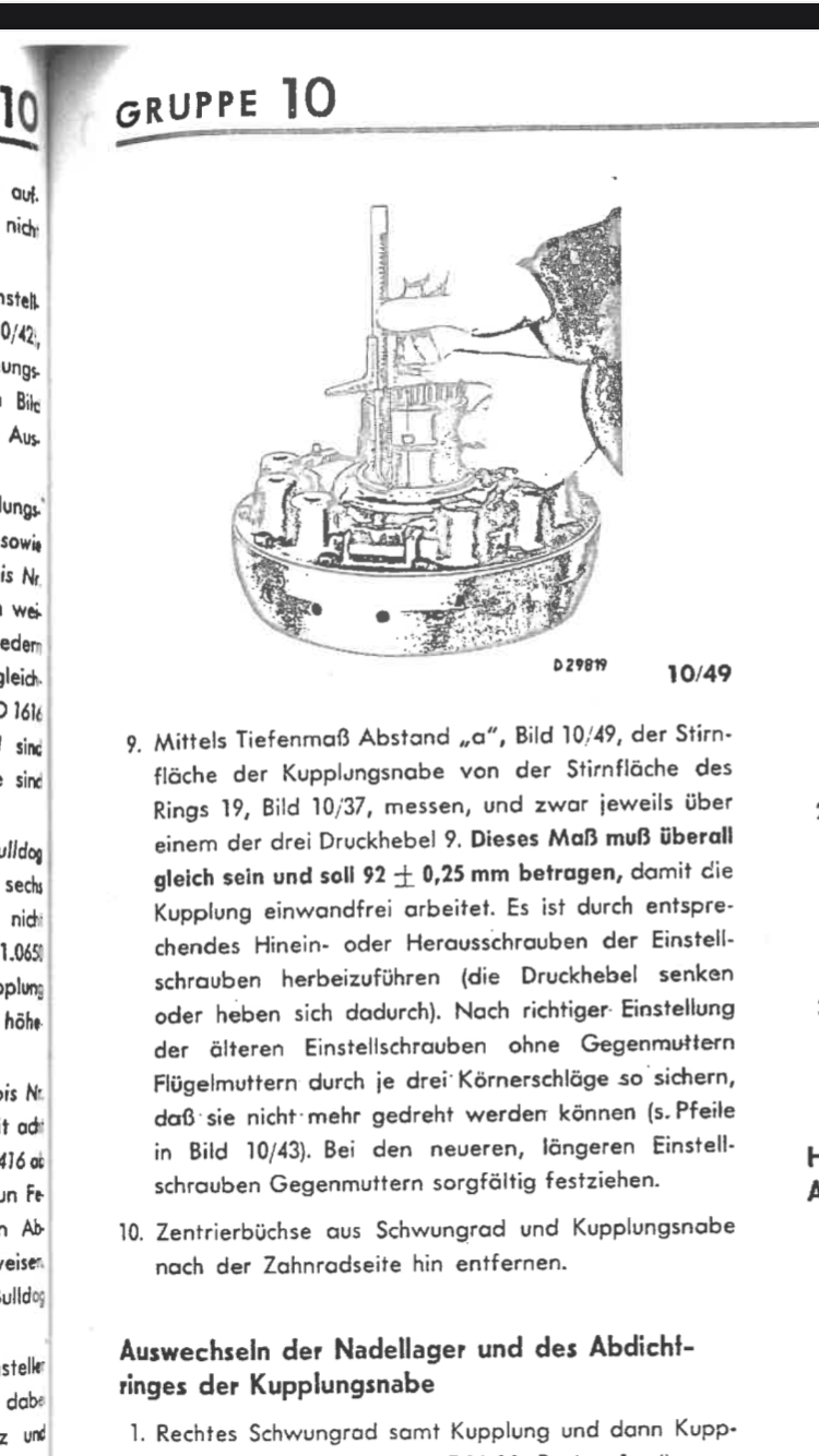

Beitragvon Alex1616 » 15.04.2022, 14:35
hier ein Auszug aus dem Werkstatthandbuch zum Thema Kupplung. Du misst das Maß von Oberkannte Zahnrad zum erhöhten inneren Rand von dem Druckteller.
Werkstatthandbuch und die ETL gehören auf jedenfall zur Grundausstattung wenn du am Bulldog etwas machen möchtest und noch nicht so tief in der Materie bist. Damit hast du auch lange Spaß mit dem Bulldog. Das Werkstatthandbuch gibt es quasi überall als Nachdruck zu kaufen.
Das die Wippen nach dem Einstellen lose waren, hatte ich bisher noch nicht, solange der Teller richtig auflag und die Federn noch gut waren. Aber auch das würde das klappern erklären.
Zum Zwischenrad steht auch nur drin, dass es sich leicht drehen sollte, allerdings ohne Spürbares axiales Spiel.

Beitragvon Jürgensfinn » 15.04.2022, 14:44
Vielen Dank Alex für den Auszug aus der reparaturanleitung, ich glaube ich werde mir in nächster Zeit mal die reparaturanleitung als Nachdruck anlegen. Morgen werde ich die Kupplung mal ausbauen und genau nach reparaturanleitung einstellen dann berichte nach dem Zusammenbau und starten des Bulldogs ob es noch klackert oder nicht.
