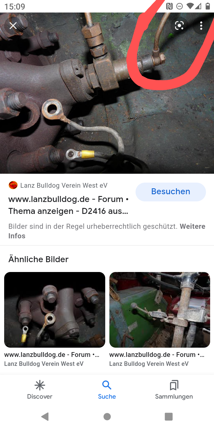

Moin liebe Lanz Gemeinde, in dem hier angehängten Screenshot ist eine Leitung vorne an der Einspritzdüse in rot markiert, von der ich gerne wissen würde wo sie hinführt und wofür sie im Betrieb zuständig ist oder war. Denn diese Leitung fehlt bei meinem d2016!
Wenn mir dazu einer etwas erzählen könnte oder eventuell auch mit einem Bild von seinem eigenen Bulldog mit dieser Leitung schicken könnte dem wäre ich sehr verbunden.

Hallo Diese Leitung ist eine Leckölleitung. Sie führt zum Kraftstofffilter das oben unter dem Tank sich befindet. Diese Leitung dient dazu evtl. Diesel der sich an der Düsennadel vorbeidrückt abzuleiten. Das Bild Nr.3 zeigt einen Motorbremshebel der sich an der Lenkradsäule befindet Hat dein Lanz etwa eine? Dann müsste sich am Zylinderkopf auch noch ein Ventil befinden.

Nein mein Lanz hat keine Motorbremse und ebenfalls kein Ventil im Zylinder Kopf. Aber jetzt habe ich die Lösung für das Diesel schwitzen gefunden. Ich werde mir dann bei Zeit mal eine Leitung bauen oder besorgen.
