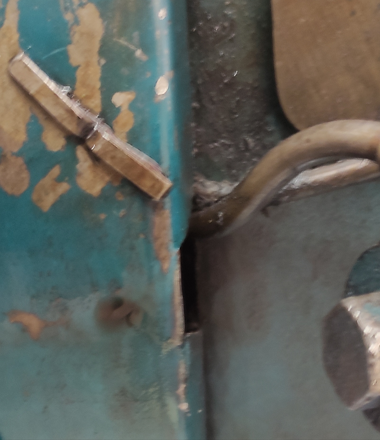

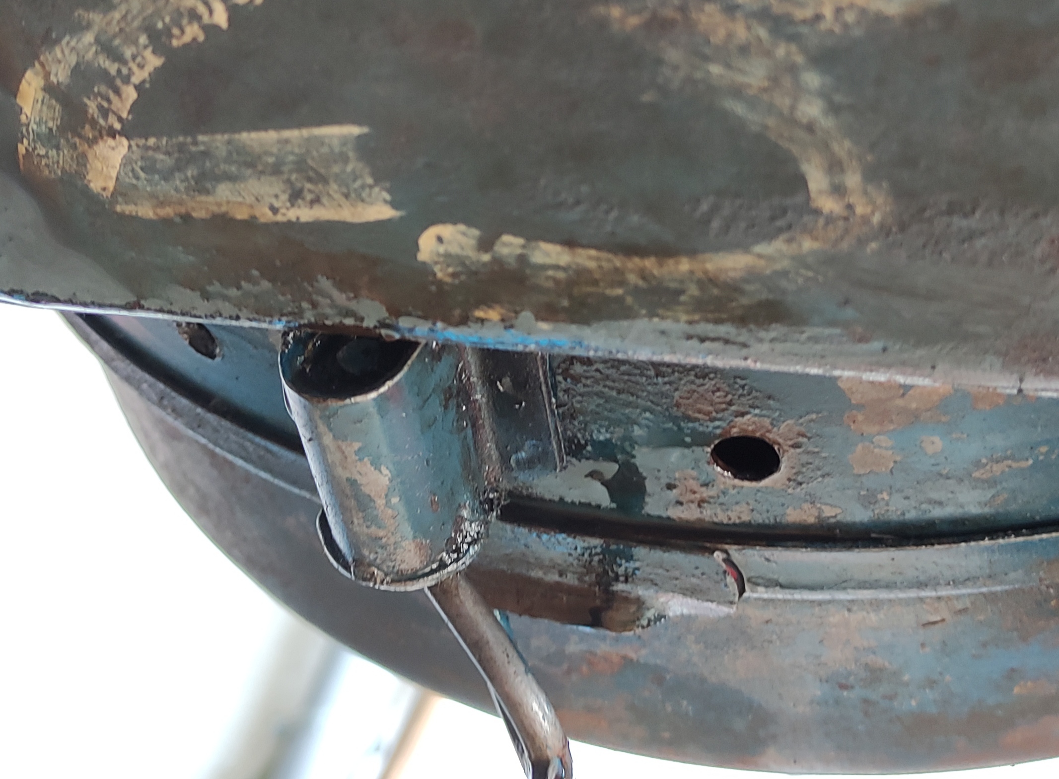

gestern konnte ich meinen 2416 endlich anmelden. Er hatte eine Vollabnahme und französische Papiere, hat aber alles super geklappt und ich kann endlich auf die Straße. Leider ölt der Lanz im Stand und vermutlich auch während der Fahrt
Auf der Schwungradseite tritt Öl an dieser Klammer (?) aus, kupplungsseitig tritt es aus dem Deckel aus. Ich habe mir schon das Werkstatthandbuch gekauft, bin mir aber nicht sicher wie weit hier demontiert werden muss. Außerdem Ölt der Lanz hinten an der Hydraulik aus der Gummimanschette, die hat ein Loch. Wie gross ist der Aufwand für das Abdichten der Leckagen? Ich denke das Schwungrad muss runter, wie sieht es bei der Kupplung aus?

dass die Bulldogs an den Stellen etwas ölen ist quasi normal, es sollte natürlich im Rahmen bleiben. 1-2 Tropfen nach dem abstellen macht da nichts.
Die „Klammer“ ist ein Splint und hält über eine Feder den Vorpumphebel in Ruheposition. Hier tropft es raus weil es eben der niedrigste Punkt am Riemenlauf ist. Unter dem Schwungrad wird irgendwo eine Undichtigkeit an einem Wedi, einer Ölleitung oder der Pumpe selbst sein.
Wie du vorgehen magst ist erstmal davon abhängig was du alles machen möchtest. Meine Persönliche Meinung ist grundlegend, dass bei einem unbekannten Bulldog die Ölpumpe zum überholen geht und alle Ölleitungen gereinigt werden. Danach ist unter dem Schwungrad alles frisch. Wenn du das Schwungrad eh runter machst bietet sich das an.
Ansonsten kannst du auch erstmal die Anwurfscheibe demontieren, alles sauber machen und schauen wo es her kommt. Vielleicht ist nur eine Verschraubung lose.
Kupplungsseite ist erstmal wichtig zu wissen ob es Motor oder Getriebeöl ist.
Der Faltenbalk an der Hydraulik ist nur ein Staubschutz. In dem Steuerschieber ist ein Nutring. Dieser wird undicht sein. Aufwand ist natürlich abhängig von Fähigkeiten und Erfahrung.

Wenn technisch alles in Ordnung ist tropft eigentlich nichts. Ausser bei Bulldogs die am Schalldämpfer einen Ölablauf haben. Den kann man aber verschliessen. Aber auf der Kupplungsseite ist es meistens ein defekter Kurbelwellen Wellendichtring. Motoröl tritt hier kaum aus, aber das Getriebeöl. Erkennt man auch leicht an der Farbe und am Geruch. Zum Tausch des Ringes muss die Kupplung runter.
Das andere hat Alex schon genannt.

Um den Ölverlust zu Lockalisieren würde ich erstmals alles säubern was einsehbar ist und weiterfahren, der Winter ist lang. Zum Hyd.hebel,da ist die Maschette, die nur ein Staubschutz ist und wenn man das Steuergerät abnimmt, verschiedene O-Ringe und ein Nutenring am Schieber. Der ist speziell, hat ein Sondermaß, hat man die richtigen Teile ist die Arbeit überschaubar. Ich hab auch schon ein 1/4 Jahr gebraucht bis wieder alles funktionierte. Die Teile gab es nicht über die Teilehändler

Bezüglich des Kühlers wollte ich es erstmal provisorisch mit Kühlerdicht auch wenn ich weiß, dass das keine dauerhafte Lösung ist. Ich versuche gerade die Probleme am Traktor zu priorisieren, da denke ich dass der Ölverlust schlimmer ist. Ich werde die Tage mal das Schwungrad demontieren, vielleicht hält sich zumindest auf dieser Seite der Aufwand gering. Auf beiden Seiten tropft komischerweise schwarzes Öl heraus, das hätte ich also eher als Motoröl gedeutet. Hinten tropft gelbes Öl heraus.
