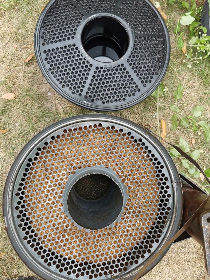

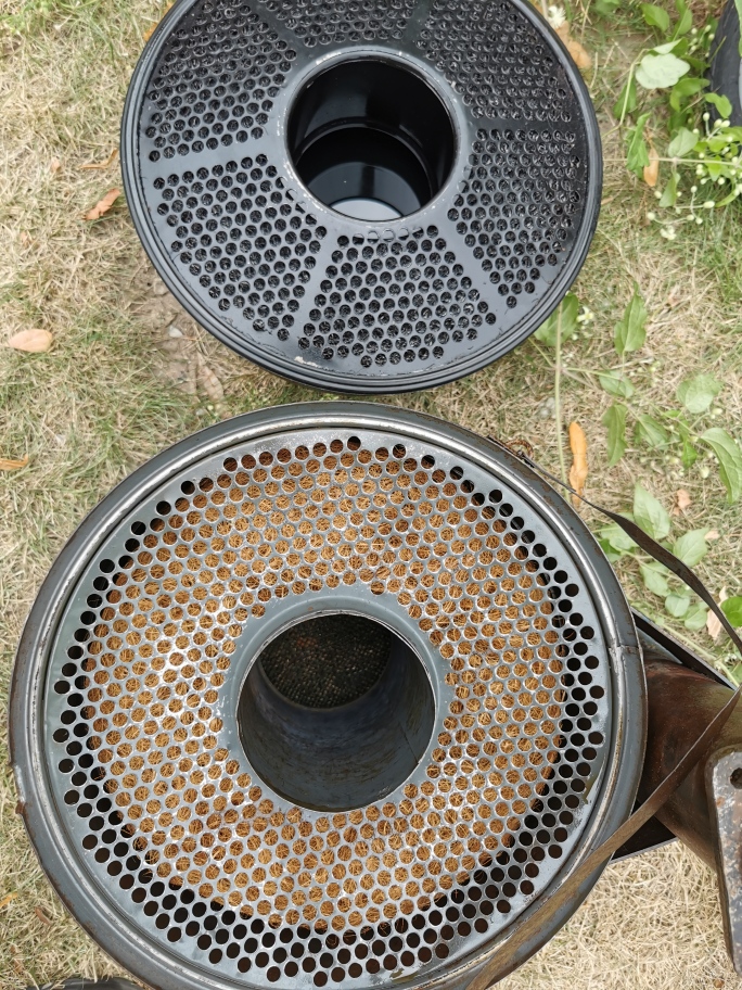

Guten Abend liebe Lanz Gemeinde,
An meinem 2816 wird Öl aus dem Luftfilter gesaugt. Nach wenigen Minuten/Stunden Fahrt komplett trocken.
Der Fahrer ist im Anschluss voller Öl.
Was ist das Problem? Luftfilter zu?? Die Kokosfasern sind jedoch vor kurzem neu gekommen.
Hatte jemand schonmal das Problem und könnte helfen?
Öl im Luftfilter: SAE30
Vielen Dank.
VG

Ich kenne nicht den Luftfilter vom 2816, jedoch sind bei mir allen bekannten Ölbadluftfiltern im bereich unter den Kokosfasern Metallspäne zur Ölabscheidung.
Fehlt bei dir ggf dieser Metallspäne Einsatz?

Wurden obere und untere Filterfüllung gewechselt? Vielleicht sitzt die obere Füllung zu oder sie ist zu dicht gestopft, sodaß keine Luft mehr durchkommt.

Hab den Filter gestern noch einmal aufgemacht und die Filterfüllung (oben) aufgeplustert.
Kann man ein Teil der Füllung weglassen damit es nicht so dick gestopft ist?

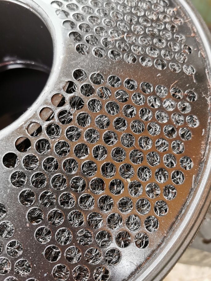

Meinst du?! Dann schau mal hier die Bilder! Das ist der Luftfilter von meinem 5006 und so wie ich Ölbadfilter kenne. Stahlwolle (sorry keine Späne) im unteren bereich darüber die Kokosfasern.
Kokosfasern im oberen Einsatz
Stahlwolle im unteren Einsatz

zur Erklärung. Wenn sich die richtige Ölmenge im Behälter unten befindet, wird ein Teil des Öls durch den
Luftstrom in die Stahlwollepackung (oder Kokosfasern) im unteren Einsatz gesaugt und haftet dort an den Stahlwollefasern.
Das Öl bewirkt, dass die Staubteilchen aus der Ansaugluft weitgehend entfernt werden. Nach dem Abstellen des Motors
läuft das Öl wieder in den Sammeltopf und die gesammelten Schmutzteilchen setzen sich unten ab. Deshalb je nach Betriebsstunden
den Behälter leeren und reinigen und wieder bis zur Markierung befüllen.
Wenn die Stahlwollepackung aber zu dicht ist (auch die obere), wird das Öl mitgerissen und gelangt so in den Brennraum wo es
entweder verbrennt oder über den Auspuff entweicht. Das ist m.E. die einzige Erklärung warum das Öl aus dem Sammeltopf
entweicht.
Fahr mal den Bulldog eine kurze Strecke ohne den Filtereinsatz und beobachte.
