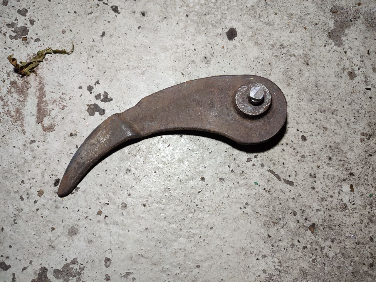

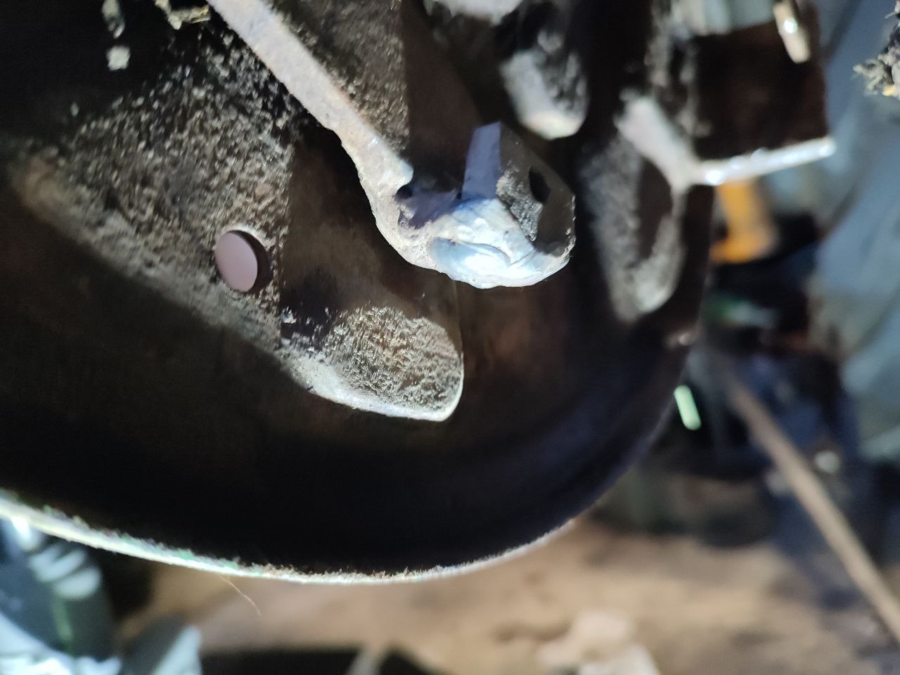

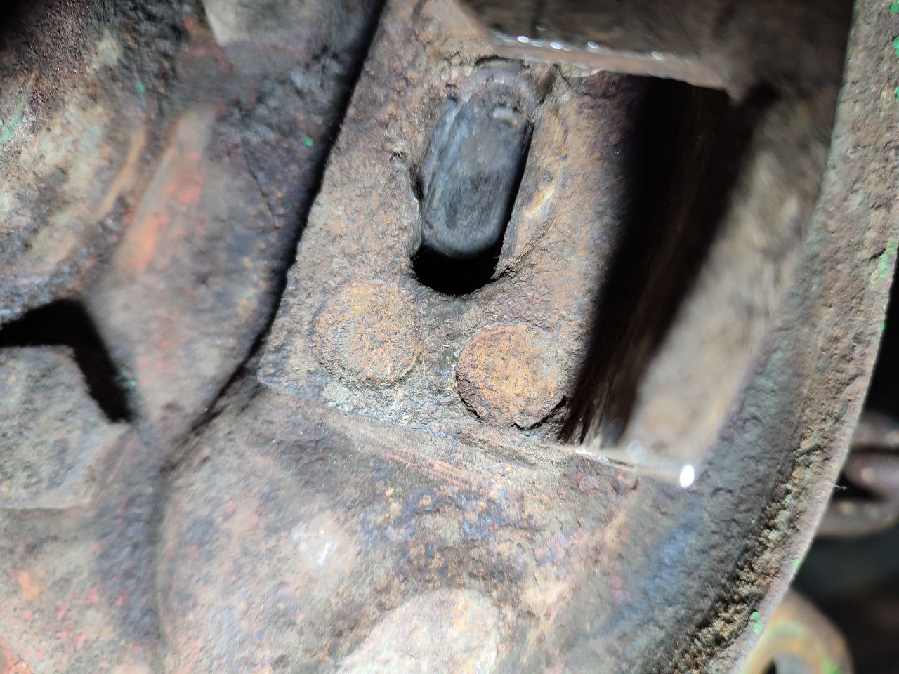

Beitragvon dampf81 » 14.11.2022, 20:30
danke für die vielen Anregungen.
Ich habe heute die Bremse auseinandergebaut, der Nocken und auch die Nut sehen ausgenudelt aus, stellenweise wurde auch schon geschweißt.
Die Bilder sind nur von der linken Seite.
Ich gehe davon aus, dass man Nocken und Nut aufarbeiten sollte, bevor man die anderen Punkte angeht.
Hat damit schon jemand Erfahrung, wie man die Teile am besten aufarbeitet?

Beitragvon Ditmar » 15.11.2022, 13:08
Hallo Die Nut sieht ja ganz schön ausgeleiert aus. Neuteile gibts wohl nicht mehr. Bei mir habe ich die Nut auch etwas aufgeschweißt und mit einem kleinen Fingerstift am Schleifgerät so wie es einmal war nachgearbeitet. Bei mir war es aber nicht so viel Verschleiß wie es auf deinem Bild zu sehen ist. Aber das wird wohl die Ursache für die geringe Bremswirkung an deinem Schlepper sein. Weil die Nut so aussieht kommt keine Servowirkung zustande. Ist alles wieder o.k. würde ich etwas hochtemperaturbeständiges Fett an die Stelle bringen.
