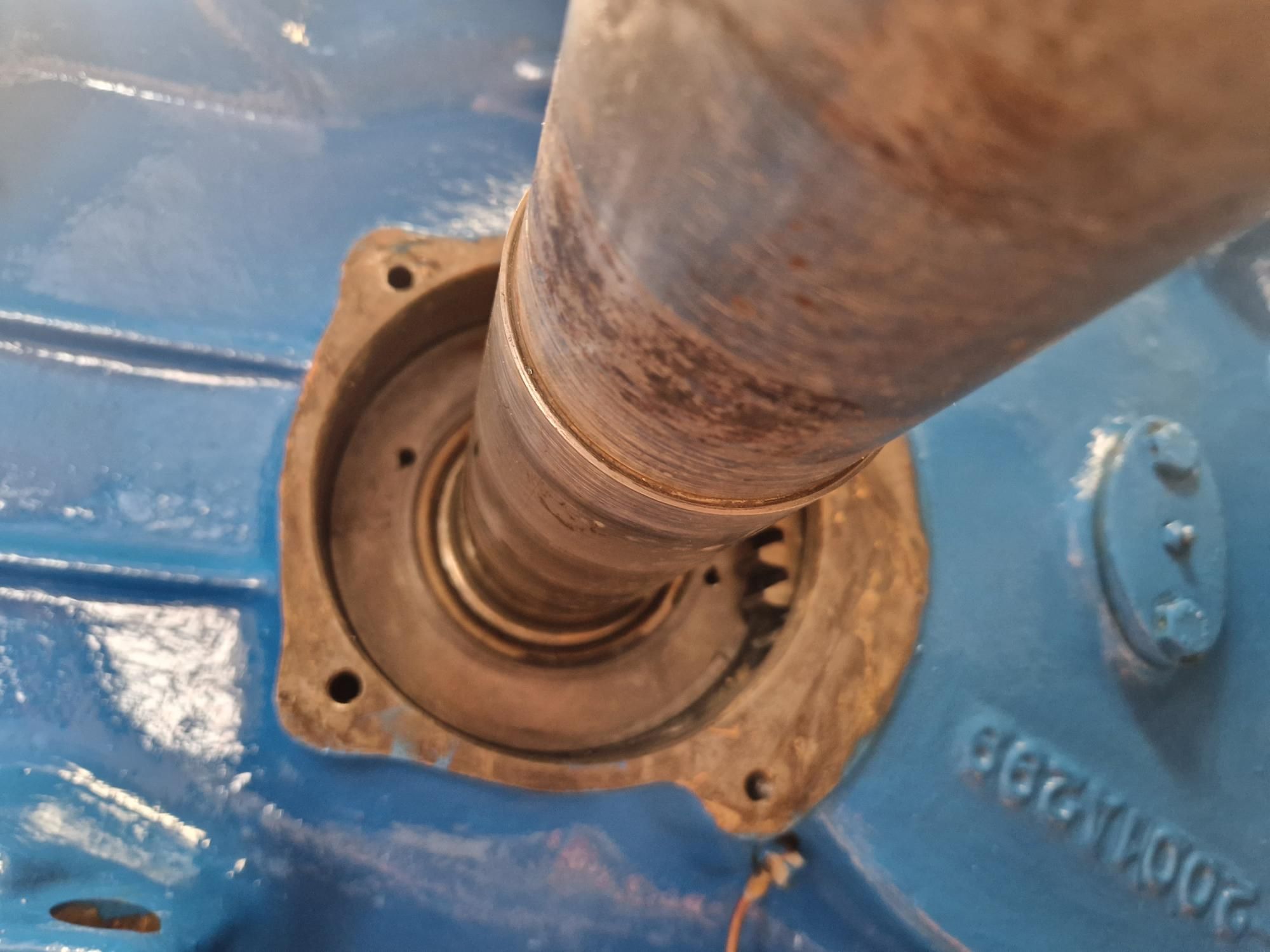

kann der im Bild ersichtliche runde Deckel R1022 (mit Abdrückgewinde) links am Getriebegehäuse
von aussen demontiert werden. Der Deckel lässt sich zwar ein paar Millimeter abdrücken,
aber dann lassen sich die Abdrückschrauben nicht mehr drehen.
Im Bereich des Zahnrades hat der Deckel eine Aussparung.
...oder geht das erst nach Ausbau der Kurbelwelle?
Viel Grüße Robert
PS: Bild lässt sich nicht drehen...

Hmm. Das Bild und dein Text ergeben zusammen keinen Sinn. Das Bild zeigt das Kurbelgehäuse auf der Kupplungsseite. Das Zahnrad ist das zwischenrad zwischen Kurbelwelle und 1. Getriebewelle. Den Bolzen dafür kannst du losschrauben und den Bolzen dann rausziehen. Mit dem Bolzen stellt man auch das Lagerspiel am zwischenrad ein. Also nicht einfach fest anschrauben!
Dein Anliegen bitte nochmal genauer beschreiben.

folgendes nach dem Ausbau. Der Deckel hat keine Abdrückbohrungen, da nicht durchgehend, sondern
sie sind zur Befestigung eines Abziehers gedacht, d.h. man kann diesen runden Deckel abziehen,
auch wenn die Kurbelwelle noch montiert ist und den darin befestigten Simmerring austauschen.
Gruß Robert
