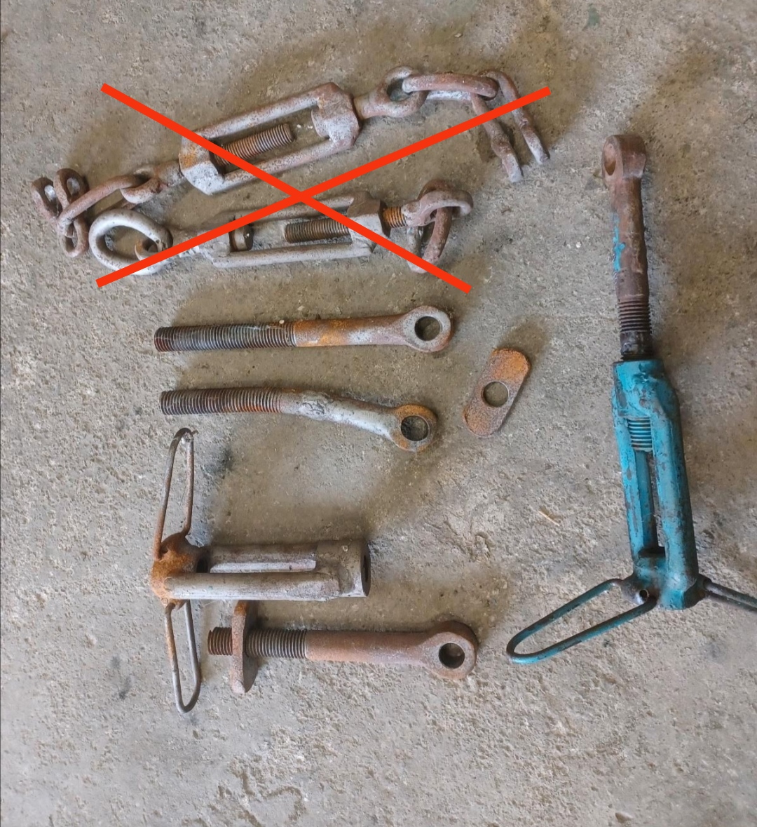

Hallo ins Forum
Ich habe die beiden Oberlenker erstehen können für die 16er Reihe laut Verkäufer vielleicht von Iberika. Sie sind noch ohne Kugel im Auge ist das Original oder fehlen sie.
Lanz Grüße Christian

Hallo Christian,
die Oberlenker hatten wohl von Anfang an Kugeln. Hierbei muss es sich um Hubstreben für die Hydraulik am Halbdiesel handeln. Ist eine frühe Ausführung, später hatten diese auf der unteren Seite ein U, das um den Unterlenker ging und durch das der Bolzen ging. Wie beim Volldiesel eben.
Grüße Alex

Hallo Alex
Danke da wäre ich jetzt nicht drauf gekommen Halbdiesel sind nicht so unsere stärcke. Haben einen D1616 und D4016 und einen D7506
Gruß Christian
