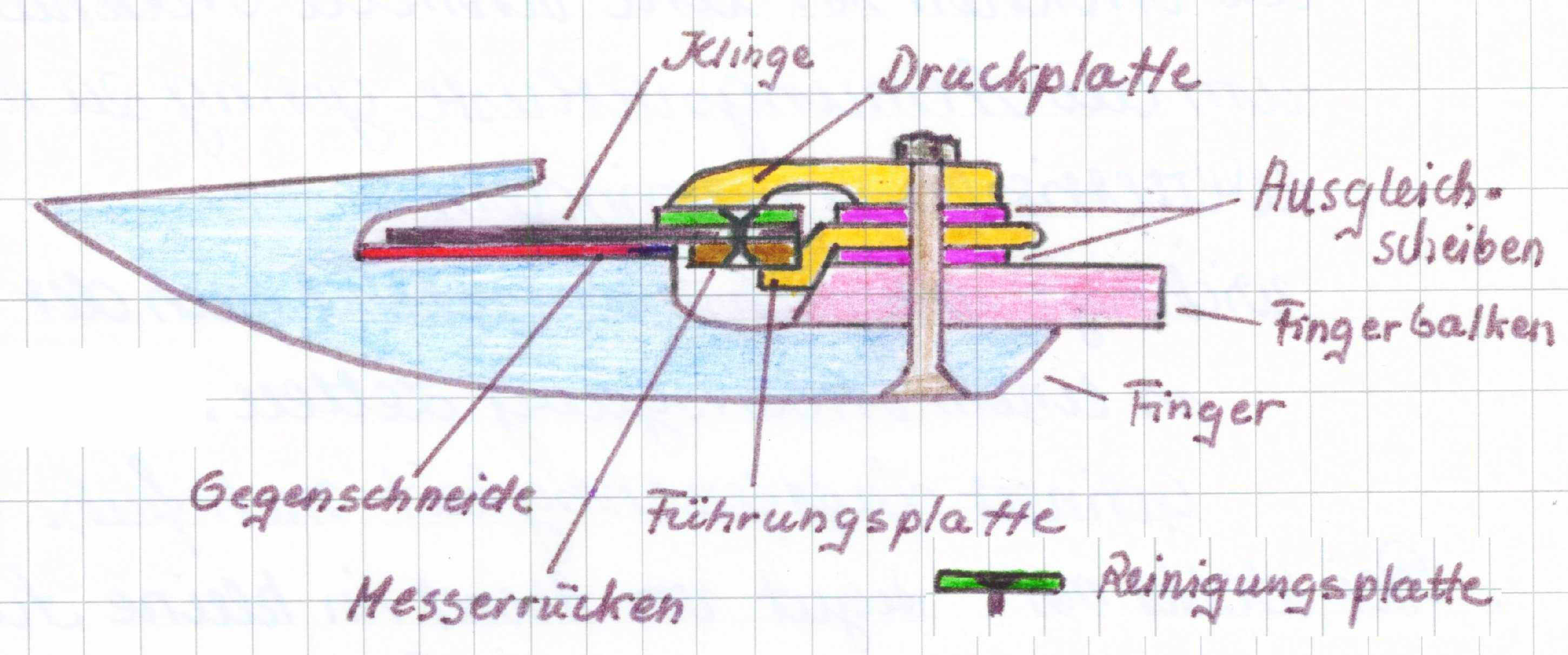

Hallo Achim.
Bei Fa. Faie gibt es tatsächlich noch die von Dir gesuchten Teile für Dein Mähwerk. Hier die Internetadresse: https://www.faie.de/landtechnik/landmaschinen-ersatzteile/maehwerksersatzteile/.
Für Dein Seitenmähwerk gibt es eine 2.wichtige Internetadresse: https://www.oskarsellschopp.de/Technik/maehwerk.html. Denn das Wissen um solche alten Fingerbalken-Mähwerke ist für Dein Vorhaben sehr wichtig, damit Du nach der Restauration keine Enttäuschung erlebst. Das Schneidprinzip des Mähwerks ist das gleiche wie das einer guten Schere. Darum ist wichtig, die Aufgaben der beteiligten Teile zu kennen. Leider gibt es nicht mehr sehr viele Menschen, die Du danach fragen kannst. Ich wünsch Dir Spaß und Erfolg bei der Restauration und danach.
Schönen Gruß von Oskar
das Schneidprinzip ist der Scherenschnitt
