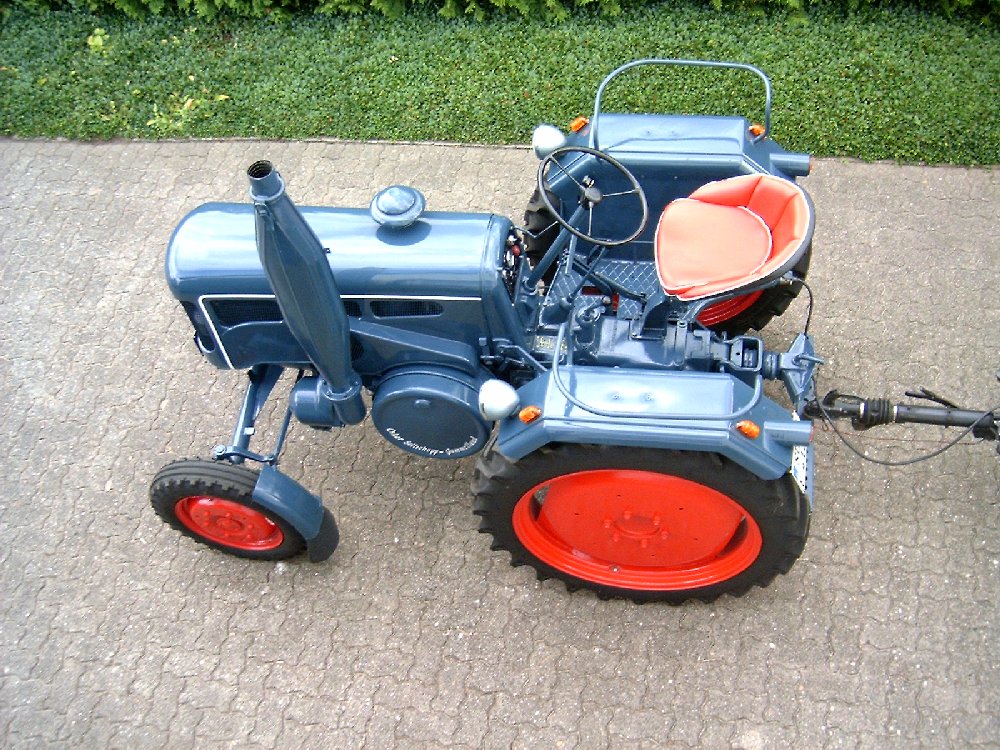

2008 hab ich einen kurzen D1616 von 1957 mit ungefederter Vorderachse zerlegt in Teilen günstig erworben und für mich wiederaufgebaut und restauriert. Der hatte wie im KFZ-Brief beschrieben Vorderräder 4.00-15 und Hinterräder 8 - 32. Vorder= und Hinterräder müssen zueinander passen. Mein damaliger D1616 müsste auch einer der ersten gewesen sein.
Schönen Gruß von Oskar
mein D1616 2008
