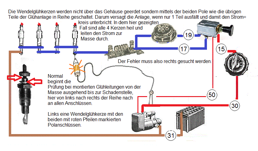

Zur Prüfung der Vorglühanlage musst Du die Glühkerze garnicht ausbauen, eine einfache Prüflampe reicht. Anhand der beiden Bilder kannst feststellen, welche Glühkerze verbaut ist und ob sie funktioniert.
schönen Gruß von Oskar

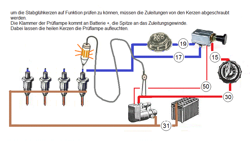

Hallo Raphael Hier die 2.Zeichnung von der Glühkerze mit Vorwiderstand und Reihenschaltung. Gruß Oskar
