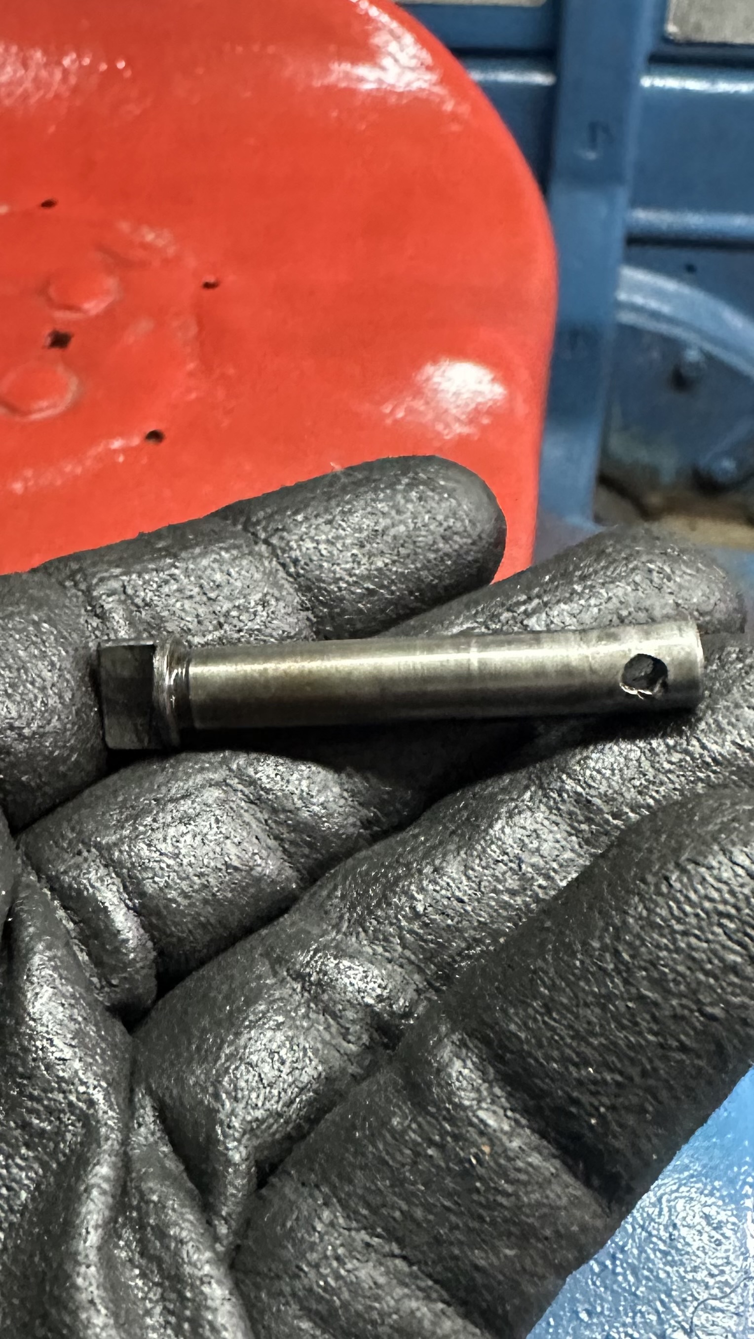

ich habe ein Problem mit meinem Vorpumpöler am D2206 zum kurbeln; die Welle blockiert nach kurzer Umdrehung und hat den Verbindungsstift von Mitnehmer zu Welle abgeschert. Ich habe gestern Abend versuchsweise einen Splint eingesetzt um den den Fehler zu reproduzieren und auch dieser wurde ruck zuck abgeschert. Was könnte die Ursache sein?

Ich habe den Fehler gefunden. Die Antriebswelle des Vorpumpölers ist vorne krumm, hat wohl mal einen drauf bekommen… aber heftigst.
Ich werde wohl den krummen Teil runterdrehen bis ich einen guten Rundlauf habe und eine Buchse Dafoe drehen, welche ich auflöten und bohren werde sodass die neue Bohrung mit der Querbohrung in der Antriebswelle übereinstimmt.
